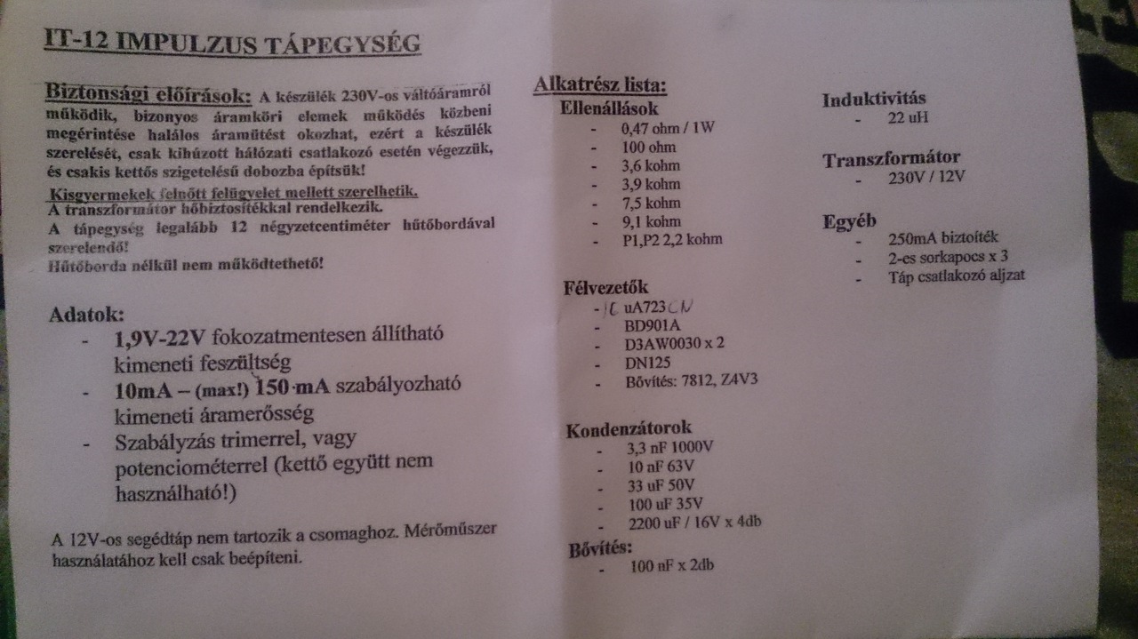

Sziasztok. Volna egy kérdésem. Ezen kapcsolási rajz egy boltban vásárolt labor tápé. Ez komplett van. Csak a problémám vele hogy csak 150ma-os maximummal bir. Hogy kellene modosítanom hogy erősebb legyen kellene nekem legalább 3 amper. A kérdésem az hogy elég ha a trafót cserélem vagy még cserélni kell e benne valamit hogy birja? Az eladó azt mondta hogy csak erőssebb trafó kell hozzá. Nézétek meg legyetek kedvesek!
Hello! Gondolod, hogy hússzor nagyobb terheléshez, csak egy trafót kel cserélni? Már a kapcsolás sem megfelelő hozzá,de a trafó feszültsége sem, mivel feszültség kétszerező van benne. De élek a gyanúval, a nagyobb trafó sem megy a dobozába. És az egész kapcsolást máshogyan kell felépíteni. Nem beszélve a hűtésről. De találsz itt olyan kapcsolást, ami tudja ezt a teljesítményt 723-al.
Először azt kellene kideríteni hogy mekkora áramot bír a trafód. Utána visszalapozol kettőt, és találsz olyan rajzot a 723-hoz amit érdemes megépíteni. Aztán hogy a trafód 24V-os graetz-el egyenirányítva vagy 12V-os feszkétszerező egyenirányítással az már lényegtelen, de utóbbi jobb megoldás ha szeretnéd egyszerűen felezni is néha a bemenő DC-t.
Szia! Maradjunk annyiban, hogy ez egy stabilizált tápegység - de messze nem labortáp. Keress más, megépített, kiforrott konstrukciót. Akár itt a fórumon is.
Én csak a kapcsolási rajzban gyönyörködtem. Ha meghagyod ezt a tápot annak ami, és építesz erősebbet (ha veszed, akkor az erős trafó és a hűtőborda lesz úgyis a költség min. 70-80 %-a), de ebben valami apróságot változtatni akarsz, akkor nagyon nézd meg, hogy ez a kapcsolási rajz egyezik-e a táppal. Pl. a 723-as lábkiosztása elég furcsa, hogy úgy jön ki baloldalt csak páratlan lábak, jobb oldalt meg csak páros lábak vannak. Olyat is ritkán látni, hogy egy vezeték elmegy egy kondi két fegyverzete között, amihez semmi köze, illetve egy vezeték alulról megtámasztja az IC-t, hogy le ne csússzon a rajzról.
Köszönöm a gyors válaszokat. Akkor meghafyom annak ami és meg csinálom. Aztán keresek valami mást. Csak mivel az eladó azt mondta hogy elég a trafót cserélbi azért gondoltam erre. Azért köszönöm a segitségeteket.
