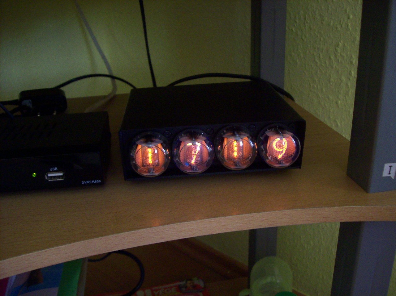

Sziasztok! Készítettem egy 4 csöves nixie órát Z560M csövekkel. További képek itt találhatóak.
Szia,
A második csövön a 7es már megviselten sugároz, de a másik képen jobban fest a 3as.
Valószínűleg túl vannak hajtva, akkor ilyen.
Eléggé vissza van véve a fényerő mert melegszik a nyáktrafó. 180V a nagyfesz de multiplexelt a meghajtás. Csak a 7-es számnál van kékes derengés de mindegyik csőnél.
A hozzászólás módosítva: Ápr 23, 2016

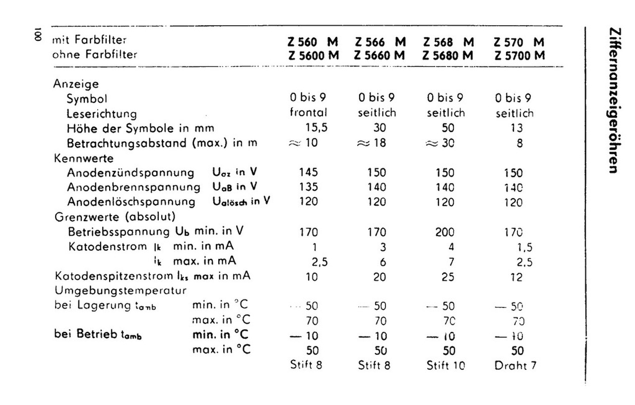

Ha jól látom, a csövek Z560M szerűek. Katalógus szerint a gyújtófeszültségük 150 V, a max tápfeszültségük 170 V körül van. Az a 10 V nem tűnik soknak ugyan, de a derengés oka valószínűleg ez. Lehet még, hogy az anódellenállás is kisebb a kelleténél. A cső világításához 1 - 2 mA katódáram kell. Ehhez kell kiszámolni az anódellenállás értékét, figyelemmel a 135 - 140 V -os égési feszültségre.
Amit a katalógus megad az nem multiplex üzemre vonatkozik. Ilyenkor nagyobb áramot kell folyatni hogy látni is lehessen valamit mivel a cső csak kb. az idő 1/6-od részében világít.
Ez így azért nem igaz. A cső fényereje, és az átfolyó áram között nincs lineáris kapcsolat. Valamennyit biztos változik azért, de nem gondolom, hogy ez meghatározó. Viszont, ha nagy az áram, (nagy a feszültség) akkor a "lábak" is világítanak. Ez az a kék derengés, mert nem csak a háló, és a szimbólumok között van kisülés, hanem a sokkal kisebb felületű, és nagyobb távolságú tartó lábak között is. Ez a túlhajtás következménye.
A csőnek négy fontos paramétere van, a max tápfeszültség (170 V), ezt túllépve mindene világít, a gyújtó feszültsége (150 V), az égő (világító) feszültsége (140 V), és a max égő árama (20 mA). Ezen keretek között lehet a csövet használni.
Mekkorák az anódellenállások? (Nem melegszenek? 180v-nál nagyobb méretű ellenállásokat szoktunk használni növelve az átütési távolságot) Ha 15k-nál kisebbek, akkor a túlhajtás is előfordulhat.
Bocs a multiplex üzem miatt nem jó az érték amit írtam. Az adatlap szerint : ( Utáp-Uégési) /Ianód= (180-135)/0,0015=30000, ezt befolyásolja a multiplex üzem 1/6 kitöltéssel 5k-ra jön ki az anódellenállás értéke, aminél az áram nem haladja meg az Ikmax =10mA értéket sem. A 170v az adatlapon mem a maximális, hanem a minimális érték a tápfeszre, természetesen lehet nagyobb tápfeszről járatni, csak az anódellenállást ehhez mérten kell kiszámolni.
