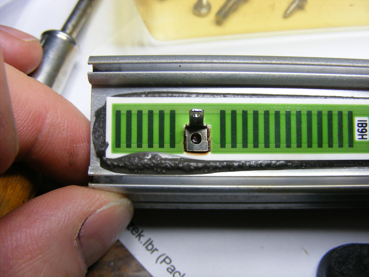

Van egy laminálóm és letörött az egyik csatlakozó a fűtőbetétről.
Hogyan lehetne azt vissza szerkeszteni rá? Ha jól látom eredetileg ponthegesztve lehetett.
Létezik fémgyurma, esetleg azzal érdemes próbálni.
Bővebben: Link A hozzászólás módosítva: Nov 19, 2015
Ennek egy baja van hogy nem vezeti az áramot ..
Lehet tévedtem a rögzítést illetően ... mintha valami lágyforrasztás lenne... ami nem forrasztó ón mert azzal már valaki próbálta javítani, de az üzem közben leolvadt.

Szia,sajnos otthoni eszközökkel halott ügy.
Ráadásul azon a részen van ahol a hő. ell. + 2 fül is van. Nekem is lejött felújítás közben, próbáltam mindennel (magas hőm. forrasz anyag, vezető ragasztó, stb.). A magas hőmérséklet miatt kudarc lett a vége. A vége után az lett, hogy csináltam egy ugyanolyan teljesítményű fűtőszálas betétet (mint a második betét, az egyik alsó, a másik felső ), most így használom. A legolcsóbb megoldás, ha alkatrésznek veszel gépet, ahol a legolcsóbb ( több helyen próbáltam, nem vállalták a javítását, lehet kapni méreg drágán hasonló kerámia hordozóra gőzölt betétet).
