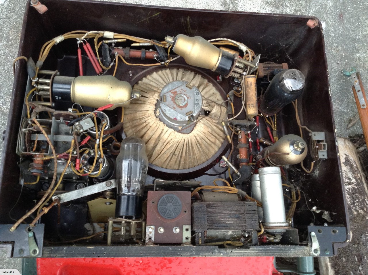

Hat sajnos ez a V7a se mentes a haboru elotti Philips-ek nyugetol, nevezetesen a hiresen gyenge kabel szigetelestol.
Erintesre pereg mindenhonnan, takaritas utan meg csovek nelkul se mertem aram ala helyezni. Megint kabel vadaszat kovetkezik, nem szeretnem modern, fenyes muanyaggal potolni. Aztan ha van kabel, akkor hajra
Van egy megoldás, én a régi kábeleket varniscsőbe bújtatott réz vezetékkel szoktam pótolni. Ehhez a legvékonyabb 1mm-es varniscsövet veszem meg, általában 10-20 métert, és az egészet be szoktam áztatni pár órára diófa pácba. Ettől megbarnul, és réginek tűnik. Mivel az ilyen öreg készülékekben egyébként is sok helyen alkalmazzák a varnis cső szigetelést, ez a megoldás szerintem nem idegen a restaurálástól.
Ez jo otlet, koszonom a tippet! Nekem (most) nem kell barnitanom a sargat csak kicsit kifakitani, mivel az erdeti kabelezes halvanysarga.

varnish tube

Ezek a textil boritasu (alatta normal) kabelek valoban jok hangszoro illetve halozati kabel potlasra.
A problema inkabb belul van, amikor nem akarsz modern, fenyes kabelt betenni egy 80 eves radioba. Nem igazan kaphato hasonlo, vekony kabel, mivel alaposan eljart a technologia felett az ido. Radasul nekem pl semmim sincs (ugy ertem regi roncsok, alkatreszek) mert egy boronddel jottem ki, abban pedig nem regi radio alkatreszek voltak Tehat mindent vennem kell...
Hat ha feltetlenul regi stilusu drotokat akarsz,akkor vegyel vekony cipofuzot es huzd bele a modern drotokat,aztan lakkozd le valamilyen butor lakkal es kesz a rege stilusu drot de le is festheted valamilyen szinu festekkel ha nem hasonlit a regiekhez
De kozben lattam az interneten egy ilyen V5A modellt milyen a tied es a srac sarga szinu drotokat tett bele ami mar egyaltalan nem csuf es talal a radio regi formajahozBővebben: Link
