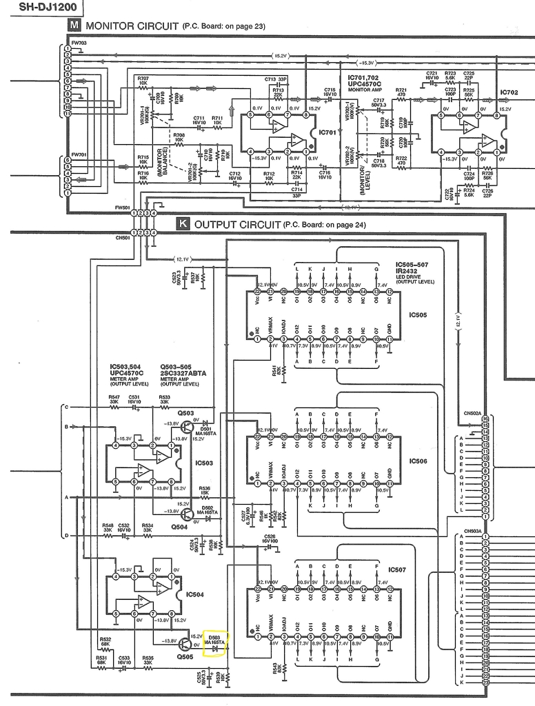

Tudna valaki segíteni?A következő diódákhoz keresek helyettesítőket: MA165TA MA4056MTA RL1N4003N02 Köszönöm előre is. Szép napot

Csak az elsőt néztem meg, de igen speciális ultragyors kapcsoló dióda, 100 V 500 mA 4 pF kapacitás, és 8nS gyorsaság. Nagyon nehéz helyettesítőt találni, ha van akkor az SMD tokozású. Ha jól látom TV kapcsoló üzemű tápjában használatos ?

Egy TECHNICS keverőben van.A kivezérlésjelző IC előtt van.Sárgával bekarikáztam. Csatolom a képet. Szép estét
Megadták a módját, nem kínai, ultra alacsony zajszámú dual OPA, 100 MHz tranzit frekvenciájú
tranzisztor, ultra gyors kapcsolódióda. Jó helyette BA318, BAY69, BAY71, 1N4148, 1N4149 A hozzászólás módosítva: Máj 5, 2016
A többit ha bejelölöd hol van, jobban megtaláljuk a megfelelőt. A második MAZ4056 lenne
a PANASONIC katalógus szerint egy 5,6 V-os zener. Egyébként mi történt a diódákkal?
