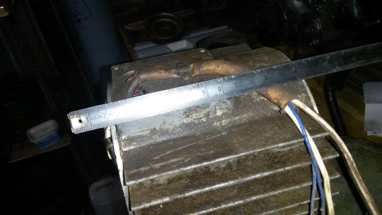

Hello.
Van egy aszinkron motorom. Nem tudom a gyártóját, a teljesítményét, csak a méreteit.
Tudtok segíteni a bekötésében? 4 szál vezeték van, 2 fehér vastagabb és 2 kék vékonyabb. Az egyik kék még most is össze van kötve az egyik fehérrel. Gondolom ez fontos lehet.
A kérdés az: Hogy kössem be? Milyen kondi kell bele? Honnan tudom, hogy az a kondi jó-e?
Köszi a segítséget előre is.

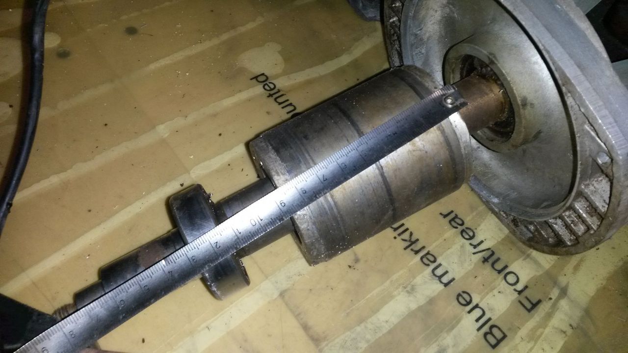

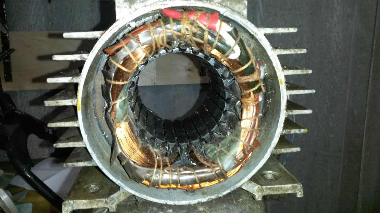

(#) emmzolee válasza uniman hozzászólására (») Ápr 24, 2016 /
Tényleg. Bocs. Összeszerelt képem most nincs, mert ahhoz megint össze kellene dobni. Majd holnap.
Viszont van két képem az állórészről.
Kössz.
(#) uniman válasza emmzolee hozzászólására (») Ápr 24, 2016 /
Ha megnézed az előzőleg mutatott rajzomat, ott láthatod, hogy van főfázis- és segédfázis tekercs. Nálad valószínűleg a fehér a fő-, a kék a segédfázis tekercskivezetései.
A kisebb ellenállással bíró tekercs a főfázisé...
A kondenzátor értékét már nehezebb kitalálni, de talán ez egy kisebb teljesítményű (3-400W) motor lehet...egy 10µF/450V kondival működnie kéne valamennyire.

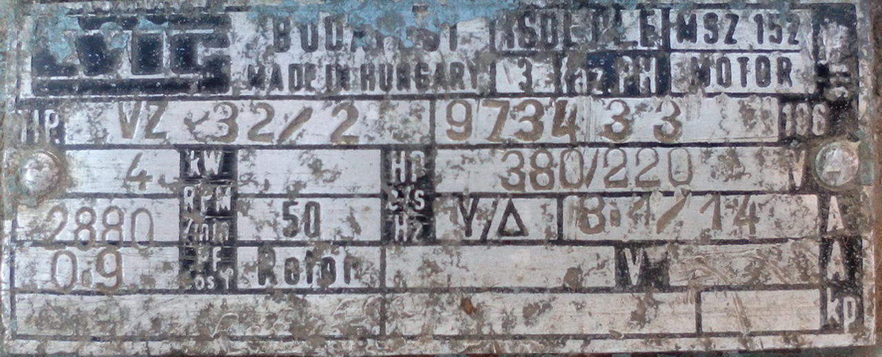

Van egy 7,5 kW-os villanymotorom. Hogyan tudom ellenőrizni, hogy jók-e a tekercsei egy egyszerű multiméterrel? Sajnos csak 3*16 A van itthon, ami nem biztos, hogy elég lenne neki.
(#) Marko Ramiusz válasza treffort hozzászólására (») Ápr 30, 2016 /
Jó napot, treffort! Egy egyszerű multiméterrel nem biztos, hogy ellenőrizni tudja, mert a tekercsek ellenállása a milliohmos tartományban is lehet. Ehhez egy Thomson-híd kell. Egyébként az egyes tekercsek ellenállásainak közel egyformának kell lennie. U1-U2, V1-V2, W1-W2 a kivezetések jelölései. FIGYELEM!!!!!!!!!! KIZÁRÓLAG A HÁLÓZATRÓL LEKÖTÖTT MOTORT MÉRJEN!!!!!!!!!!! EGYÉBKÉNT ÉLETVESZÉLYES!!!!! Kapcsoló lekapcsolása után a vezetékeket le kell kötni és az áthidalókat is el kell távolítani. Másrészt a motor méréséhez semmi köze nincsen a betápláláshoz. Üdv.: Joe
(#) erbe válasza treffort hozzászólására (») Ápr 30, 2016 /
7,5 kW-os motort 3*16 A-ről csillag-delta kapcsolásban terhelés nélkül el lehet indítani. 3*16A 400V ~11kW. Nálam az 5,5 kW-os motor mindig hiba nélkül indul. Ellenben le tudom terhelni annyira, hogy levágja az automatákat. 7,5 kW-os motornál ez fokozottan érvényes.

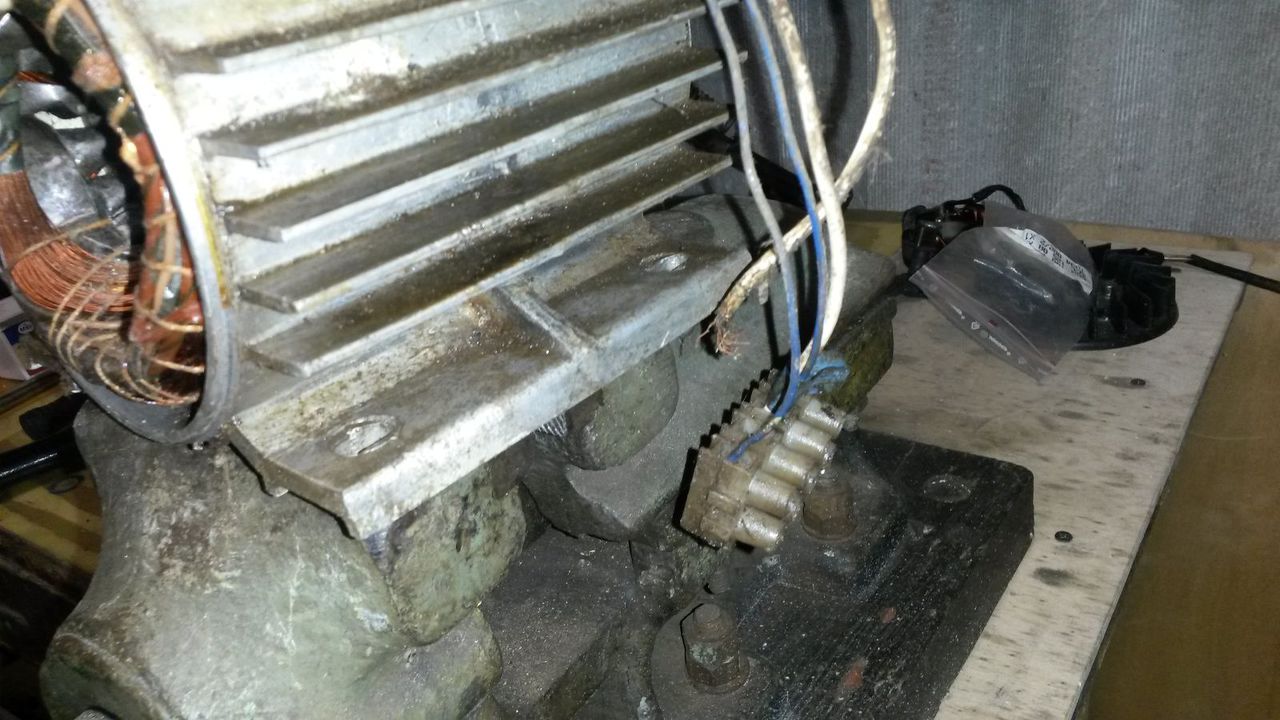

Szert tettem egy ősrégi CCCP iratmegsemmisítő motorjára,annak vezérlésére.Csak a motor 4 vezetékét ami ment az elektronikához elvágták.A motor vezetékeknél ezek a feliratok vannak:C1-C2-п1-п2
(gondolom a motort jelölte ezzel:п1-2)
A képek alapján tudnátok segíteni az életrekeltésében?
A képek nem a legjobb minőségűek
A kapcsolónál ahol van a 4 elvágott kék kábel,balról a a 3. szál az megy a sorba kötött két kondihoz.
A hozzászólás módosítva: Máj 4, 2016
(#) Töröcsik Tibor válasza Töröcsik Tibor hozzászólására (») Máj 4, 2016 /
És ha leforrasztom a kondikat?Aztán áram alatt megnézem kimenő csatlakozást.......lesz valami baja?

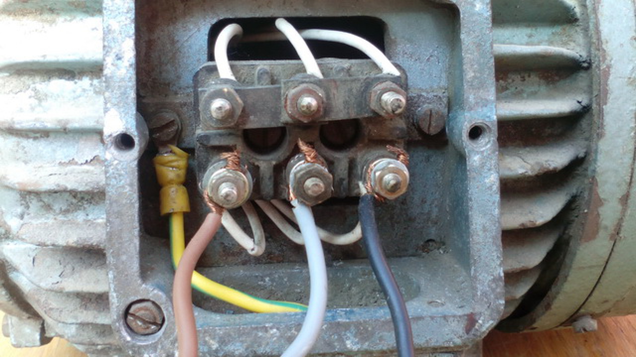

Sziasztok! Van egy vastagsági gyalum, egy 220/380 v-os motorral. Most 380 (400v) -ra van bekötve, nekem csak 220v -os hálózatom van. Hogyan tudom átkötni, hogy üzemeljen 220v-ról?
(#) granpa válasza Ron hozzászólására (») Máj 5, 2016 /
A téma képei közt többször le van rajzolva. Nézd meg ott.
