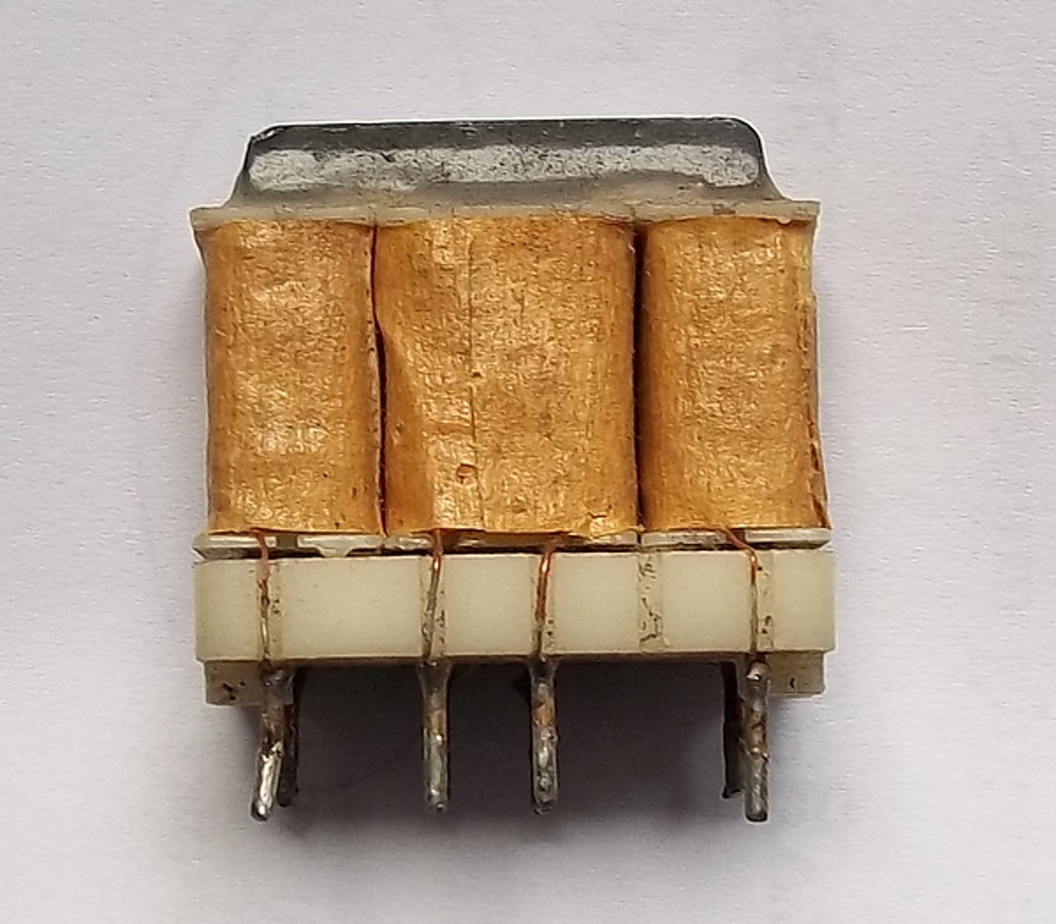

1. EI magnál nem szokás a külső oszlopokra tekerni. Ha mégis, az nem trafó.
2. A megadott méretek alapján még ha a középső oszlopra tekerted volna, akkor is kevés lenne a menetszám. Nem csoda, ha leveri a kismegszakítót.
3. A megadott huzalméretek, mivel MCU-t írtál, keresztmetszet. Nagyon kevés mindkettő.
A Transzformátor információ témában találsz bőven tudnivalókat.
Ha itt megnézed a képeket, látod, hogyan kell EI magra hegesztőtrafót tekerni. Pl. 2011, október 5, erbe...

Egy ekkora magra legalább 3x-4x ennyi menetszám kell még akkor is ha a közepére tekersz, persze nem tudjuk a vaskeresztmetszetet. Trafóként egyébként sem szuperálna valami jól, mert ebben a formában nagyon nagy a két tekercs szórása, azaz jelentős feszültségesése lenne a terhelés függvényében.
Lehet a 3 oszlopra együtt is tekerni, de nincs értelme, és azt ehhez hasonlóan kell, vagy középen elválasztókkal.
