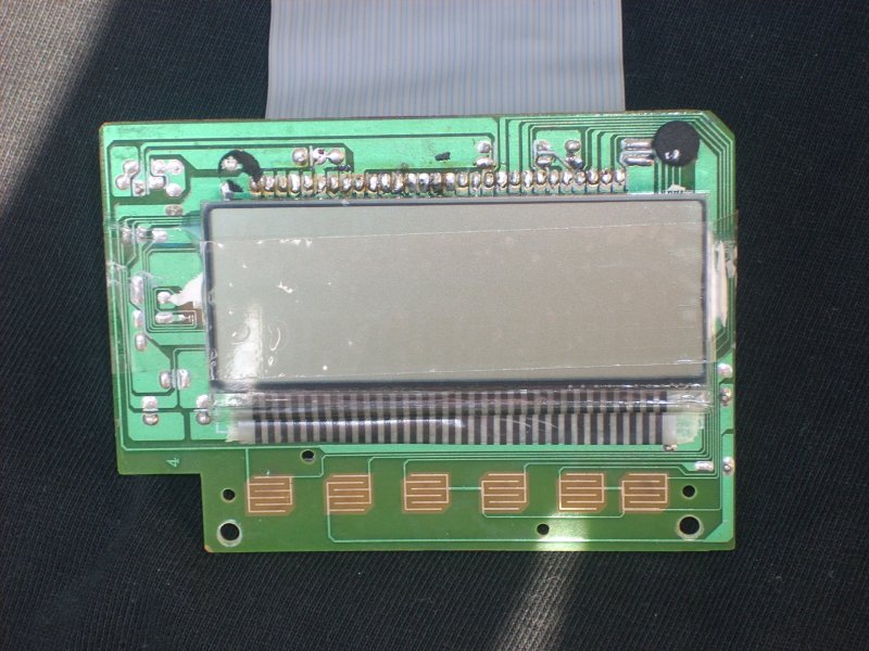

(#) antal27 hozzászólása Júl 12, 2008 /
Délután sikerült szert tennem egy régebbi telefon kijelzőjére,amiben benne van a vezérlő ic.De igazából nekem még így sem mond semmit pláne azért mert 29 lába van v.színű azért mert óra és dátum kijelzés is van rajta.Ha valaki látott már ilyet azt kérem segítsen a bekötésében.Az elektronikában jártas vagyok, de kijelzőkkel még nem foglalkoztam soha.
Előre is köszönöm
Alul van 3 kép a kijelzőről
