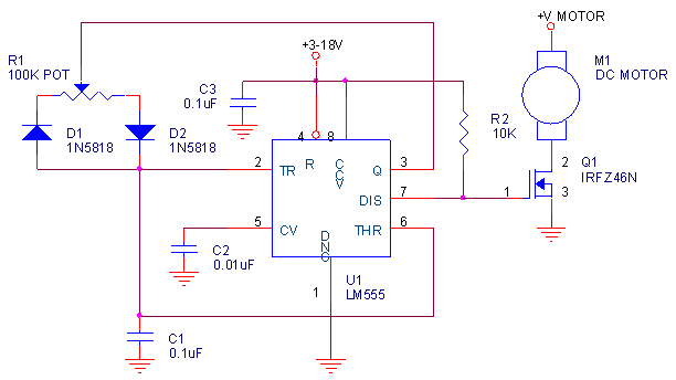

HUB MOTOR -ra keress rá a képkeresőben.Találtam egy jó Emotor szabályzó kapcsolást,Lásd itt:

Üdv! Az a kapcsolás az 555-ös icvel nagyon jó alap. Ahhoz kell egy stabil táp 12 voltal. Kell egy párhuzamos dioda a motorral. Fetből több kell. Párhuzamosan kell kötni és a gate-eket nem közvetlenül kell rákötni az icre, hanem egy 22-33 ohmos ellenállattal. További módosítás,h a potira inkább a hetes lábat kell kötni és a hármasról a feteket vezérelni, mert az belülről komplementer tranyó és jobban bírja a nagyobb áramokat. Én 500 wattos motort vezéreltem ezzel ami 48 voltos és 13 ampert evett névlegesen. Ez az áram akár 40 amperre is felmehetett induláskor, ha nagy gázt adtam. Először 3 db 30 amperes fetet hajtottam. Most 6 db irf540es megy és már több száz kilóméter óta stabil.
Ha valakinek kell egy kapcsolás ami hall elemes gázkarral megy akkor írjon. Gázkart 3-4 ezer forintért lehet kapni. Vezérlő 2-3 ezer forintból megvan. Motort is lehet kapni ami direkt bringához van. Minden beszerezhető ezek közül pár nap alatt.
Üdv: Márió
