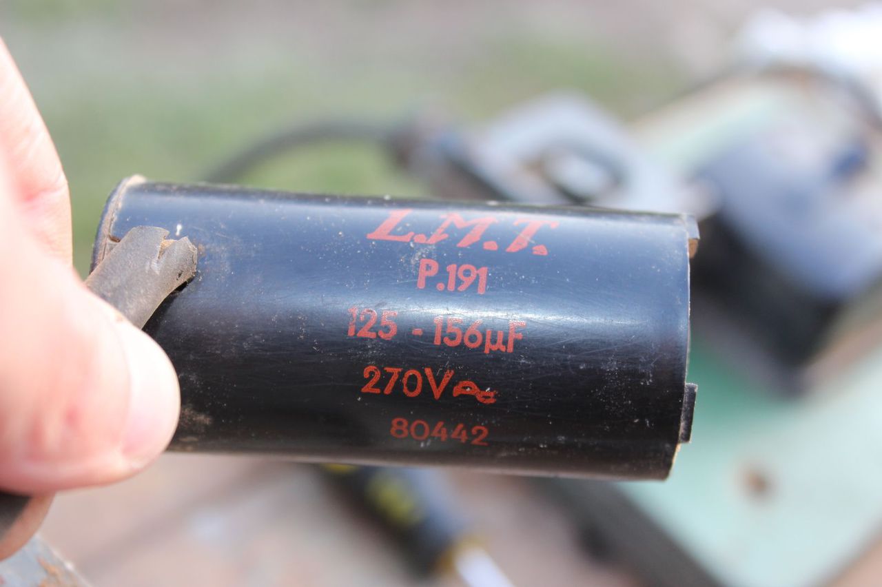

(#) T_Kornel hozzászólása Márc 17, 2016 /
Kaptam egy IMI villanymotort 1,1Kw
Mikor ki akartam próbálni a műhelyembe ,hogy működik-e, bekapcsoláskor egyből lenyomta a kismegszakítót. A kapcsolószekrényről is tettem egy képet(minden k.m. 10A), . Ezután kíváncsiságból kipróbáltam a lakásból kihozott hosszabbítóval azzal indult, ott mindenhol 16A megszakítók vannak.
Látom ,hogy a motor adat tábláján, 10A szerepel, nem nagyon értek a villanymotorokhoz, fizikából valami ilyen rémlik, P=U*I ha osztom a teljesítményt a feszültséggel akkor megkapom az áramerősséget, de az ebben az esetben 5A, az meg még nem nyomhatná le a 10A megszakítót, vagy tévedek? A képen látható kondi megfelelő ehez a motorhoz?Eddig körfűrészt hajtott én viszont kompresszor motornak szeretném használni, (IFA)kompresszort hajtana. Amennyiben nem jó kondi van rajt írjátok le milyet kellene venni, megfelelően van bekötve, már amennyire látni lehet?illetve van ennek a motornak valami belső hővédelme ?vagy azt külön kell rá?
Segítségeket előre is köszönöm.
A hozzászólás módosítva: Márc 17, 2016
(#) pucuka válasza T_Kornel hozzászólására (») Márc 17, 2016 /
Egy villanymotor korántsem egy ellenállás, ohmos terhelés. A számítási módszered ohmos ellenállásra vonatkozik.
Az automata biztosítékban kétféle védelem van, egy gyors, ami áramlökés esetén old (elektromágneses), egy lassú, (bimetállos) ami hosszantartó áramhatás esetén old.
Egy villanymotor álló állapotban gyakorlatilag rövidzárt képvisel, a névleges áramának többszörösét is felveheti. Ez az indítási áramlökés működtetheti a kismegszakító elektromágneses kioldóját. Ebből a szempontból többféle is kapható, induktív terhelésekhez lassú kioldásút kell használni. A hosszabbító, mint előtét ellenállás közrejátszott a motor "lágy indításához", csökkentve az indítási áramlökést, amit a nagyobb értékű kismegszakító már el is viselt.
Indító nyomaték eléréséhez a segédfázist kondenzátorral állítják elő. Az eredeti a körfűrészhez volt jó, ami az indításkor nem túl nagy terhelést jelentett, a kompresszor ennél sokkal nagyobb terhelést fog jelenteni, lehet hogy további indítókondenzátorra lesz szükséged.
(#) VIM válasza T_Kornel hozzászólására (») Márc 18, 2016 /
Szia! Ez a lakáselosztó elrendezés szerintem teljesen rendben van, mert ahogy látszik is a dugajzatok vannak a 10A-s automatákra bízva a többit ahogy mondod 16A-re van kötve. Talán annyit lehetne hozzátenni a kompresszor működtetéséhez, hogy a táplálása a főautomata utáni közvetlen leágazásról történjen és kicsi legyen az együttműködési lehetőség más nagyobb teljesítményű fogyasztókkal.
