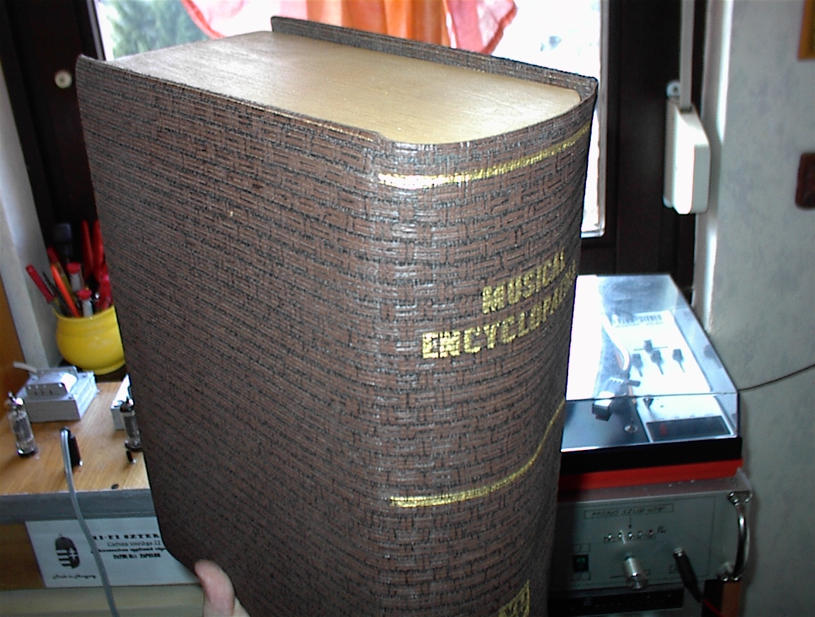

Nekem VT-MISICAL ENCYCLOPEADIA-m van és nagyon szépen szól a csövesen.
Az valami egész kis doboz, ha emlékeim nem csalnak (még általánosba jártam, mikor láttam ilyet , talán B100-as Teslára akasztva), de az már igen régen volt. A szakirodalom egyértelműen azt írja, hogy a Videotonnak az olcsóbb (értsd kisebb) dobozai sikeredtek egyértelműen jobbra. A DC4014 egy elég érdekes hangzásvilágú hangfal volt, bár sokáig hallgattam, soha nem tudott meggyőzni. Nem igazán sikerült az 5 hangszórót közös nevezőre hozni benne.
