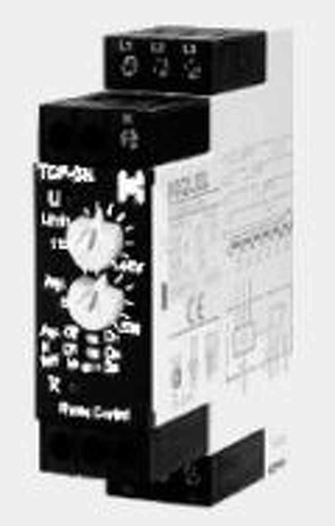

(#) elhungaro hozzászólása Jún 19, 2016 /
Lenne egy kérdésem!
3 fázisra osztok szét egy irodai világítást.
A N szakadás esetén (amennyiben nem szimmetrikus a terhelés) bekövetkezendő túlfeszültségre ismertek valamilyen védelmi rendszert?
köszönöm
(#) dokidoki válasza elhungaro hozzászólására (») Jún 19, 2016 /
Hogy gondolod a túlfeszültség keletkezését? Mert bárhol szakad meg a nulla, két eset lehetséges. Vagy nem kap a fogyasztó nullát, és így szakad az áramkör, vagy két fázist kap meg, de sorosan van ekkor kettő fogyasztó. De ekkor inkább már alacsony feszültségről beszélhetünk, hacsak nem valamely fogyasztó ami sorosan kerül ekkor a másikkal, aránytalan teljesítményű.
Rajzold le, hogyan szeretnéd kötni. Ekkor már lehet logikázni, mikor mi történik.
(#) Bakman válasza dokidoki hozzászólására (») Jún 19, 2016 / 1
Három fázisú rendszerben, ha szakad a nulla, valamelyik fogyasztó többet fog kapni, mint 230 V, valamelyik kevesebbet. Az egyenlőtlen mértékben terhelt fázisok miatt a nulla pont eltolódik valamilyen irányba. A teljesen szimetrikus terhelés kivitelezhetetlen.
Megoldás az, ha minden fázisnak dedikált nullája van, de ebben az esetben nullavezetőből háromszor annyi kell és nem lehet őket keverni. Persze ettől még a betáp részen szakadhat a nulla, tehát teljesen kizárni a dolgot nem lehet.
Léteznek fázisszimmetria figyelő relék, az viszonylag jó megoldás. Hiba esetén áramtalanítja a rendszert, már ha ez nem okoz túl nagy problémát.

(#) elhungaro válasza dokidoki hozzászólására (») Jún 19, 2016 /
Pontosan leírtad amit leírtam ...
Ismersz valamilyen védelmi rendszert ehhez?
(#) Bakman válasza elhungaro hozzászólására (») Jún 19, 2016 /
Ezt keresd: fázisfigyelő relé.

(#) elhungaro válasza Bakman hozzászólására (») Jún 19, 2016 /
és ez a kütyüt azt figyeli mennyi áram folyik a fázisokon és a Nán? ,arra a szakaszra?s egyben szakít is vagy kell köztes relé?
Próbáljuk már a helyesírási szintvonalat másokhoz hasonlóan tartani! Köszönöm.(sz)
A hozzászólás módosítva: Jún 19, 2016
Nem, ez a feszültségszinteket figyeli. Ha eltolódik, a benne lévő relé elenged. Erre pedig azt kötsz, amit akarsz (pl. mágneskapcsoló, ami áratalanítja a rendszert).

(#) mugab válasza elhungaro hozzászólására (») Jún 19, 2016 /
Esetleg errefelé nézz körül...
