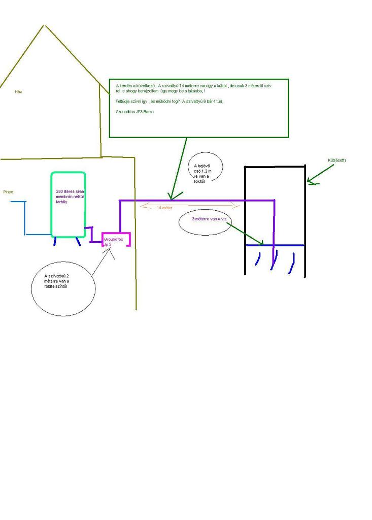

Sziasztok! Mint kezdő ember a segítségeteket szeretném kérni!
Csatolt kép alapján van ( votl kialakitva a házi vizmű rendszer! 10 évig ment is de már 10 éve nem használt, s most új erőre fog kapni , anno egy sima magyar centrifugál szivattyúval volt megoldva) Most vettem egy Groundfos jp3 basic szivattyút , s a képen látható módon a régi motor helyett raknám be, a kérdés az hogy ez is fogja tudni működtetni? A motor 6 bár tud, 44 max emelő magasság 9 m a szivómélysét ! Lerajzoltam hogy mi hogy helyezkedik el, véleményt kérek !! A régi motorral elég jól müködött anno! Sima vastartály membrán nélkül! Üdv JOex
