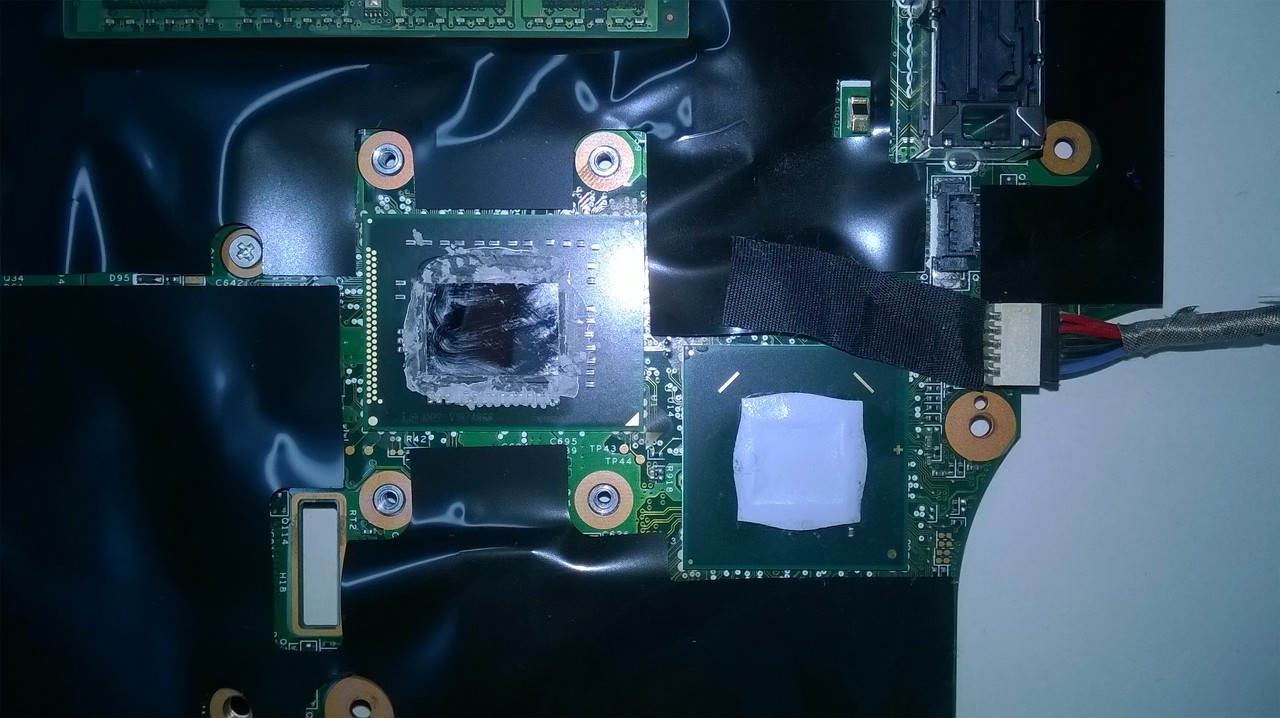

Pasztázom újra a notim prociját, ahogyan mondtátok is. Csatolok egy képet, mivel az egyik hűtendő felületen nem paszta van, hanem valamilyen gumis anyag, ami kicsit poros is. Azt ne bántsam? Mi az? Elég ha a pasztás felületet takarítom meg, s a másikat hagyom?
Jól szét kented azt a pasztát.... A másikhoz ne nyúlj. A szétkent pasztát meg távolítsd el.
Pontosan, ahogyan mondod!!!
