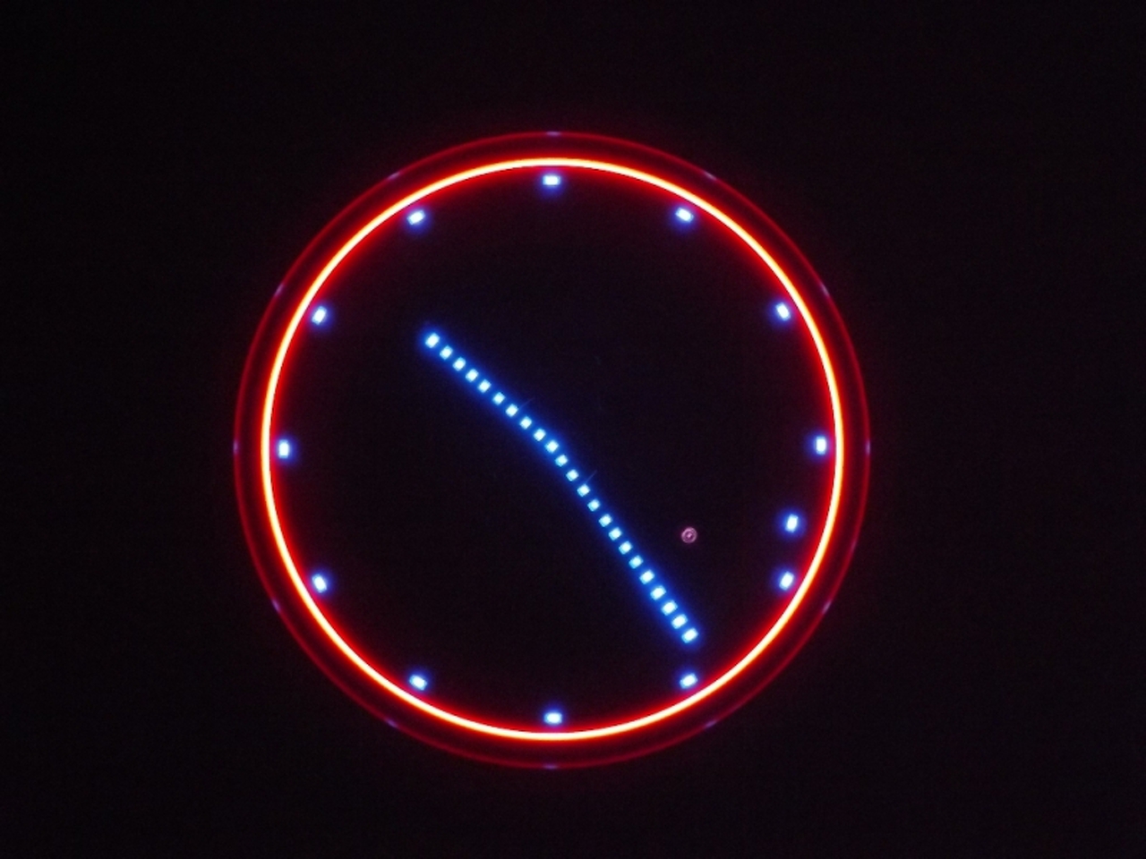

Úgy látom , műhely munkára mentek a nagy fiúk. Most cincoghatnak az egerek. Kedv csinálónak dicsekszem egy kicsit. Most a második megépített órámról néhány képpel. Ezt kisebbik leány gyermekem nyerte el. A ruháját saját kezűleg faragtam és propeller megjelenésre "hajaztam". Ebben még nincs RTC-sem, a cikk alapján készült, saját tervezésű egyoldalas nyákra. Remélem jó eredményekkel tér vissza kly és patexati, szurkolok nekik! Nagy a csend egy ideje.

Nos, ezen felbuzdulva, íme a harmadik. Ezt az idősebb leány gyermekem orozta el.
Még a fiamnak nincs, de lehet, hogy az már Wand Clock lesz, ha összejön. Ez már rendelkezik RTC-vel, ami a táppal egy közbülső panelen kapott helyet. A rotorra "janocsi" kolléga neve is felkerült, tisztelet adásom jele ként! Tavaly amikor a hozzászólásait olvastam, még nem tudtam, hogy nincs már közöttünk.... ( Még nem tartottam ott a topic olvasásában!) Most már csak a legelső Propeller Clock-om nem került ide, majd pótolom azt is. Amennyiben igény merül fel a dokumentációra (nyák rajz, távi, stb..), felteszem azt is.
