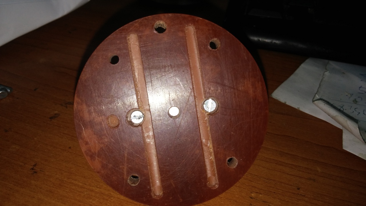

Meg akarom tekerni a video fejmotor állórész tekercsét. Sajnos az eredeti tekercselést nem tudtam megtartani mert ilyen lengő műanyag szalagkábel volt a tekercsek végződése. menetszám sem stimmelt , huzal átmérőt is vékonynak találtam. Szóval lefejtettem az eredeti tekercselést. Azt gondoltam egyszerűen tekerek a helyére valamit kézzel, 4-6 menet kéne 0.5mm-es drótból. A lefejtés könnyen ment de az új drót felrakása elég nagy szopacs. Nem nagyon akar ott maradni. Ragasztót még nem kentem rá de muszáj lesz úgy látom. Esetleg van valami jó ötlet hogy csináljam egyszerűn ezt a tekercselést? Elég kényes művelet mert nem lehet magasabb a tekercs mint a ferrit síkja. kb 1.5mm mély a rés ahova be kéne tekerni és 2mm széles. Két rés is van ill. vannak mélyített átvezetések is. Valahogy be kéne tekerni a tekercset és utána kikenni kétkomponensű gyantával ,hogy ott maradjon. Talán lehetne a gyantát elsőnek és mikor meghúz akkor belepasszírozni a vezetéket. Ezt még nem próbáltam mert ha nnemjön be akkor bukom a ferritet. Melegítős ragacs is jó lenne de az meg később fog kiolvadni üzem közben. szóval kéne egy jó ötlet. A hozzászólás módosítva: Júl 13, 2016

Eddig még nem csináltam ilyet, de már jászottam a gondolattal. Melegítésre ki lehet pattintani a fazékmagot, ezt már csináltam, tekercs javításakor, így jobban hozzá lehet férni. Vágnék duplex ragasztószalagból vékony csíkokat, ami belefér a hornyokba, a kivezetéseknél megszakítánám a ragasztószalagot, hogy a végén ki lehessen vezetni a tekercsvéget is. majd szépen folyamatosan bele nyomkodnám a meneteket, így rögzíteném. Amikor elkészült, két komponensű valamivel be lehetne tapasztani, majd síkra csiszolni, hogy hangzik? Bár mint említettem, még nem próbáltam, elég babra munkának tűnik, de nem kivitelezhetetlen szerintem.
Szerintem, az lenne a legjobb megoldás ha készítenél a hornyok méretének megfelelő sablont, megcsinálnád rá a tekercset, lakkal átitatva rögzítenéd egymáshoz a meneteket, és a kész tekercset ragasztanád be a hornyokba. Mellékeltem egy képet, nem az igazi de talán érthető mire gondolok.
Valahogy így képzeltem.
Kicsit elkapkodtam, a vezeték D= 0,45mm, alig fér a horonyba, de szerintem ez kisebb hornyú. A mélység 0,45mm, a szélesség 0,9mm Üdv: belagu
Szia! Nekem van rá ötletem mivel én már kísérleteztem ezzel.. Szóval a megoldás kulcsa az,hogy nem sima "kemény" huzalt használsz mit nehéz belepréselni a helyére hanem litze huzalt. Ha nincs akkor kell készíteni. Ócska fejhalgató vezeték belső része kicsit még összesodorva tökéletesen megteszi,forrasztható nem kell letakarítani a zománcot sem.A ferritet ha jól felmelegíted hőléggel le tudod szedni de csak óvatosan ne egy oldalát feszegesd mert egyből eltörik,ha nem enged inkább még melegítsd.A horonyba kis mennyiségű pillanatragasztó pöttyintésekkel lehet berögzíteni (körbe körbe haladva kicsit vársz midig még megragadja,a sima dróttal ellenben ezt igen jól tudod ragasztani) majd vagy kitöltöd gyantával vagy lelakkozod. Melegedni nem fog. Gondolj bele mekkora áramokat visznek át a kapcsitápok egy pici porvasmagon ez ahhoz szinte semmi! Tesztek közben sem melegedett nálam szinte semmit komoly áramokat átpréselve anno..
Elsőre igen jól néz ki ![]() De mintha nem ülne bele a horonyba? Így a ragasztó miatt nem lehet gyantával rögzíteni? Talán elég csak a kétoldalas ragasztó is? Próbára biztosan..... Megpróbálom én is így csak nincs ilyen kétoldalas ragasztóm csak kb 1mm vastag szivacsos, az nem jó ide. Valami hőre lágyuló cuccal volt beragasztva a ferrit vagy csak lepattant a helyéről a melegtől?Én még nem mertem hőlégfúvózni..... furo: itt csak pár menetről van szó.Nem hinném hogy öntartóvá lehet tenni de majd ezt is kipróbálom.
