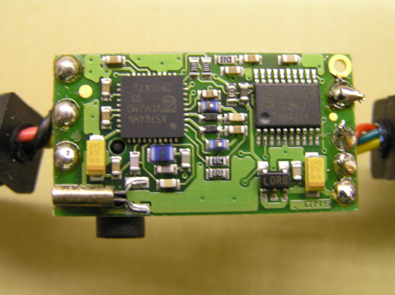

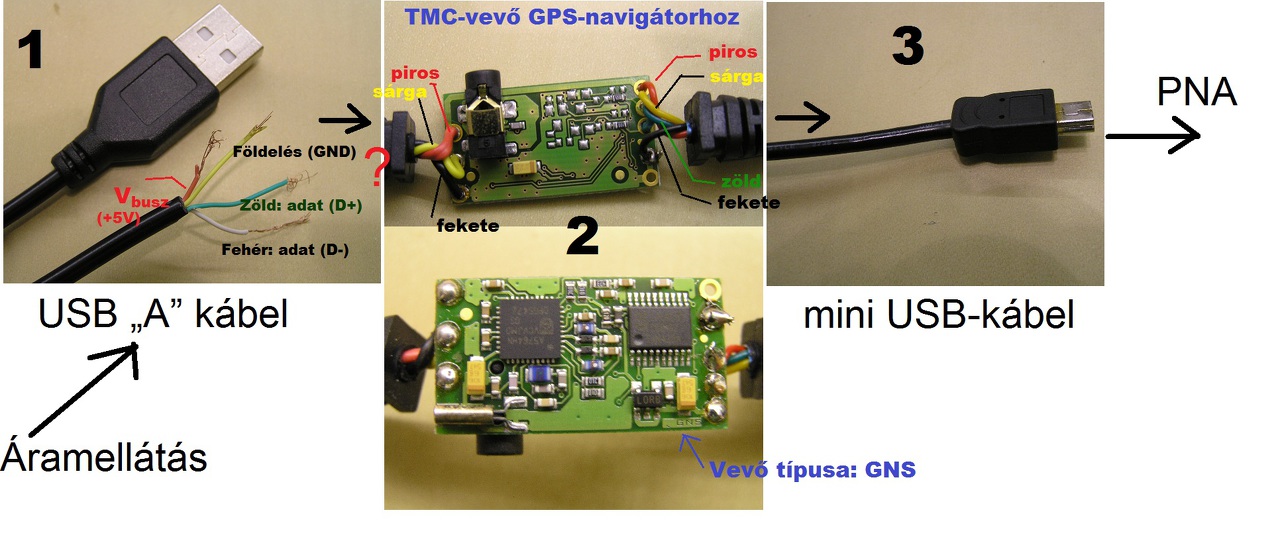

(#) juppi hozzászólása Feb 18, 2016 /
USB-kábellel egy olyan TMC-vevő áramellátását szeretném megoldani, amely a TMC-jelek mellett áramot is átereszt a GPS-navigátornak.
Az USB-kábel vége:
- piros V(busz)
- sárga: földelés
- zöld: adat (D+)
- fehér: adat (D-)
Ezt kellene bekötnöm a TMC-vevőbe, de csak 3 csatkakozási pont van:
- piros
- sárga
- fekete
Elképzelhető, hogy a 4 USB-kábelből (amely ugye csak áramot ad, adatokat nem, hisz a TMC-jelek egy antennán jutnak be közvetlenül a vevőbe) kettőt össze kell kötnöm, és akkor kapok 3 kábelvéget, amelyeket csatlakoztatnom kell az adapterre (vevőre), de hogyan?
Nézegettem a Wikipédián az USB-kábel huzalozását, de nem világos minden:
A hozzászólás módosítva: Feb 18, 2016
(#) eyess válasza juppi hozzászólására (») Feb 18, 2016 /
A bemeneten a piros a + a fekete a - , és a sárga pedig az antenna.
Ha az usb kábelt akarod így bekötni , akkor értelem szerűen +,- , és az antennának meg kiválasztod a neked kívánt maradék színből valamelyiket , és azt forrasztod be.
(#) juppi válasza eyess hozzászólására (») Feb 18, 2016 /
Én ezt vitatom.
A bemeneti sárga a töltő USB-kábelre csatlakozik, az antenna csak utána van, annak a kimenethez van köze, de alaplapi szintem ez meg van oldva.
Szerintem a halványpiros megy a pirosra, a sárgás-zöldes a feketére. A fennmaradó zöld és fehér (adat)huzalok az érdekesek. Szerintem
- össze kell kötni őket, és csatlakoztatni a sárgára, a pirosra vagy a feketére.
- egyiket vagy másikat csatlakoztatni a sárgára, a pirosra vagy a feketére.
stb.
Sok a variáció.

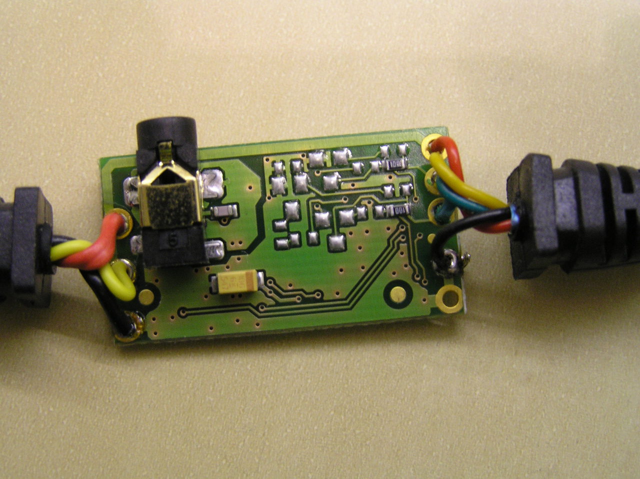

(#) juppi válasza juppi hozzászólására (») Feb 18, 2016 /
Ezen a képen bejelöltem az antenna csatlakozóját is.
(#) KTobi válasza juppi hozzászólására (») Feb 18, 2016 /
A NYÁKon hová megy a sárga? Mert ahogy én látom sehova.
(#) juppi válasza KTobi hozzászólására (») Feb 18, 2016 /
Igazából az USB-kábel helyett – talán írtam – autós szivargyújtó-töltő kábele volt a bemenet, bár azoknak két kábele szokott csak lenni (piros és fekete). Itt gondolom azért van három huzal, mert a TMC-adaptert és a PNA-t is árammal kell ellátni.
De igazából, a sárga kábel szerintem felesleges, mert a bejövő áramellátást a lapon, nyákon, el lehet osztani kétfelé.
Rémlik, hogy a szivargyújtó-töltő kábelen a sárga huzal rá volt csavarva valamelyik másik (a fekete?) huzalra.
Ami a bekötés utáni részt illeti: az engem már nem érdekel, mert onnantól minden csatlakozás a nyákon is és a kimenetnél is gyárilag meg van csinálva.
Szétkaptam a szivargyújtó-töltő másik (az autó szivargyújtójába csatlakozó) végét is.
A sárga vezeték IR4-es jelzésű pontba megy a lapkán. Ez nem tudom mit jelenthet. (Az ellenállás jelzése sima Rxx, én így tudtam.)
Ennek a lapkának a szerepe egyébként az, hogy a kocsiból kijövő 12 V-os egyenáramot 5 V-os egyenáramra transzformáljon le.
(#) bbalazs_ válasza juppi hozzászólására (») Feb 18, 2016 /
Az nem IR4, hanem az I-nek nezett resz az ellenallasnal jelzi, hogy melyik fele alljon a teste. Ha jobban megnezed, latod, hogy egy korbol jon ki.
(#) juppi válasza bbalazs_ hozzászólására (») Feb 19, 2016 /
Köszönöm, világos.
Bekötöttem amúgy.
A bal oldalon az USB zöld (D+) és piros kábelét összecsavartam, úgy mennek az adapter piros kábelére, a sárgát a feketével kötöttem össze. gy működne a TMC, az más dolog, hogy a navigációs szoftverben még játszanom kell a beállításokkal, de a kábel tölt, és TMC-jelet is továbbít most.
