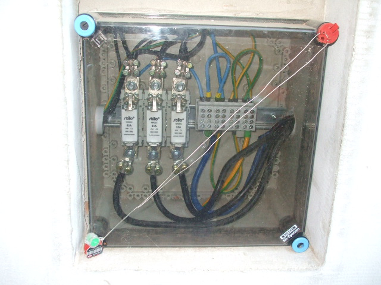

(#) levaitamas hozzászólása Júl 18, 2016 /

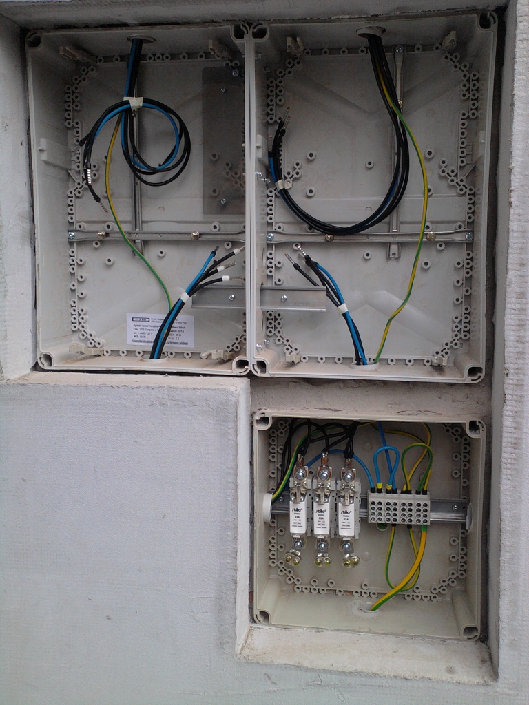

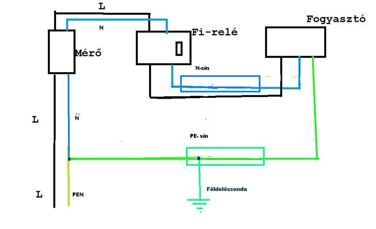

Egy számomra érdekes kérdés merült fel. Adott egy 3 fázisú családi ház. PEN ÁVK-val szétválasztva. Ebben semmi különös nincs. Viszont a bojlerhez is van egy külön 1 fázisú Fí relé és ez a kérdés. A bojler órától jön egy szolgáltatói nulla és egy fázis. Ez a nulla tulajdon képen PEN. Ezek mennek az ÁVK kapcsaira, az elmenő pedig a fűtőszálra.
A bojler védőföldelését rá kell kötni a PE sínre és kész?
(#) bakos13gab válasza papo69 hozzászólására (») Júl 18, 2016 /
Én tavaly előtt megkérdeztem az ügyfélszolgálaton, mert a közeljövőben bővíttetnék és azt mondta az ügyintéző, hogy kérvényezem és kijönnek, cserélnek. 32A-hez kell a szakvélemény. De lehet vagy nem mondta jól vagy már változott a dolog.
(#) kameleon2 válasza levaitamas hozzászólására (») Júl 18, 2016 / 1
Valami nem stimmel.
„Ez a nulla tulajdon képen PEN”
Ez biztosan nem lehet igaz. A nulla az nulla a PE az PE az óra után. Vissza kellene olvasnod, mert önmagamat ismétlem sokadszor. A nulla az üzemi áram visszatérő ága. A PE pedig a hibaáram levezetésére van hivatva. Azaz a PE-n semmiféle üzemi áram nem fordulhat elő. Mindig ezt kell szem előtt tartani. A bojlert is be kell kötni a PE vezetőhöz csatlakoztatott EPH hálózatba, ahogyan a víz, fűtés és gázvezetékeket, valamint zuhanytálcát és kádat is. Nyilván szem előtt tartva a megfelelő keresztmetszeteket is.

(#) levaitamas válasza kameleon2 hozzászólására (») Júl 18, 2016 /
Teljesen egyetértek veled, ezért is írtok, mert nem tiszta. A mérőtől elmenő nulla, az ugye a szolgáltató nullája, vagyis PEN.
Azért gondolom azt, hogy amit leírtam az nem jó. Mert ami az órától jön "kék vezeték", azt rá kell kötni a PE sínre, amire a földelő szonda is csatlakozik és innen kellene menni a bojler reléjéhez. A reléből már tisztán N-jön ki és ez mehet a bojlerre. A védőföld pedig a PE sínre, mert azon üzemi áram nem folyhat.
„Mert ami az órától jön "kék vezeték", azt rá kell kötni a PE sínre, amire a földelő szonda is csatlakozik és innen kellene menni a bojler reléjéhez”
Nem.
Ami a villanyórától jön, az már az óra alatt szét van választva PE-re és N-re. Azaz az óra alól kapod már a kéket és a zöldsárgát is. Nem szabad összekötnöd ezután. Erről beszéltünk idáig. Plombált területen van a PEN szétválasztása. Neked ahhoz már tilos nyúlnod.

(#) levaitamas válasza kameleon2 hozzászólására (») Júl 19, 2016 /
Nem.
Plombált területről nem jön csak egy szál 6mm2 fekete és egy 6mm2 kék. A 3 fázisú mérőtől pedig 3db 10mm2-es fekete és egy 10mm2-es kék. Nincs zöldsárga. Ez a kék van összekötve a szondával, ide van kötve a PE sín, erre csatlakoznak a zöldsárgák. Majd innen megy a 3 fázisú ÁVK felső N kapcsára. Az alsó N kapocs megy az N sínre. A bojleres mérőtől jövő fázis-nulla bemegy majd kijön az 1 fázisú reléből és megy a fűtőszál felé.
A problémám (illetve a villanyszerelő felé irányuló kérdésem), hogy a bojler földelését kötheti-e a másik relével "készített" PE-re? Mert szerintem A bojler ÁVK bemenő, órától jövő kéket is össze kell kötni a PE sínnel.
A hozzászólás módosítva: Júl 19, 2016
(#) gyuszo válasza kameleon2 hozzászólására (») Júl 19, 2016 /
Ez pontosan így is van. A mérőhelyek után már nem szabad összekötni a PE és N vezetéket, de ez a képek alapján még jobban is látszik. Ezt fogadja el a szolgáltató.
Sőt a leírt 6 mm2 vezeték sem elfogadott már, helyette is csak 10 mm2 sodrott réz vezeték lehet.
(#) gyuszo válasza levaitamas hozzászólására (») Júl 19, 2016 /
A Fi- relére vonatkozó kérdésedre is ott a válasz a kép alapján , tehát már ott sem szabad összekötni.
(#) Bakman válasza levaitamas hozzászólására (») Júl 19, 2016 /
Nem jó. Az előled elzárt részben van szétválasztva a PEN, PE és N vezetőkre, a fogyasztásmérőkhöz már csak L és N megy.

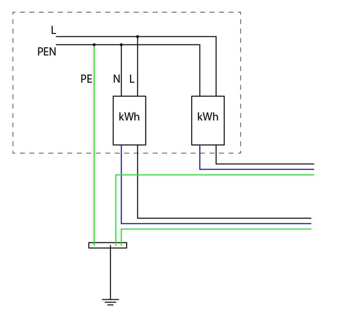

(#) pont válasza levaitamas hozzászólására (») Júl 19, 2016 / 2
Még hányan mondják neked, hogy úgy nem jó? A szondát a PEN re kell kötni. A mérő után a nullát nem földelhetitek, ha nem úgy van ahogy a korábbi rajzokon ajánlották, sürgősen meg kell úgy csinálni, különben nagyon meg fognak büntetni.

(#) Bakman válasza levaitamas hozzászólására (») Júl 19, 2016 / 2
A szolgáltató nem ad földelést soha, azt mindig a helyszinen kell kialakítani, lásd melléklet. A fogyasztásmérő helyen, többnyire hozzáférhető helyen kell lennie olyan vezetéknek, amit a földelésre kell kötni. Esetleg, ha TT hálózat van, akkor a szolgáltató felöl jövő PE vezeték hiányzik, de ebben az esetben az N vezetőt nem szabad összekötni a földeléssel.
