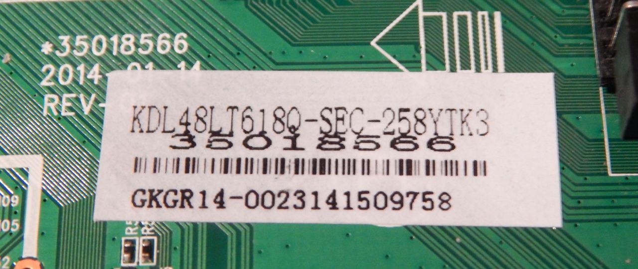

Érdeklődöm hogy tudna-e valaki a problémára megoldást. Van egy Sencor sle48f10m4 lcd tv ami egyik napról a másikra nem működik zárlat nincs ,gyanus kondik cserélve standby-ból indul sencor feliratig és 10-20 másodperc várakozás után persze fekete kijelzővel újra standby-be kerül és mintha lefagyna nem reagál se távra se kezelő gombokra, pár kőrt már futottam infó gyűjtés képpen és ezt erősítik hogy flash hibás a tv, ez az ic van benne 25q64fvsig 1353 amit újra kellene írni vagy kimenteni a tartalmát és vissza tenni ezt megtudná valaki csinálni és mennyiért? Köszönöm!
Ha van hozzá tartalmad meg tudom oldani az írást Debrecen környékén.
Üdv! Sajnos tartalmam az nincs de a meglévőt úgy gondolom nem éri meg kimenteni mivel sérült,egyébként én Tolna megyei vagyok.

Az interneten körbenézve dump nincs, ami legközelebb visz a megoldáshoz az ez lehet.
Egy érdekeset találtam itt: http://www.elektroda.pl/rtvforum/topic3196904.html#15632762 A tag azt írja, hogy visszaírta a kiolvasott tartalmat egy új szűz flashbe és jó lett. Meglehet, hogy vannak területek amiket ír (majd verifikál) és ha azok "elkopnak" akkor begáll mint a gerely. A hozzászólás módosítva: Júl 20, 2016
