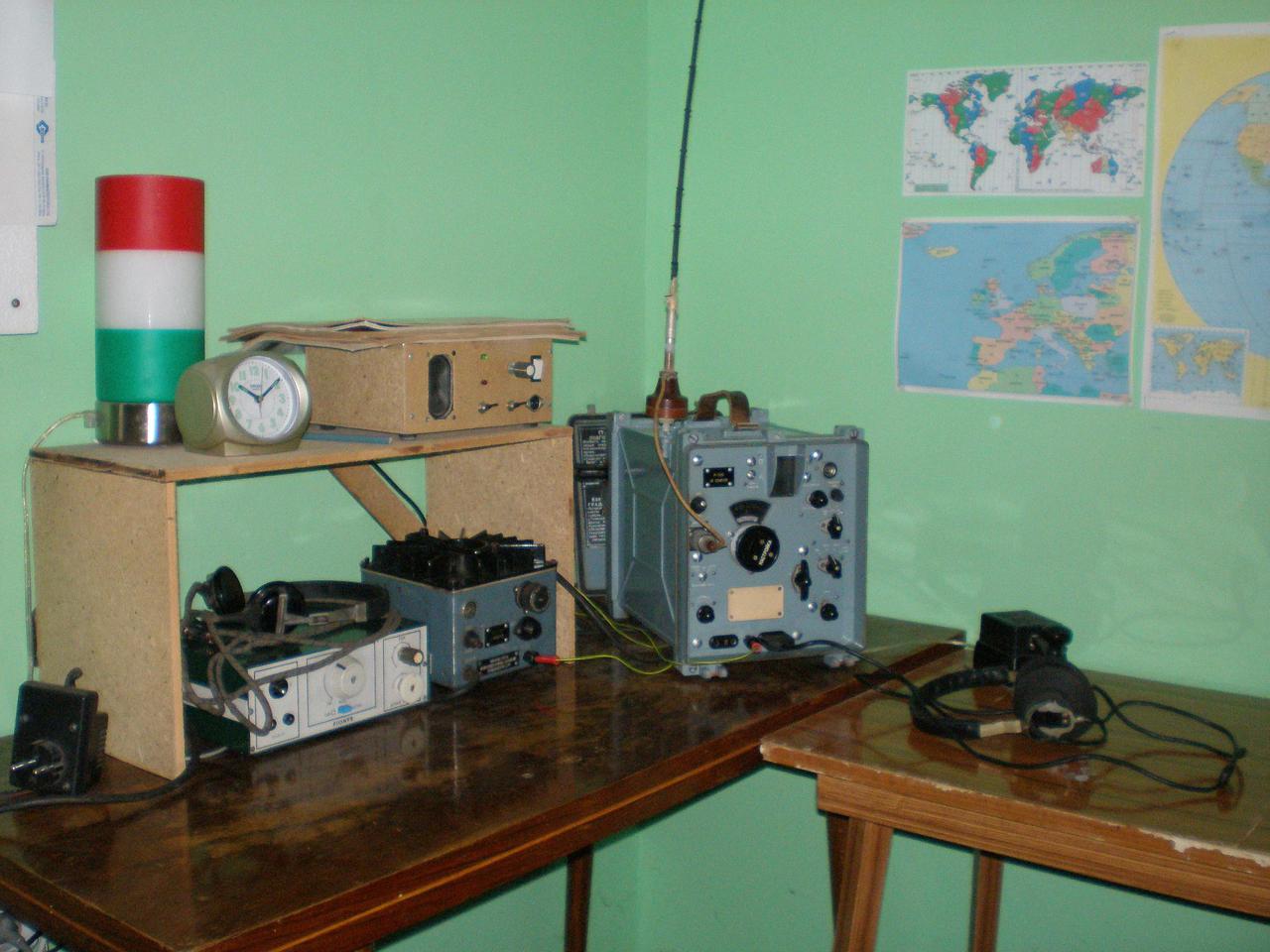

A kis PIONYR rádióm kapott egy társat. Hétfőn vettem (innen az apróból) egy R-326-os katonai RH rádióvevőt. Így mostmár 1-20MHz-ig az összes sávon tudok figyelni. Az első rádióamatőr állomás, amit tisztán érthetően befogtam vele SV2CCR, tegnap este 10:48 perckor 7171kHz-en, S6-al. De ahogy nézem, egy ideje forgalmazott már 40 méteren.

Gratulálok,csak így tovább!
