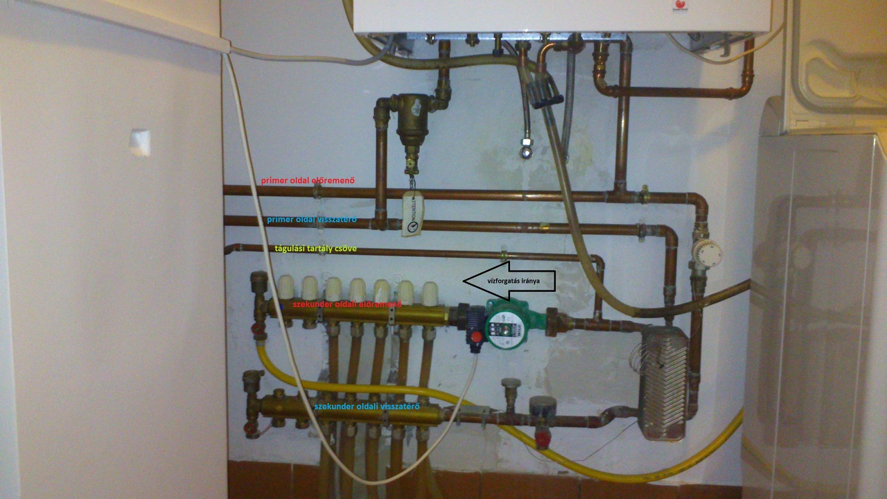

(#) hacsahu válasza hacsahu hozzászólására (») Júl 25, 2016 /
Sziasztok. Tavaly sajnos már nem volt több időm tovább a fűtéssel bajlódnom. De most újra itt lennék és újra leírnám a tapasztalataimat. A korábban betallózott képet kisebb kiegészítésekkel újra feltöltöttem.
A problémám az hogy a padló köröm nem kap elég hőt mivel a primer kör túl hamar kapcsol le (a kazán és annak a keringtetője). Emiatt a radiátorok szabályozó szelepeinek zárásával tudtam további működésre bírni a kazánt, hogy elég hő menjen a padlókörbe is. Ez így szerintem nem a legjobb megoldás, de csak így tudtam megoldani valahogy (laikusként). Gondolom megoldható lenne hogy a kazán akkor is bekapcsoljon ha nincsen elég hő a padló körben, de közben a primer kört még az elején szabályozni ha oda viszont nem kell több meleg.
Kazán: Saunier Duval Isotwin F 24 E.

(#) zoszka válasza hacsahu hozzászólására (») Júl 25, 2016 /
Kezdhetnéd azzal, hogy a hőcserélő primer oldalán megfordítod a csöveket. Nem ellenáramba van kötve. Ha nem akarsz bajlódni vele, akkor egy kis hatásfokromlás árán a szekunder oldali szivattyút is megfordíthatod helyette. Most kb 10-20%-os hatásfokkal dolgozik a padló.

(#) VIM válasza hacsahu hozzászólására (») Júl 25, 2016 /
Szia! Nálam ez a megépített rendszer jól működik. A nálad megépített változat hasonló elgondolású de el van kötve a hőcserélő. Ha még a primer és szekunder oldal sem jól van kötve, akkor még rosszabb a helyzet. Nincsenek elzáróváltók, így nem tudsz szelektálni semmit sem. Sem a hőcserélőt sem a gyűjtő-osztót sem a szivattyút .... Ha hozzá akarsz nyúlni a hőcserélő bemenetének a megfordításához, erre azért érdemes volna még gondot fordítani, (csapokra) költeni. A szabályzó kapilláris patronja sincs jó helyen, mert nem a visszatérőt kell kontrollálni, hanem a padlófűtési előremenőt. Azért "ültette" le a kazánodat nálad is, mert így nem szabályoz semmit a termofej.
(#) VIM válasza zoszka hozzászólására (») Júl 25, 2016 /
Szia! Számomra az ilyen munka felháborító amikor nem szerelnek be elzárókat sehová sem és még nem is működik jól. Az enyém is valami hasonlóan nézett ki annak idején ... de hát én nem is szakmabeli vagyok.
