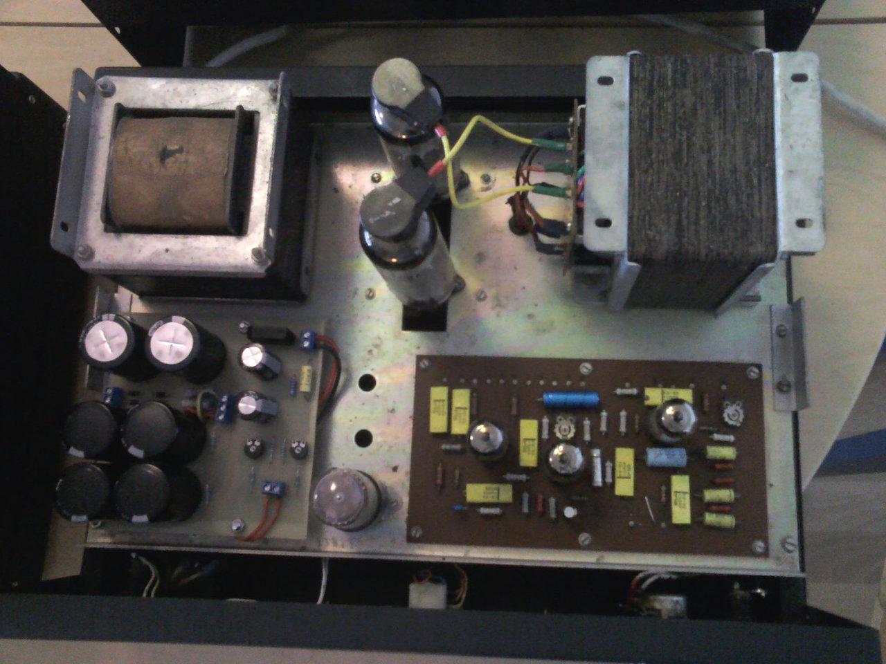

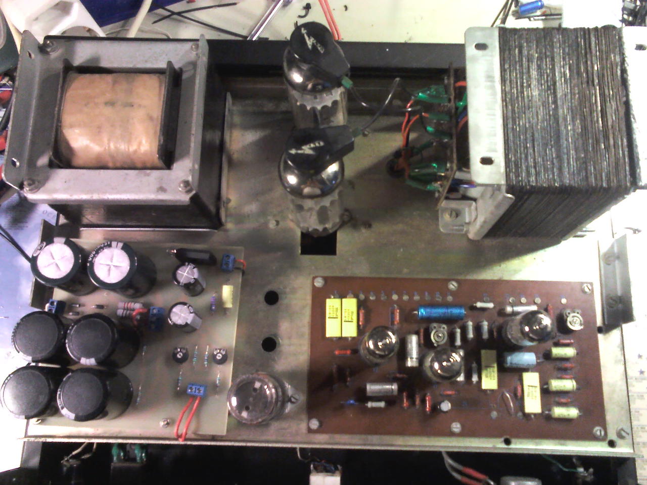

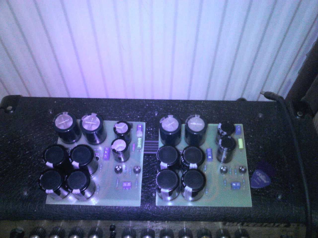

(#) konyak6 hozzászólása Aug 2, 2016 /
Segítséget kérnék. Most rakom rendbe az erősítőm. A táp kondenzátorok kicserélve, a nyugalmi áram külön állítható. Mellékelem a panelt. Innen származik. Egy másik erősítőbe már beépítettem. Abban rendesen működik. A hiba a következő. Amint bemelegszenek a csövek, A nyugalmi áram az egekbe emelkedik, az előfeszültség az egyik csőnél leesik, a 430 V elkezd csökkenni, a 150 V is csökken. A PL-ek nélkül minden rendben. Egy működő másikból átpakoltam a csöveket. Nem azokkal van a gond. Már mindent átnéztem, és nem találom a hibát. Hol keressem?
Köszönöm a segítséget.
(#) bakos13gab válasza konyak6 hozzászólására (») Aug 2, 2016 /
Lehet gerjedés is vagy az előfokozat csatoló kondijainak szivárgása is okozhatja.
Én úgy is kipróbálnám, hogy az előfokozatról lekötném a végcsöveket (természetesen az előfesz maradjon).
(#) Longa György válasza konyak6 hozzászólására (») Aug 3, 2016 /
Szia.A visszacsatolást és a földet a hangszóró kimeneten cseréld meg!Azért gerjed mert fordítva van.
(#) konyak6 válasza Longa György hozzászólására (») Aug 3, 2016 /
A kimenő 4-8 Ohmos(Nyíregyházán készült). A 8 ohmos kimenet van visszacsatolva. Kb két évvel ezelőtt volt utoljára bekapcsolva, akkor működött. Most csak a táppanelt raktam bele. Az előfokban a csatoló kondik kicserélve 220 nF-ra. Elkók kicserélve. Illetve most kidobtam a P2-es trimmert belőle. Ez okozhatja a gondot?
(#) konyak6 hozzászólása Aug 3, 2016 /
Megvan a hiba
A negatív előfesz pozitív volt. Amatőr hiba!
(#) bakos13gab válasza konyak6 hozzászólására (») Aug 3, 2016 / 1
Akkor már csak az érdekelne, hogy miért csak az egyik cső szállt el?
(#) konyak6 válasza bakos13gab hozzászólására (») Aug 3, 2016 /

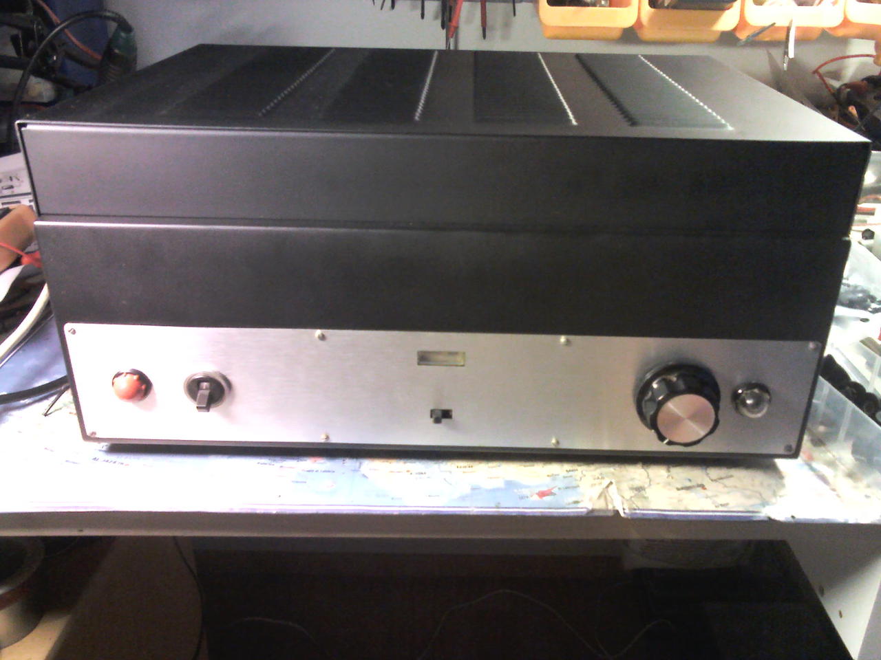

Ez jó kérdés. Miután megfordítottam a diódahidat és a kondikat. Szépen működött minden. A feszültségek megvannak. A nyugalmi áram jelenleg 32 mA-re van állítva.

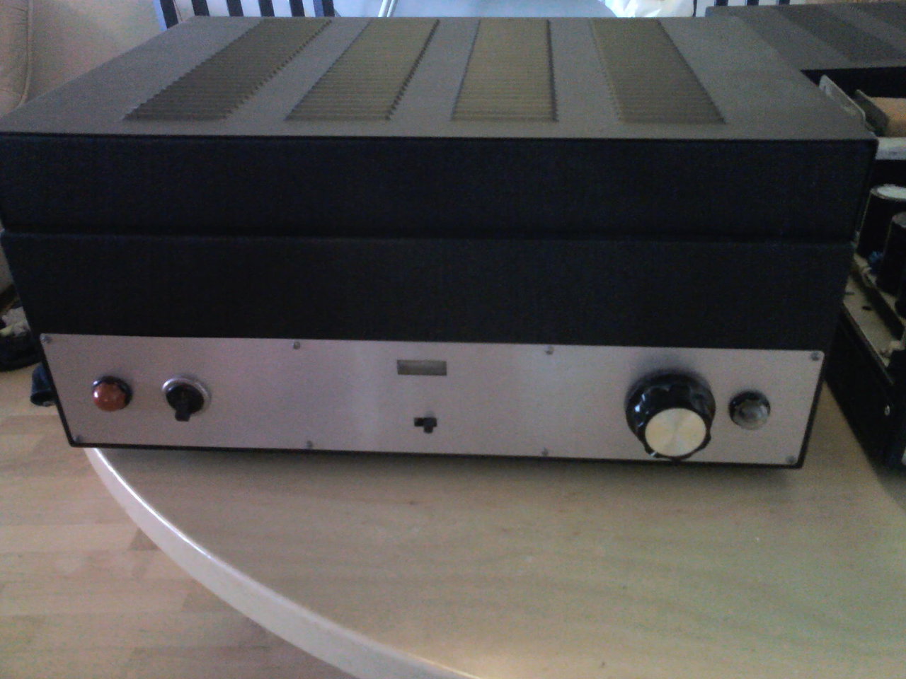

Néhány kép a végeredményről. A potmétergombot lehet kicserélem kisebbre. A párja ugyanígy fog kinézni.
(#) Longa György válasza konyak6 hozzászólására (») Aug 4, 2016 / 1
Szerintem pont oda illik az a gomb.

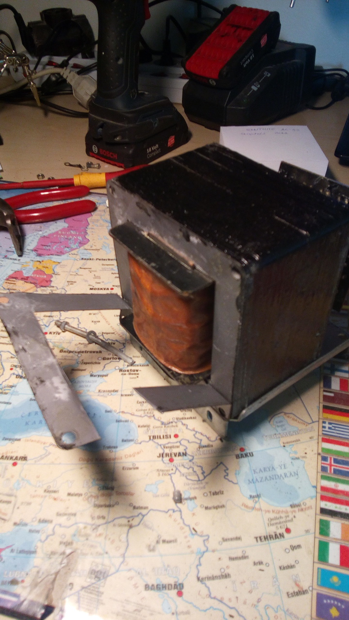

(#) konyak6 hozzászólása Nov 19, 2016 /
Ma. Szétszedtem egy kimenőt. 4 lemezt kellett beàldoznom. Szétszedés közben sajnos sérült a cséve test. Leszedtem az izzó tekercsét, valamint egy szekundert. Ennek a helyére ment 56 menet 0.9-es huzal. 40 menetnél leàgazàs 4 Ohmra. Most szàrad a lakk. Kivàncsi leszek a végeredményre. Gitár erősìtő lesz belőle.
