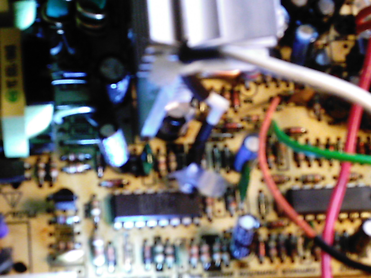

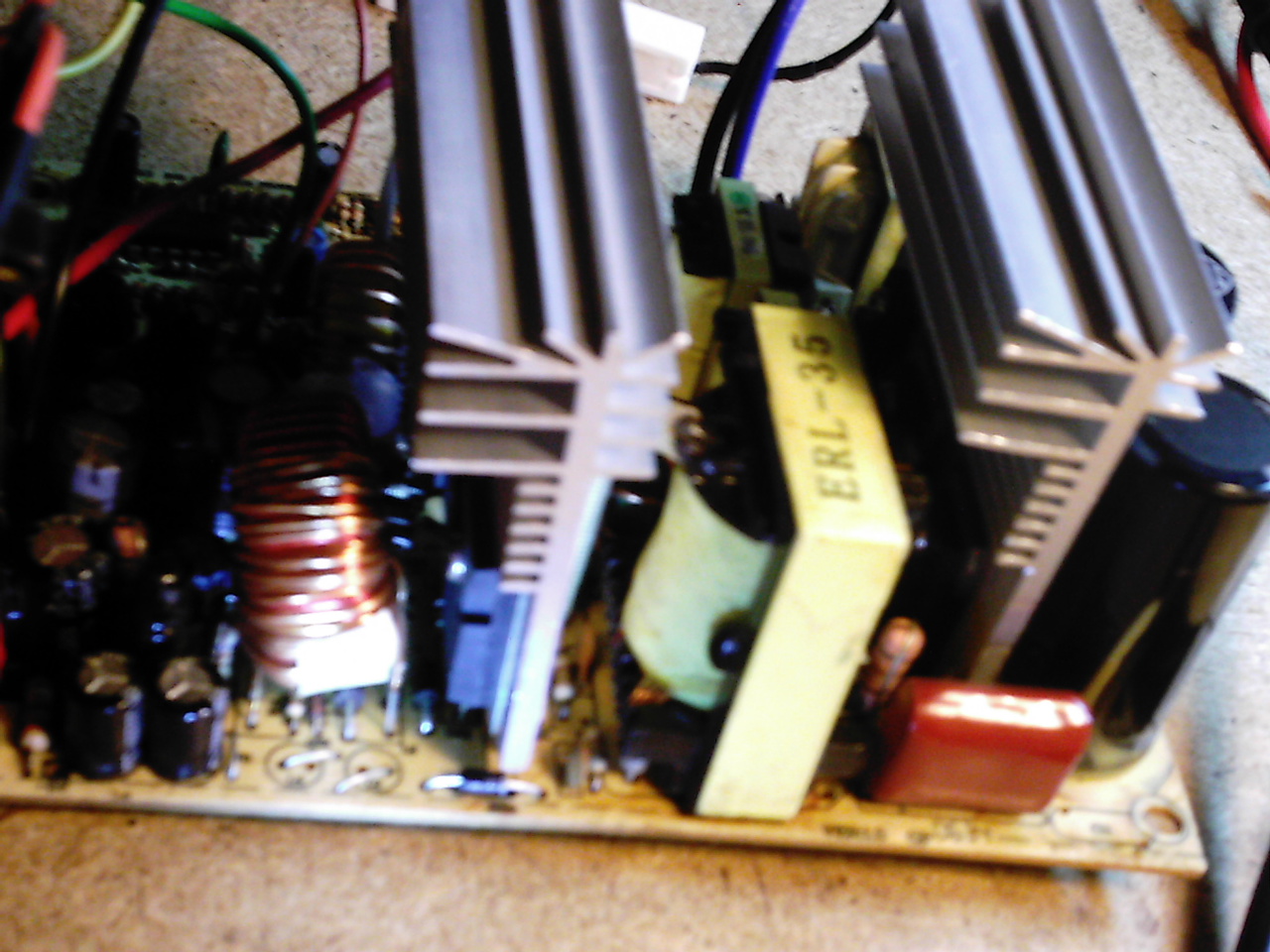

Írtam az elején,hogy nem vagyok profi!Bocsánat csak hangosan gondolkodtam előző hozzászólásomnál.Azért lett volna jó,ha megmarad a másik kettő is,mivel a 3,3-ra egy visszajelző ledet akartam kötni, az 5 voltra meg egy usb-t és úgy gondoltam,hogy ez menni fog együtt.A leírásban,amit néztem,abban nem volt ennyi plusz dolog.Szeretném ha segítenél,de láma módban,mivel te profi vagy a témában,ahogy levettem.A 4-es lábon dióda helyett egy ellenállást találtam,a további áramkörök kiiktatására említett egyenirányítókban meg nem vagyok biztos,hogy melyik.Mellékelek képeket,igaz nem valami jók de ez van.Az első két képen az ic környékét,míg a harmadikon a lehetséges egyenirányítókat örökítettem meg.ezek után mit és hogyan?
(#) Kovidivi válasza (Felhasználó 112967) hozzászólására (») Aug 6, 2016 /
A három kimenet egymással kapcsolatban van. Ha emeled az egyiket, a másikak is emelkedni fognak. Rakj be fesz. stabilizátort, és akkor lesz stabil 3.3V-od, 5V-od. A 12V-od meg ha növeled, mondjuk 16V-ra, akkor ott lesz stabil.
(#) gerleimarci válasza (Felhasználó 112967) hozzászólására (») Aug 6, 2016 /
Ha egy jó képet csinálsz az aljáról (szkennereel lehet igazán jót), akkor meg tudom mondani, mit vegyél ki. Így nem.

Probálkozok a visszakövetéssel,ahogyan írtad,de előtte kiiktatom azt a zennert a 4-es lábnál és meglátom, hogy mi lesz belőle.Annyit már tudok, hogy nem közvetlen az ic mellet lesz,mivel a panelon a 4. és 13. láb össze van kötve a és onnan megy tovább egy 2,2 uf-os kondin keresztül egy kis zennerbe.Valószínűleg ez lesz az,amit írtál.

Milyen kimeneti zener? Azt a "leírást" felejtsd el, mert semmit sem ér. Ónszippantód nincsen? Kiforrasztod a az összes egyenirányító diódát hűtőbordástól, lecsavarozod róla azokat, ami nem kell és utána visszaülteted a 12V-ét a bordával együtt. A -12V diódája külön szokott lenni, azt keresd meg és távolítsd el.

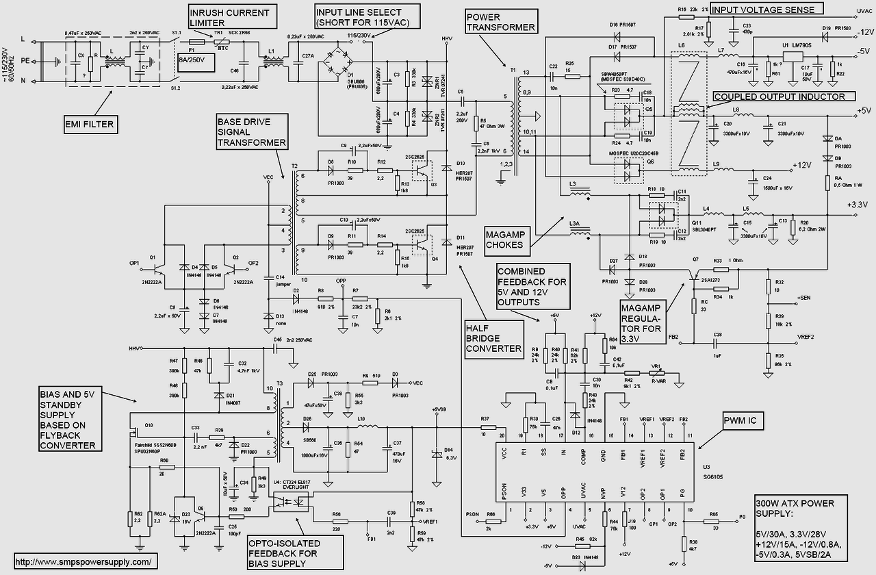

(#) (Felhasználó 112967) válasza (Felhasználó 112967) hozzászólására (») Aug 9, 2016 /
Nézegettem a dolgokat és találtam egy
„hasonló”
rajzot is.Kivert érte a víz.
Az enyémen is így van, amennyire látom,hogy a középső dióda viszi a +12 voltot, a panel belseje felé lévő a 3,3 voltot és a panel széle felé lévő a többit.
A középső egy MUR2020CT, a két szélső egy-egy SBL3040PT.Ennyit tudtam egyenlőre csinálni.
Ha lennél szíves ránézni és véleményezni,azt megköszönném.
A hozzászólás módosítva: Aug 9, 2016
(#) gerleimarci válasza (Felhasználó 112967) hozzászólására (») Aug 9, 2016 /
A tiédben is sg6105 van?(A rajzon az van.) Ha igen, akkor nem todok segíteni, keress másik tápot, amibe 494 van.
(#) (Felhasználó 112967) válasza gerleimarci hozzászólására (») Aug 9, 2016 /
Nem, az enyémben sdc7500b van.Azért írtam,hogy "hasonló",mert pont ilyet nem találtam.Viszont ennek a kisfesz kimenete olyan.Néztem,van az alkatrészek és azoknak értékei között is különbség.Az enyémben pl. nincsen 3300uf-es kondi, sem 2200-as, sem 470-es.A többi rajzon ilyenek láttam.De ez csak egy példa.Sok rajzon csak két egyenirányítót találtam....stb....
A 7500b az a 494 szinonimája,ha jól tudom.....
Épp ez az, hogy neked 7500b van, a rajzon meg egy teljesen más táp van.
