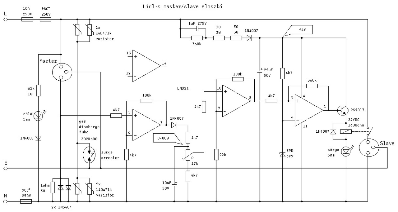

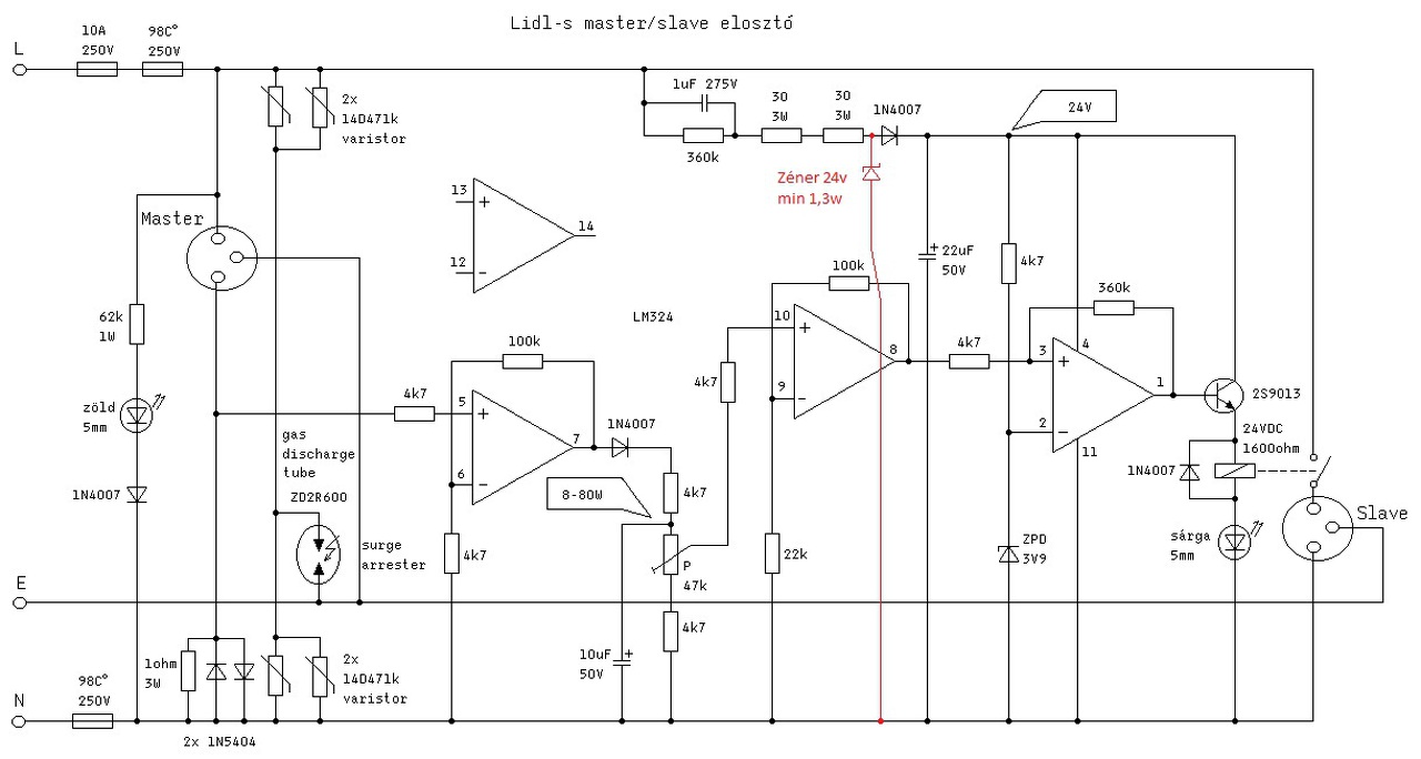

Találtam itt a fórumon egy számomra jónak tűnő master-slave visszarajzolt kapcsolást. Mint utólag kiderült, hiányzik belőle a 24voltos zéner. Az első képen az eredeti, a másodikon az általam berajzolt zéner látható. Kérdés: jó helyre rajzoltam a zénert? Valamint kell e plusz előtét ellenállás vagy azért van ott a kétszer 30ohm 3watt?
Igen, oda logikus a zener.
Re nem kell (bár nem számoltam utána). Miért nem triak-osat készítesz? Ez eléggé "vaskos" áramokkal dolgozik...

Házimozis erősítőhöz kellene, ahogy bekapcsolom a 5.1 erősítőt kapcsolja be a mély láda erősítőt is. Próbálkoztam triak-os kapcsolásokkal de az a legkisebb terhelésnél működött ami azt jelenti, hogy az erősítő készenléti árama (2,3mA 0,5watt) elég volt ahhoz hogy kapcsoljon a triakos áramkör. Ezért kellene egy olyan áramkör aminél be lehet állítani a kapcsolási áramot. Ha mégis tudnál egy kis időt szánni az előtét számításra az jó lenne mert addig nem állok neki a panel tervezésnek.
A következő rajz alapján terveztem egy panelt is de aztán nem álltam neki az elkészítésnek mert a 0,5watt készenléttel és a 60watt körüli üzemi fogyasztással is majdnem hasonló feszültség esett a figyelő diódákon. Ezáltal nem lehet normálisan beállítani a slave kapcsolást. Lehet hogy master 100-500wattra jó lenne.
Hello! Az elég természetes, hogy a diódákon szinte azonos a feszültség. Hiszen már kis áramok mellett is kialakul rajtuk a nyitófeszültség és az nem sokat nő, az áram növekedésével.
De ha ez gondot okoz, akkor lehet a diódákkal párhuzamosan ellenállást is tenni. A másik, hogy a kapcsolásban a P1 potival jelentősen "rombolható" az optocsatoló CTR tényezője, így a diódáján átfolyó áramhoz igazítható a tranyó kollektorárama. Tehát egyáltalán nem biztos, hogy a kapcsolás nem lenne megfelelő.. Az előző kapcsolásból valóban hiányzik a zéner. De nem ott ahova rajzoltad. Hiszen a zéner előtét ellenállása, maga az 1µF váltakozóáramú ellenállása lenne. Ezzel még sorba van a két 30ohm. De a két ellenállás feladata, a bekapcsoláskori, vagy tranziens áram esetén létrejövő csúcsáram korlátozása. De a kondenzátor, csak váltakozóárammal működik. Ha dióda van a sorba, akkor csak feltöltődik. Ahhoz hogy tényleg váltóáram jöjjön létre, a zénert a dióda elé kell tenni. Ekkor a pozitív félperiódusban a zéner könyökfeszültsége korlátozza a feszültséget 24V-ra, negatív félperiódusban viszont a zéner mint dióda, nyitóirányban vezeti le az áramot. Így a kondin már váltakozóáram folyik. A zéner teljesítménye viszont elég magas, így célszerű az 1,3W-os típus alkalmazása. És a lábain keresztül a hűtést is biztosítani kel számára, ha nem szeretnéd, hogy idővel "kimelegedjen a panelből..
Szia! Köszönöm hogy átnézted a kapcsolásokat, és leírtad hogy mi miért van. Így már jó lenne? Ha jól értelmezem a hálózati fázis helyzete teljesen mindegy? Ha ennyire melegszik a zéner akkor ha jól tudom, a jobb hőleadás érdekében, rakhatnék sorba 2 darab 12-voltos zénert? Egy zéner dióda üzemszerűen milyen hőmérsékletig melegedhet károsodás nélkül?
Az optocsatolós áramkörhöz milyen értékű ellenállást javasolsz a diódákkal párhuzamosan (1-2ohm 5w)? A figyelt-master oldalon 60-100watt körüli fogyasztás lesz üzemszerűen. A hozzászólás módosítva: Dec 4, 2016

Hello! Igen, így már jó lenne a dolog. Az 1µF-os kondin 230V esetén kb 70mA áram folyik át. Ha nincs semmi terhelés, akkor ez 24V esetén 1.68W-ot jelentene. De mivel csak a félperiódusban van a zéneren (záróirányban) a 24V, így ennek fel lesz a zénerre jutó teljesítmény. Ez 840mW lesz. A másik félperiódusban a zéneren csak kb. 1V lesz a zéner nyitófeszültsége, így a teljesítmény is ekkor a 24-ed része. Vagy is kb. 35mW-ot jelent. Ez összesen 875mW. Ezért célszerű az 1,3W-os zénert alkalmazni.
A zéner megengedett melegedése olyan, mint bármely félvezetőé. De hőfokra megmondani elég macerás, mert adatlap alapján számolni kell a hőátadásokat, ahol figyelembe kell venni a környezeti hőmérsékletet, terhelést, hűtés nagyságát, beépítést szellőzést stb. Az adatlapon így a környezeti hőmérséklet értékéhez képest adják meg a terhelést, az 1,3W pedig az 50°C környezeti hőfokra vonatkozik. Célszerű ennél kisebb terhelést tartani. Két soros zéner terhelése lehetne kétszeres, feltéve hogy nem csak egymás után van forrasztva a kettő lába. De nézd át az BZX85 C24 adatlapját ha érdekel a dolog. Hogy mekkora ellenállás kell az optocsatolós áramkörhöz, azt csak próbával tudod majd eldönteni. Mert ha a készenléti áramkör egy kapcsolóüzemű táp, akkor azzal gond lehet. Mert amikor a diódák töltik a pufferkondit, "hatalmas" csúcsáramok folyhatnak. A pár Watt, csak ennek átlaga. Az opto, meg az R4 kis értékű ellenálláson keresztül tölti a C2 kondit. Tehát a csúcsáram hatására az feltöltődhet, mert nem egy OHM-os fogyasztóról van szó a MASTER oldalon. Alapból akkora ellenállás kellene a diódákra, amin a csúcsáramok feszültsége nem haladná meg az opto diódájának kb. 1,3V nyitófeszültségét. Tehát valóban próbálgatni kellene.
Hello! Köszönöm az újabb kielégítő válaszokat, sokat segítettél! Ahogy időm engedi megépítem az optocsatolósat (azt megterveztem már) és jelzek majd.
