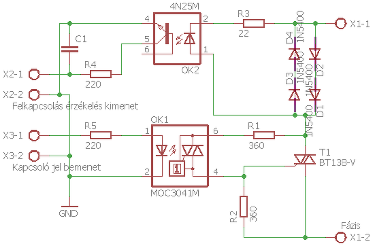

Lehetseges-e az, hogy egy sima halozati kabel fazisat egymastol kb 20 cm-re megcsapolva merni az ezen a szakaszon eso feszultseget? Illetve nem is merni, hanem valami aramkort rarakva a kivezetesekre jelezni pl. egy LED-el, hogy ott van feszultseg? Azt szeretnem ezzel az aramkorrel, hogy ha pl. egy lampa fel van kapcsolva, akkor ezt a led jelezze. Remelem ertheto voltam. Köszönöm a srgítsegeteket előre is!

Az 5408 2-3A-ig használható, a róluk jövő két szál kötendő sorosan a fogyasztóval. A rajtuk eső feszültség 1,4V körüli, a 22ohm az optó Led áramát korlátozza 20mA körüli értékre. (Az infra LED 1V körül nyit.)
A tranzisztor kollektorában lévő soros 220ohm nélkül meghalna az eszköz az elkó sütögetésétől (ami az 50Hz-et szedi le). A vízszintes vonal a proci bemenete, a 100k elhagyható, ha bekapcsolod a belső felhúzást.
Ez a kapcsolás szerinted működhet?
Hello! Működhet, ha (ahogy Sebi is írta) bekapcsolod a felhúzó ellenállást a prociban. De a D1 vagy D2 nem szükséges, mert két dióda nyitófeszültsége csak az egyik irányba kell az optónak. Vagy használhatsz a négy dióda helyett egy egyenirányító hidat, ahol a +- pontja rövidre van zárva és az AC pontokra van kötve az opto.
Megcsináltam a Sebi által ajánlott kapcsolást, viszont az a problémám, hogy a diódákon nem tudok feszültséget mérni. Ha két dióda van sorba kötve, akkor a rajtuk mért fesz. 0V, ha csak egy diódát kötök be, akkor kb. 60 V-ot mértem rajta. Ezt nem értem, hogy hogy lehet. Találkoztatok már ilyennel?

Olyat szeretnék, ami minden körülmény között működik. Úgy próbáltam, hogy egy 230V/11W energiatakarékos izzó fázisát megszakítottam és közbe iktattam a diódákat (1N5408), vagyis az izzóval sorosan. Elvileg ugye kb. 1,4V-ot kellett volna mutasson a fesz. mérő, de nem mutatott semmit, illetve ha a 2 dióda helyett csak egyet tettem be, akkor kb. 60V-ot mértem.
Ilyennel biztos nem. Mert ha 0V van, akkor vagy zárlat van, vagy nincs áram. 60V meg nem lehet egy nyitóirányú diódán, mert akkor vagy nincs vele párhuzamosan semmi, vagy szemben van a két dióda. (Pld. a két katód, vagy a két katód van összekötve, közös pont gyanánt.)
A diódák biztos nincsenek szemben egymással. Illetve 10 db-bal próbáltam ki és mindegyiknél ugyanazt tapasztaltam. Nem lehet, hogy túl kicsi a teljesítménye az izzónak és az a baj? Bár akkor is kb. 1,4 V-nak kell esni a sorba kötött diódákon.

Az egésszel az a tervem, hogy az izzó (ami lehet hagyományos, LED, vagy energiatakarékos) felkapcsolását érzékelhessem és a jelet egy mikro vezérlőhöz továbbítsam. A lámpákat egy alternatív kapcsolóval és 2 db triac-kal (ellentétesen, mintha egy 2 morzés relé lenne) lehet kapcsolni. És ha kézzel, vagyis az alternatív kapcsolóval van felkapcsolva, akkor is kapjak róla infót, hogy a lámpa világít.
Meg ne sértődj, de ez olyan mint egy diploma munka, ahol minden cseppet túl van lihegve.
Ha triac kapcsol valamit, meg mikróvezérlő, akkor minek az alternatív kapcsoló? Ha meg be van kapcsolva, akkor ég a lámpa. De ha az nem egy mezei izzó, akkor százféle képen működhet rosszul, nem fogod tudni az áramból, hogy működik-e. Ha kézzel kapcsolod, minek a triac? Nekem átgondolatlannak tűnik a dolog. Persze szórakozásnak jó, csak valahogy a cél homályos előttem..
Nem sértődöm meg.
Igazából ez egy házban a világítás vezérlése lenne. de mivel nem tudom mikorra lenne kész az egész rendszer, így azt gondoltam, hogy addig is működjön, hogy alternatív kapcsolókkal oldanám meg, így manuálisan is lehet kapcsolni, később pedig elektronikusan is. vagyis ha kézzel felkapcsolom, akkor elektronikusan le tudom kapcsolni, vagy fordítva. de ha kézzel kapcsolom fel, akkor a mikro vezérlőt értesíteni kellene, hogy változott az állapot. |
