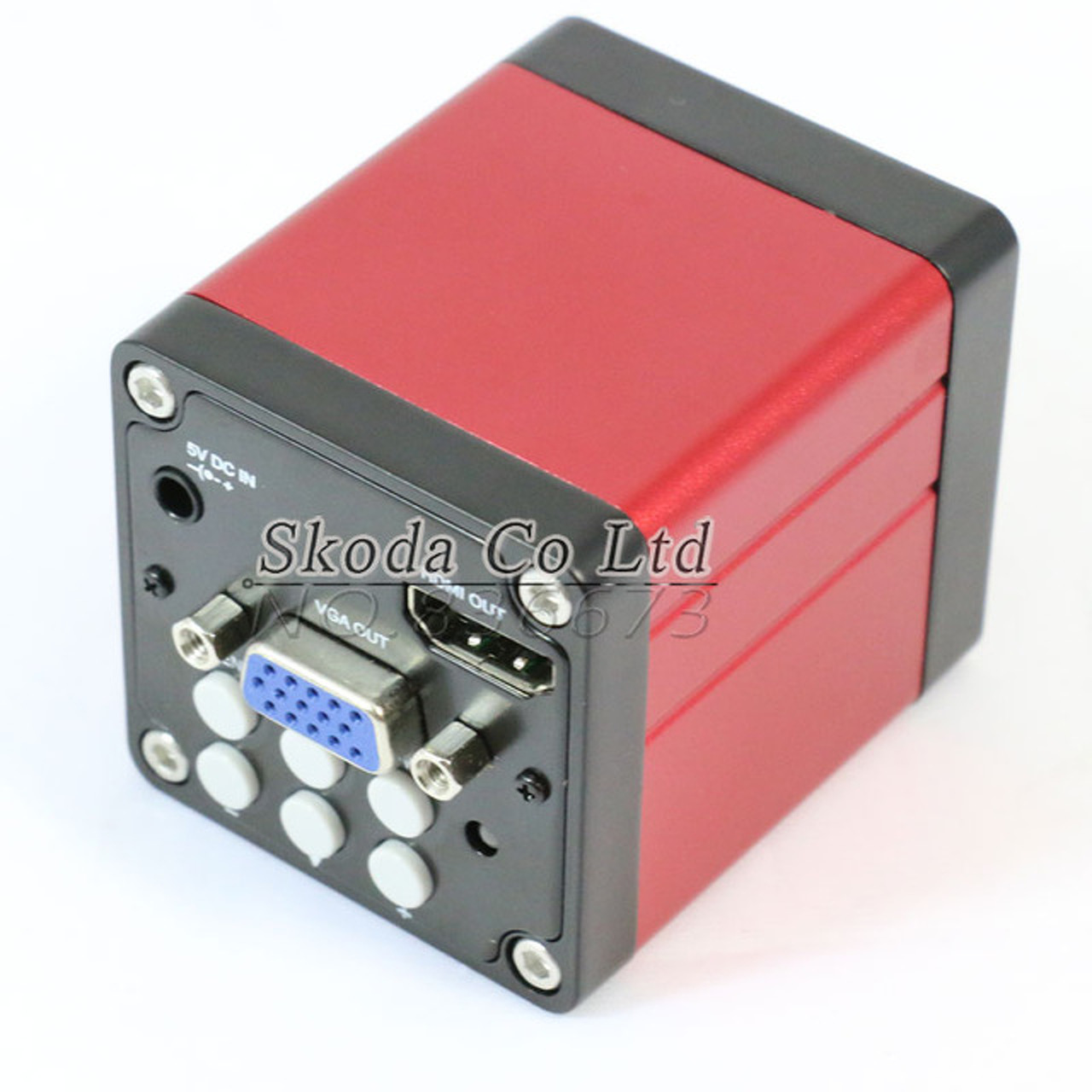

Sziasztok. Ilyet használ valaki, kérnék tanacsot. Mit hogyan kell.
Kössz. |
