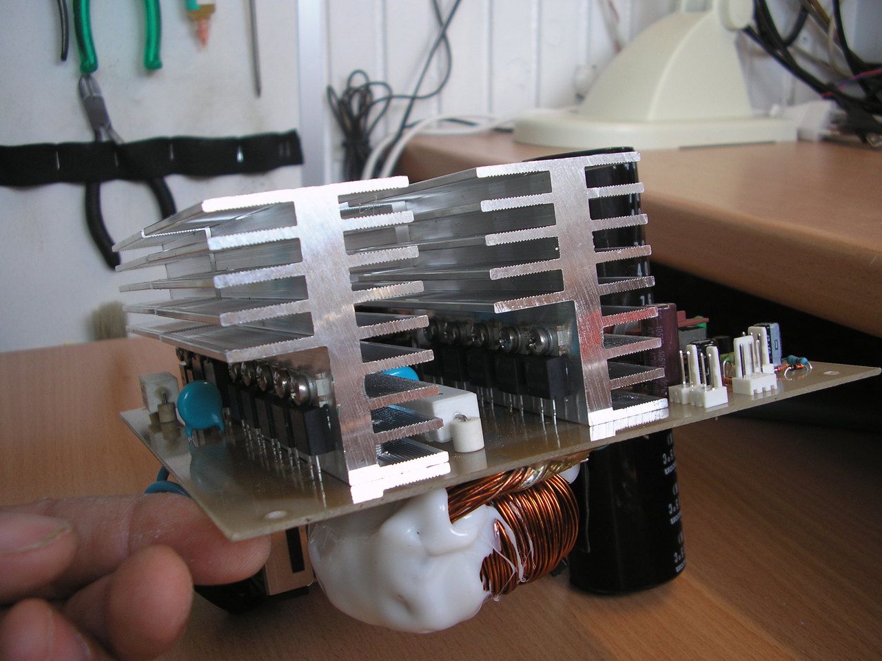

Azért vannak itt a fórumon szép számmal szebb készülékek, különösen a döntött előlapos, lemezből hajtott, szépen lefestett cuccok tetszenek. Nekem erre volt lehetőségem, amit hétvégenként találtam a kis műhelyemben, abból készült a doboz. Egyedül a teteje lett alu lemezből hajtva, de nem adta ki az anyag rendesen, ezért került a doboz aljára két oldalról szögalu profil ![]()
Megnéztem az adatlapját ennek az IGBT-nek. Brutális tranyó, nem ismertem. Azonban az adatlapján sehol sem ír negatív gate feszültséget, úgyhogy valószínűleg nincs is rá szükség. Azok a frekiváltók, amiket én javítgattam elég sok esetben használták a kb. +15, -9V körüli meghajtást, és a saját építésű frekiváltómba is ez került, nem is volt meghajtási problémám, ezért az első pillanatban biztos voltam benne, hogy a hegesztőmbe is ilyen megoldás lesz, mert ez már egyszer bevált. Lehet, hogy felesleges a -10V, de különösebben nem volt nehéz előállítani, mert a segédtáp kapott két plusz szekundert, ami egyenirányítás után kb.34V, soros ellenálláson keresztül két zener-re, egy 10 és egy 16V-os ra kerül a feszültség. A közös pontjuk a meghajtás földje. A segédtápon így három szekunder van 0,22-es műanyag szigetelésű bekötőhuzalból, ami az egymástól való elszigetelés miatt került kiválasztásra.

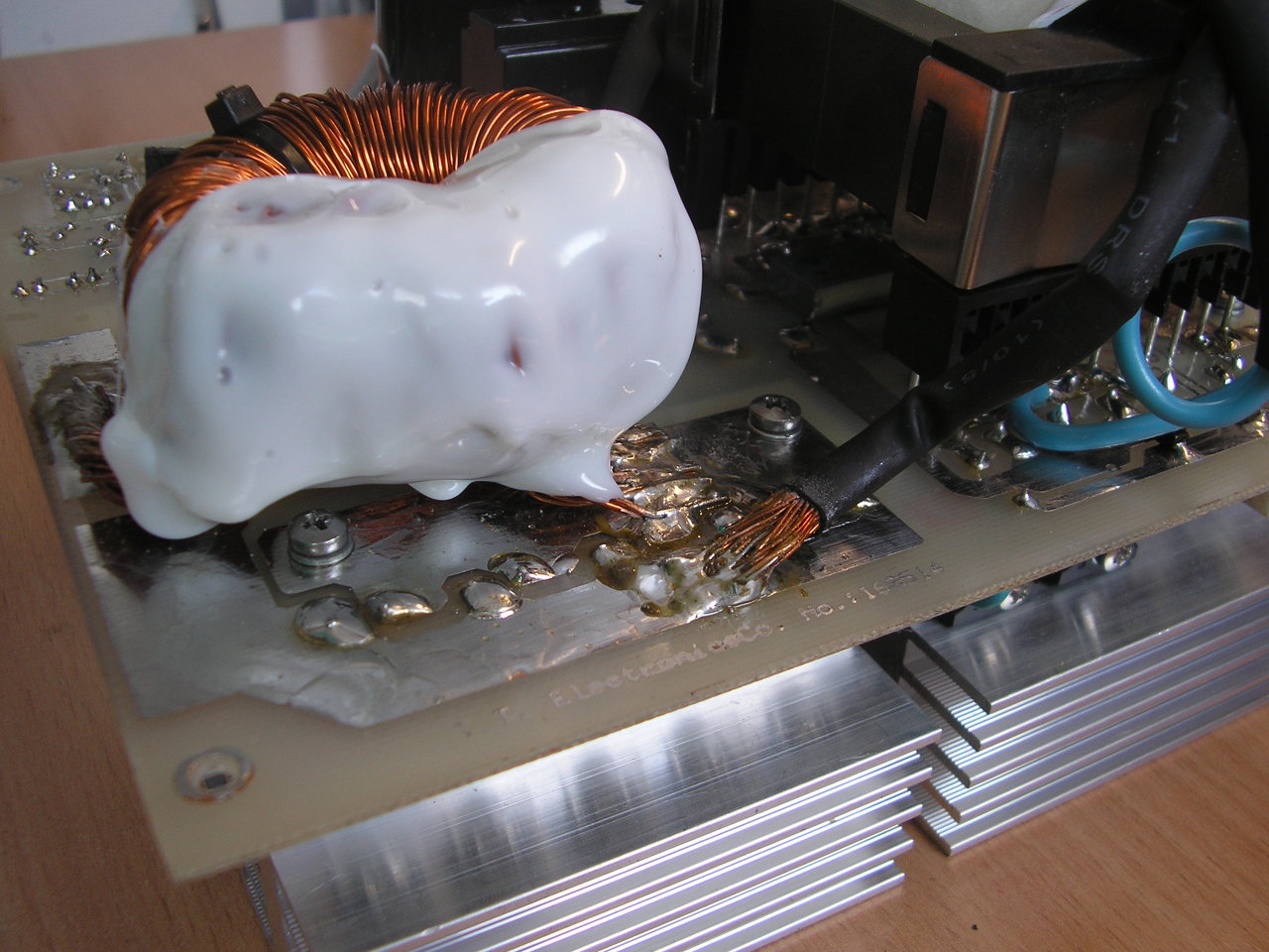

Milyen anyag ez a fehér amivel a tekercset rögzítetted?
Műanyag olvasztós ragasztópisztoly, csak fehér ragasztópatron van benne. Vaníliás fánk kinézetű lett a fojtó ![]()

Szia! Miért ragasztottad le az elkót? (A fojtót gondolom azért hogy a rezgései ne koptassák el a huzalt). A forróragasztó nem olvad meg ebben az üzemi környezetben(toroidok rögzítésén már én is gondolkoztam hasonlón, hogy a műgyantát kiválthassam-mert nem oldható, ha átakarok építeni valamit)? (am gondolkoztam rajta én is hogy SMD-ket alkalmazzak, de ilyen poros környezetben félnék hogy a 2 lábuk távolságát egy berepülő vasporszemcse rövidre zárja

Amúgy a fojtóidból 2 külön van vagy a 2 közös magon helyezkedik el(monitor meg PC táp fojtókat láttam már közös magon, de félnék hogy az egyik bezavar a másiknak)?
A nagyfesz rész illetve a nagyáramú fojtó külön ferrit.

Két elkó a nyákon túl nagy helyet foglalt volna el, ezért csak az egyik szerepel a nyákrajzon, a másik fólia oldalról lett beforrasztva (vékony hegyű pákával), ezért csak a lemezlábai tartják, és így lett mechanikailag megerősítve. A műanyag ragasztó nem biztos, hogy a legjobb választás, de ez volt. A műgyanta biztos sokkal profibb, viszont itt egy alacsony kihasználtságú amatőr készülék megépítése volt a cél, és abban se voltam biztos, hogy esetleg újra kell tekerni a fojtót, ezért sem akartam agyonlakkozni. A hővédelem 75'C borda és trafó hőmérsékletnél lekapcsol, ezért se hiszem, hogy nagyobb hőmérséklet előfordul, a 120-as ventilátor pedig süvítő szélvihart csinál a készülékben. A nyák 3 réteg lakkot kapott, a beleméréseknél szoktam is vele küzdeni, és a ventilátor előtt van egy szűrő, remélem ez távol tartja a fémport. A 1206-os SMD kivezetések távolsága nem kisebb a szokásos IC lábtávolságnál. Áthúzástól jobban tartok az IGBT lábai és a borda közt, ide nem ártott volna mü. ragasztó, vagy varnish cső.
