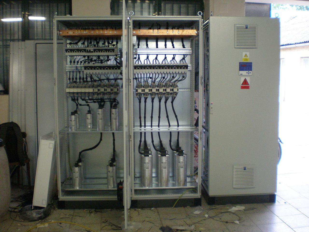

Édesapám eredeti végzettsége energetikus. De vezető villanyszerelőként dolgozik egy helyi magánvállalkozónál. Speciális vizsgái is vannak például dolgozhat bányahálózatokon, kórházakban, műtőben, robbanásveszélyes környezetben (pl. Pozsonyban a Slovnaft olajfinomító főelosztójában ők javították nem is olyan régen a sínezést. De voltak már a Mohi atomerőműben is dolgozni. Most meg a helyi kórház új műtőjét készíti. Én az Ő keze alatt ilyen szépségeket szereltem a nyáron, mint a mellékelt kép. Az egyik képen egy (ha jól emlékszem 220kVar-os kompenzációs szekrény van, a másik kép jobb alsó sarkában lévő "csillagkapu" egy nagyon érdekes eszköz egy 1000A-es AVK, 300mA szivárgó áramnál a bal oldali 1000A-es DEON-t kapcsolja le (de ugyan ezt egy másik szekrényben megépítettük 1600A-es változatban is).

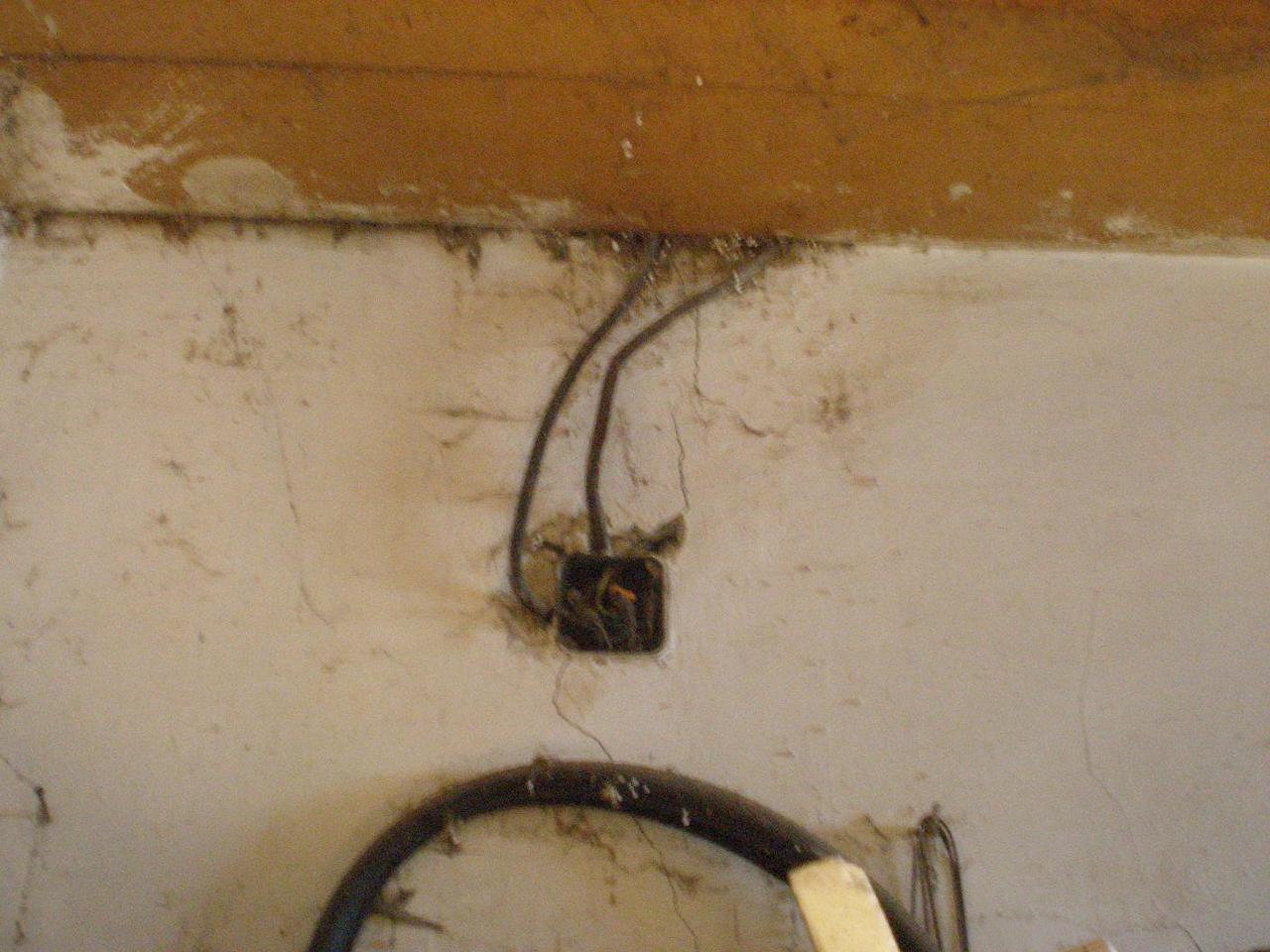

Idézet: „több mint 30 éve van a szakmában, plusz közeli rokon” Nagyapám 50 évet húzott le a szakmában, és nézd, ez alatt az 50 év alatt a saját házában mit alkotott. Figyelem megrázó képek következnek! A képek megtekintése csak saját felelősségre! És ez nem az összes alkotása, csak néhány "csemege". A képen lévő részeket azóta már a lehető legjobban rendbe tettem (már amennyire ez az Al illetve Cu drótos vegyes hálózat megengedi), vagy például a srótolós (terménydaráló) képen lévő szépség teljesen lekötésre került. Édesapám amikor az építkezésen a házunkban szerelte a villanyt nagyapámat nem engedte még az építkezés közelébe sem! Pedig a falazást, betonozást, a vízhálózat szerelését együtt csinálták. Ez a hiba amit leírtál 100%, hogy az elektromos hálózatotok hibája. Ha a mosógépetekből szivárog az áram a földelés felé, akkor egy szabványos hálózat levezeti, hogy ne alakulhasson ki veszélyes mértékű potenciálemelkedés a megérinthető részeken és az ÁVK-nak le kell hogy kapcsoljon ilyen esetben! Szigorú felülvizsgálat, ha még meg akarod írni nekünk a megoldást! A hozzászólás módosítva: Szept 3, 2016
Csak akkor csíphet , ha potenciálkülönbség van a kád és a csap között, ami nem lehet. Ugyanis mindkettőnek EPH-n azaz Egyen Potenciál Hálózaton kellene lennie. A csípést pedig te ne vedd félvállról, mert halálos lehet. Ha a mosógép felől jön, az a következőt jelenti: Meghibásodott a mosógép és a védővezető hálózat - egyszerre, vagy egymást követően. Ugyanis a mosógép hibája önmagában TILOS, hogy ilyet eredményezzen. Azonnal javítani kell. Megtalálni a hibát és megoldani. Semmit nem számít itt a jóindulat és a rokonság. A hozzáértés annál inkább.
