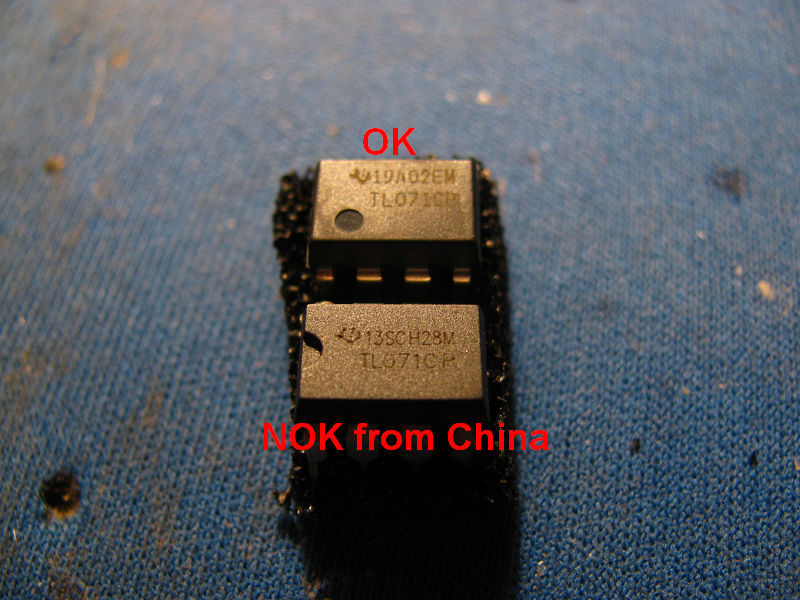

Na megjöttek az IC-k, beraktam, és egyből működik az áramkör, különböző teljesítményű izzókkal is próbáltam, szépen be lehet állítani a kapcsolási tartományt. Szuper ez az áramkör!
Akkor most rossz mind a 20 IC amit rendeltem? Az újakat a rettől rendeltem a régiket kínából, lehet, hogy az a bibi vele?

(#) proli007 válasza Hobbielektronika2k10 hozzászólására (») Feb 7, 2014 /
Hello! Egyáltalán TL071 volt az? Mert a szám amit írtál.. üdv!
(#) Hobbielektronika2k10 válasza proli007 hozzászólására (») Feb 7, 2014 /
Igen az áll a tokozásán, de az nem jelent semmit, lehet, rossz számot égettek bele, de már bekötöttem TL072-es szerint is, hátha úgy működik, de úgy sem
Csináltam képet az alaktrészekről, még a gyártó jele is szinte megegyezik, de azért van eltérés
(#) proli007 válasza Hobbielektronika2k10 hozzászólására (») Feb 8, 2014 /
Az egy TEXAS jel lenne, ami a felsőn kicsit hihetőbb. A számok meg fene se tudja mik. Minden esetre nekem van eredeti TEXAS TL071-em, ami biztos az, hiszen a kőkorszakból való. (Lévén hogy akkor még más nem is volt itt.) Minden esetre azon a logó nem ott van, nem így néz ki, és a felirat is felcserélt. Varázsszámok azon is vannak, csak ott éppen úgy tűnik, hogy az évet, a hetet, a műszakot, és a tervet jelölik. "Itt, meg lehet a szavatossági időt", csak az meg lejárt.. üdv!

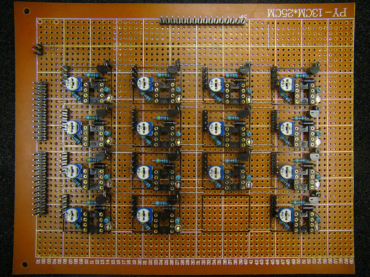

(#) Hobbielektronika2k10 válasza proli007 hozzászólására (») Ápr 9, 2014 /
Kész vagyok a panellel, blokkosítottam az áramköröket, így csak másolni kellett őket , már csak be kell vezetékezni az autót, és rádugni a csatikat a panelre, de arra nem tudom mikor lesz időm, mert nem kis meló
(#) didyman válasza Hobbielektronika2k10 hozzászólására (») Ápr 9, 2014 /
A HEF, HCF, CD nem gyártmány, hanem típuscsalád azonosító (ami gyártónként eltérhet persze). Amúgy ilyen kisebb értékű IC-ket biztosan nem mernék Kínából rendelni, nem ér annyit a bizonytalanság, hogy akár működő hamisat kockáztassak, pláne egy gépjárműbe, ahol azért más az élet, mint a szobában. Meg egy egyszerű komparátor olcsóbb is, mint a bonyolult belsejű TL071.
(#) Hobbielektronika2k10 válasza didyman hozzászólására (») Ápr 10, 2014 /
Sajnos én is rájöttem, hogy nem minden arany ami fénylik, úgyhogy a TL071-es IC-ket itthon rendeltem, amiből már előzőleg vettem mintadarabokat, és jól működtek. Viszont volt olyan IC, ami itthon 800Ft/db, kínából 120Ft/db-ért rendeltem 10db-ot, amit azóta is használok, és eddig nem volt egyszer sem baj velük. Sajnos ez ilyen lutri, vagy bejön a kínai termék vagy nem

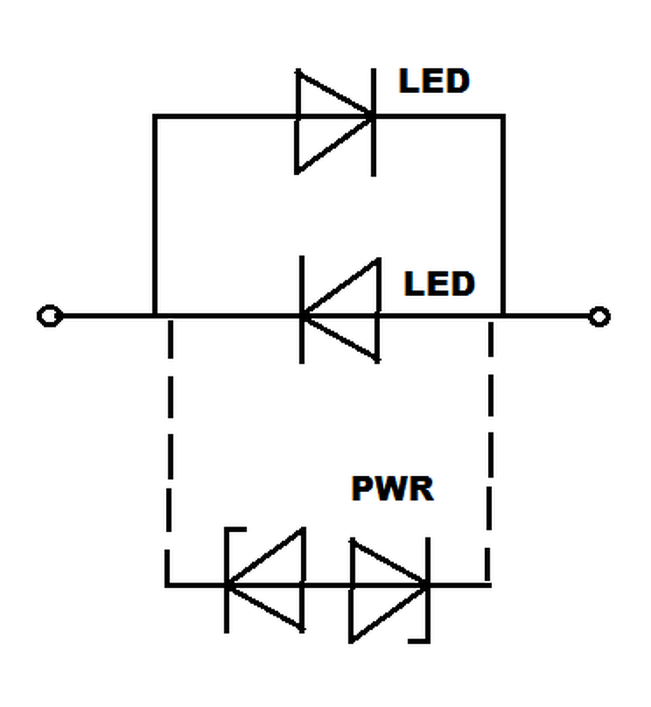

Lehetseges-e az, hogy egy sima halozati kabel fazisat egymastol kb 20 cm-re megcsapolva merni az ezen a szakaszon eso feszultseget? Illetve nem is merni, hanem valami aramkort rarakva a kivezetesekre jelezni pl. egy LED-el, hogy ott van feszultseg? Azt szeretnem ezzel az aramkorrel, hogy ha pl. egy lampa fel van kapcsolva, akkor ezt a led jelezze. Remelem ertheto voltam.

(#) Sebi válasza Sztanki hozzászólására (») Aug 29, 2016 /
Egymástól 20cm-re biztosan nem... Gondolj bele: a legkisebb nyitófeszültsége a piros LED-nek van, ami 1,5V körüli. Mi jutna a vezeték végére a feszültségből, ha 20cm-en 1,5V esne rajta?
A megoldás az áramváltó: egy vasmagon 2-3000 menet szekundernek - erre már rá lehet tenni egy LED-et - primernek pedig a hálózati vezeték egyik erét átfűzöd a vasmagon párszor (ezt kísérletileg lehet leginkább meghatározni, a legkisebb jelzendő áram és a legnagyobb előforduló áramnak megfelelően.
@Doky586: a megoldásod max 5W fogyasztóval akár használható is lenne, ha a bekapcsolási áramlökést túlélik a LED-ek. Mindenképp ellenálláson kell ejteni kb 2V-ot, hogy a LED-eknek legyen munkaellenállásuk.

Az 5408 2-3A-ig használható, a róluk jövő két szál kötendő sorosan a fogyasztóval. A rajtuk eső feszültség 1,4V körüli, a 22ohm az optó Led áramát korlátozza 20mA körüli értékre. (Az infra LED 1V körül nyit.)
A tranzisztor kollektorában lévő soros 220ohm nélkül meghalna az eszköz az elkó sütögetésétől (ami az 50Hz-et szedi le). A vízszintes vonal a proci bemenete, a 100k elhagyható, ha bekapcsolod a belső felhúzást.

Ez a kapcsolás szerinted működhet?
(#) proli007 válasza Sztanki hozzászólására (») Szept 2, 2016 /
Hello! Működhet, ha (ahogy Sebi is írta) bekapcsolod a felhúzó ellenállást a prociban. De a D1 vagy D2 nem szükséges, mert két dióda nyitófeszültsége csak az egyik irányba kell az optónak. Vagy használhatsz a négy dióda helyett egy egyenirányító hidat, ahol a +- pontja rövidre van zárva és az AC pontokra van kötve az opto.
