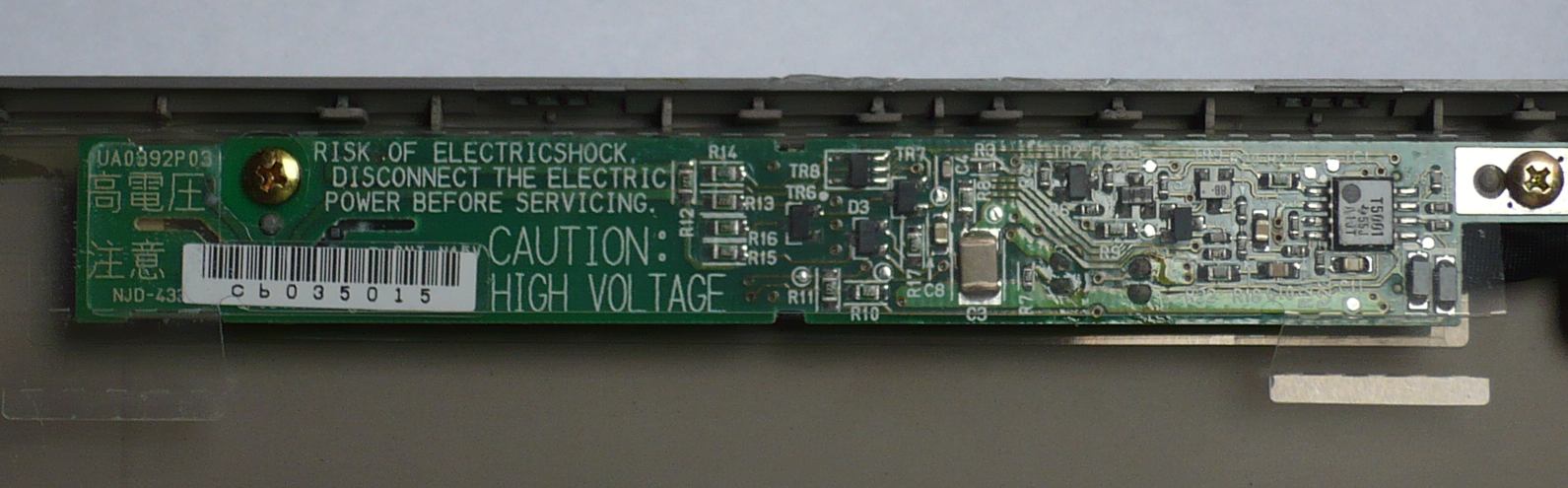

(#) szilva hozzászólása Márc 19, 2008 /
Lenne nekem egy problémám, amiben segítséget szeretnék kérni. Van nálam egy bontott 15"-es LCD monitor (szerverkonzol volt), amiben - úgy néz ki - megpusztult a CCFL inverter.
Bekapcsoláskor pár tized másodpercig megpróbálja felkapcsolni a háttérvilágítást, ekkor nagyon halvány fény látszik, aztán ez lekapcsol, de amúgy a monitor teljesen jól működik.
Az invertert kiszedtem és szétszereltem, tettem fel ide képeket róla:
A fénycső jónak tűnik, mert egy PC modding-os inverterrel, külső tápról meghajtva a monitor használható. Csak ugye a fényerőszabályozás ezt nem tudja szabályozni, de legvégső esetben benne fogom hagyni a monitorban. (Ez egy elfogadható megoldás lehet hosszabb távon is?)
A kérdés az lenne, hogy mit lehet erről az inverterről vajon kideríteni (az IC-re írtak alapján én nem találtam semmi értelmeset a neten), illetve ha esetleg építeni akar az ember egy invertert, akkor honnan, hogyan induljon el. Gondolok itt pl. pont a fényerőszabályozás problematikájára, hogy miként szokták ezt csinálni az ilyen cuccok, vagy mit mérjek meg ezzel kapcsolatban (ha jól tévedek, egy 6 eres kábel megy az inverterre a meghajtó elektronikáról).
Előre is köszönök minden segítséget!
(#) bbalazs_ válasza szilva hozzászólására (») Márc 19, 2008 /
Probald csavargatni azt a potmetert (elotte jegyezd fel az allasat).
Az egy OZ invertervezerlo, ugy emlexem, legalabb hasonlo van a neten.
A biztositek UTAN merj feszultseget. Ez a tunet a nincs cso/tularam vedelem szokott lenni. A tularam akkor lep fel pl. ha keves a feszultseg.
A jobb also labat probald meg FINOMAN fel- vagy lehuzni.
A hatoldalan ugye nincs semmi?
A szabalyzas altalaban ugy oldajak meg, hogy van egy flyback oszcillator, ket tranyoval, tekerccsel, kondival, kozvetlenul a trafo elott es erre kapcsolgatnak pwm-mel teljes feszultseget.
A kitoltesi tenyezot hatarozza meg a vezerlo labara juto vezerlofeszultseg.
Ebben az esetben viszont mindent az OZ csinal.
(#) szilva válasza bbalazs_ hozzászólására (») Márc 19, 2008 /
Ó, hogy én mekkora tulok vagyok, tegnap nem kevés időt kotorásztam a guglival, de eszembe nem jutott volna, hogy "OZ" a kezdete a típusszámnak - néztem én azt nullának, meg gondoltam rá, hogy valami jó kis SMD-jelölése egy normál tokban is lévő cuccnak
Így hát találtam adatlapot az OZ965G típusra, ezek szerint elvileg 5V-ról megy, és jól sejtettem, hogy a nagyfesz tekercs előtt lévő SOT23-6 tok egy dupla MOSFET. Nagyon gyanús, hogy az szállhatott el, és valóban a túláramvédelem miatt kapcsol ki (nekem is ez volt az első gondolatom).
A bevásárolt PC moddingos szetben van egy zöld fénycső, majd azt fogom tesztre használni és rákapcsolni erre az inverterre, aztán méregetek párat, így az adatlappal már kicsit könnyebb lesz.
Nagon köszönöm a segítséget! Majd lehet, hogy még jelentkezem, ha elakadnék.
(Tényleg, ha nem sikerül felélesztenem ezt az invertert, szerinted a moddingos maradhat benne nyugodtan?)
Biztosan nem hibas a dual FET, mert akkor egyaltalan nem lenne vilagitas semennyi idore. Persze nem trivialis baja lehet. Ezt konnyen ellenorizheted diodavizsgallo allasba kapcsolt multimeterrel.
A moddingos maradhat persze, csak azok altalaban rovidebb csore keszulnek, igy nem jon ki belole a teljesitmeny rendesen. Magyaran, kisebb fenyerod lesz. De ez nem mindig hatrany.
Az OZ szerintem magasabb feszrol jar, altalaban ugyanannyit kap, mint a FET. A kulonbseg valoszinuleg a tipusjelzes utolso betuje korul keresendo, mondjuk xy helyett xyz. Ez nem biztos, de valoszinu.
Én a fényképekről OZ965G-t silabizálok ki, a cucc most nincs nálam. Az OZ965G-ről viszont találtam adalapot, a G a tokozásra utal:
Ebben az van, hogy 5V-os táp kell a vezérlő IC-nek, és ha jobban megnézem a fényképeket, a csatinál két-két láb párhuzamosan van kötve, gondolom, hogy azok a tápok, ezen kívül van még két vezérlés, az ENA és a DIM (az adatlapban is pont 6 pines csati van amúgy).
Ma este lehet, hogy lesz kis időm nézelődni az áramkörben, ha nem, akkor viszont csak hétfő táján.
Igazad van, ha az a pontos tipusa, akkor 5V-rol megy. Bar nem altalanos, mert azert az a kis hatlabu minel kisebb aramot kellene, hogy kapcsoljon.
No, bejött a tipped Hálás köszönet!
Az a biztosíték vagy mi a túró volt bizonytalan. Méregettem innen-onnan, rossz alkatrészt nem találtam, viszont amikor enabled-be akartam kapcsolni, akkor a biztosíték mögött leesett a feszültség. Először egy 4.7 ohm-mal próbáltam rövidre zárni, aminek hatására a rákapcsolt zöld fénycső elkezdett világítani, bár kicsit villózva. 1 ohm-mal már tökéletesen ment, csak az 1 ohm-om kis teljesítményű, eléggé melegedett. Most eléggé elítélhető módon rövidre van zárva a biztosíték helye, így működik. Mit kellene betenni oda, hogy valami védelem azért mégis legyen?
Egy kb 4A-s biztit.
