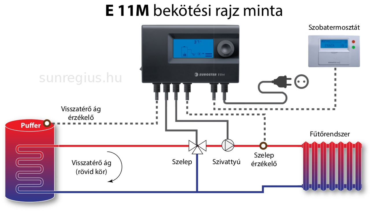

Abban az esetben, ha a puffertartály és a fűtőrendszer pl. padlófűtés között van a keverőszelep (hogy pl. a puffertartály 80 fokos vizét ne engedje a padlóba) a szelep utáni szakaszra teszik a hőmérséklet érzékelőt=szelep érzékelő
(#) ktmcsaba hozzászólása Dec 27, 2015 /
ja világos szelepérzékelő=hőmérséklet érékelő )
(#) pont válasza ktmcsaba hozzászólására (») Dec 27, 2015 / 1
A szelephez telepített (utáni) hőmérséklet érzékelő= szelepi hőmérséklet érzékelő röviden= szelepérzékelő

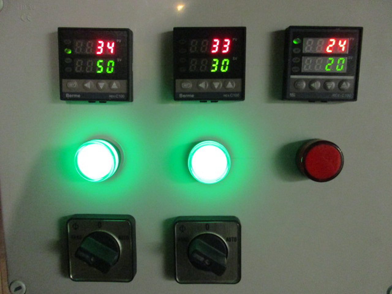

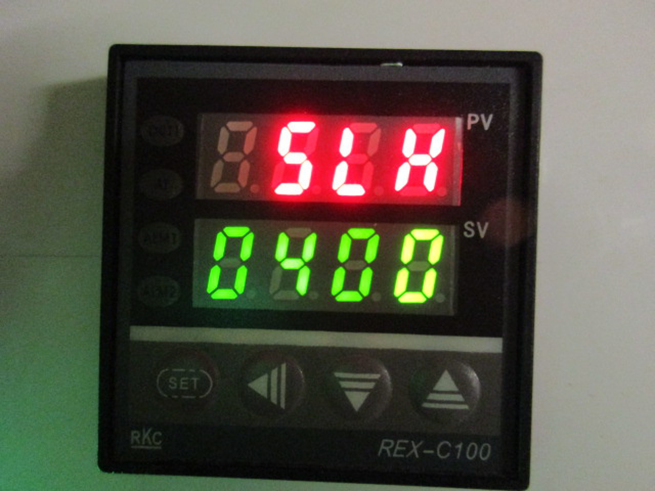

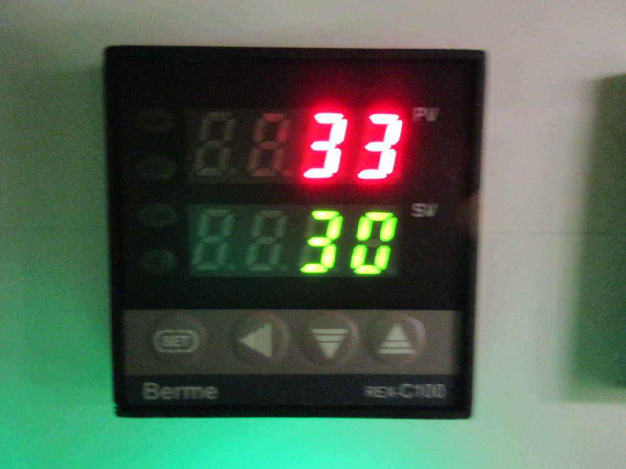

Idén korszerűsítettem a fűtési rendszeremet egy puffer tartály beépítésével mellyel egy időben elektromosan is fejlesztenem kellett a rendszert! E-bay-en meg is vásároltam ezt a BERME gyártmányú REX C100 as csodát amihez nagylelkűen mellékelték a 40A terhelhetőségű szilárdtest relét is! Tavaly már vásároltam ebből a készülékből, viszont annak a gyártója RKC és normál relés kimenete van. Nos én szerkesztettem egy vezérlést az első REX a kazán előremenő hőmérsékletét hivatott figyelni, adott hőfokon kapcsolni ki/be, az 1 es szivattyú özemét egy lámpa jelzi vissza illetve a forgó kapcsolóval lehet választani automata illetve kézi üzem között. A második a puffer felső hőmérőjénél méri a hőmérsékletet, és 50 Celsius fölött kapcsol be amivel engedélyezi a fűtőkörök működését, amennyiben a szobatermosztát is "fázik" tehát 2 es szivattyú indul. A harmadik feladata a puffer legalsó részén figyelni a hőmérsékletet és amennyiben meghaladja a 80 celsiust piros jelzést ad jelezve hogy a rendszer teljesen felfűtve, és ezzel egy időben felül írja a szobatermosztát állását és kényszerbe helyezi a fűtőkörök működését megelőzve egy esetleges túlhevülést. A gond az hogy az újabban rendelt REX-ekkel elakadtam! Használati utasításuk kínai nyelven vannak mellékelve amiből sajnos nem sokat értek Az RKC gyártmányú rex alapján elértem pár dolgot ne például az SL6 menüt nem lehet elérni ahol például invertálni tudnám a működését a kütyünek! A legnagyobb baj viszont az hogy minden Berme REX 999 celsiusos szenzorra van beálítva, viszont a mellékelt szenzor 400 celsius fokos! Az RKC rexnél gond nélkül be lehet állítani az SLH menüpontban mint ahogy a képeken is látszik, itt viszont nem tudom elérni ezt a menüt, így viszont telljesen értelmetlen értékeket hoz a műszer 80 fokos víznél kb 40-45 fokkal hidegebbet érzékel, pedig a szenzor közvetlenül a forró rézcsőhöz van szorítva folyamatosan. Érdeklődni szeretnék találkozott e már valaki hasonló problémákkal és hogyan sikerült megoldani őket!? Előre is köszönöm!

2 hétig csak googleztam, a baj au hogy a Berme gyártmányúhoz angolul sem találok semmit, csak a kínai papír van. Az rkc hoz volt angol manual, azzal boldogultam is.

Van egy téma ott amit áttanulmányoztam, a neve: "REX C100 Sestos vezérlés" olvasgattam elég sokat ott is és szerencsémre az egyik kolléga feltette egy magyar leírást a fontosabb tudnivalókról ami az RKC gyártmányú rexnél tökéletesen bejött, viszont a BERME valahogy másképp működik vagy lehet hogy a BERME kínai a REX japán és a progi is "OEM" verzió tehát nem tud mindent vagy fix paraméteres pár funkció. Ettől tartok de ha így van akkor viszont újra e-bay veszek még 2 db ot de ezúttal RKC lesz, ezeket meg esetleg elpasszolom aprópénzért valami vállalkozó szellemű emberkének
