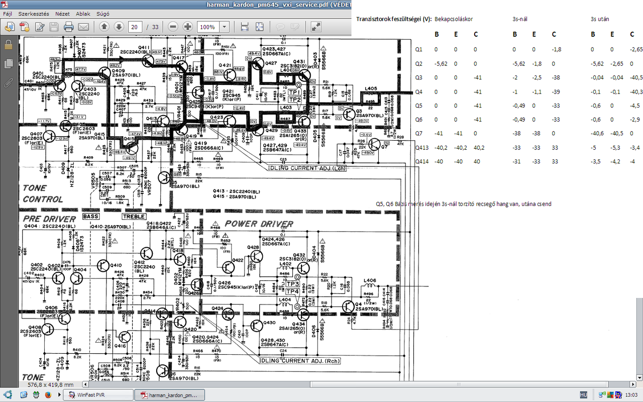

Van egy pár régi 16ohmos hangszóróm, azzal tesztelek, azért nem kár ha esetleg tönkre menne, meg a végfokot se terheli annyira. Mindkét oldalnál ugyan ezt csinálja, így nem tudom összehasonlítani a jó oldallal. Ha jól gondolom a Q1 és Q2 tranzisztor hasonló egy késleltető, kapcsoló áramkörhöz ami vezérli a két oldal tranzisztorát (Q5, Q6), némítást vezérelve. Q3 és Q4 akkor az áramfigyelők amik vezérlik a Q7 tranzisztort, az meg a Q1-et a kapcsolót. Gondolom ez a hangszóró kimozdulás azért van mert a munkapontok a bekapcsolás pillanatába elcsúsznak, majd helyre állnak, csak eléggé megkésve. Sajnos az egész panelt ki kell szednem ha valamit cserélni kell (nincs külön fedél az erősítő alján hogy lehessen forrasztani, cserélni). Ha a tranzisztorok funkcióját rosszul gondolom kérlek javíts ki! Köszönöm a segítséget!
(#) PiperR válasza ferci hozzászólására (») Aug 31, 2016 /
Kimértem a dolgokat, a Q7-es tranzisztor emitterén, bázisán -40v-ot mérek! Szervíz manual szerint a bázison csak -0,6V kellene lennie! (Azt elfelejtettem mondani hogy van egy átkapcsoló gomb 4-8ohm üzem esetén, én most 4ohm-ra kapcsolva használom, mert 6ohm-os hangfalakkal használom, így a tápfesz 50v helyett 40-en üzemel.) Ha a bázisához hozzáteszem a multi mérőhegyét akkor elhalkul mindkét csatorna, majd vissza, hangszórókitérés szintén van.

A hangszórókat ne használd teszt célra, inkább szerezz 2 db 10 ohm 10 W körüli ellenállást ( vagy csoportot ) műterhelésnek addig, amíg méricskélsz, úgysem lesznek túlterhelve.
Q7 kollektort nem írtad és Ube-t is mérj..
Oldd meg a leválasztást egyelőre védőáramkörrel ( példa van rá bőven ) , az a tuti és akkor szét se kell szedned.. aztán majd alakul.
A +/- tápod is mérd meg 2 multival egy időben, bekapcsoláskor és utána is.

Szia a Q7 kollektorán 0v-ot mérek. A tápfeszt már mértem az jónak tűnik +-40v megvan azonnal felépülnek bekapcsoláskor, mikor kapcsolnak a tranzisztorok (mikor hangszórókitérés van) akkor közel 2volttal lecsökken a tápfesz, + és - ágba is, majd azonnal vissza áll 40v-ra!
Átfogóbb vizsgálatot követtem el a +-tápfeszültségnél. A + táp egyből megvan, kikapcsolásnál hamar lemegy 0-ra. Viszont a - szintén hamar felépül, de kikapcsolásnál lassan esik vissza 0-ra. Megvizsgáltam a Q3 Q4 tranzisztorokat is, emitter bázis 0v, kollektor -40v. Q7-nél hogy a bázison ott van a -40v az normális dolog?
(#) ferci válasza PiperR hozzászólására (») Aug 31, 2016 / 1
Ez így nagyon hosszadalmas lesz...terítsd ki magad elé a rajzot és kövesd végig, melyik táp-felet melyik tranyó húzza meg bekapcsoláskor.
Azt a pár másodpercet kell elkapnod nem kis melóval. Ha pedig mindkét oldal ezt csinálja, akkor a közös útvonalat, tranzisztorokat nézd át.
Q3,4 ha zárt, Q7 is az.. ez így nem mond semmit- időben kell nézni, a kb. 3 sec alatt.
Akkor nem lesz egyszerű dolgom, nincs egyértelmű hiba. Próbálkozok vele. Köszi az eddigi segítséget!

Elvégeztem a méréseket Q1-től egészen Q7-ig, minden lábon, csatoltam a mérési eredményeket.
(#) PiperR válasza PiperR hozzászólására (») Szept 2, 2016 /
Ezekből az adatokból kiderül valami? Vagy keressem tovább a többi tranzisztornál?
(#) ferci válasza PiperR hozzászólására (») Szept 2, 2016 /
Itt az látszik, hogy a Q3, 4 bázisa, emittere a negatív felé csúszik, igazolva azt, hogy a kimenet 1-2 voltot mászik és mivel nem is egyenlően, van egy kimenő áram megugrás is. A 3 s után pedig visszaáll normálra.

(#) ferci válasza PiperR hozzászólására (») Szept 2, 2016 / 1
A Q5, 6 érdekes módon a 3 s után nyitnak ki nagyon, megnő a bázis feszültségük nyitásig és tizedére lecsökken a kollektorfeszük. Ezt próbáld végigkövetni, miért nem rögtön áll be.

(#) PiperR válasza ferci hozzászólására (») Szept 4, 2016 /
Q413, Q414-et is megmértem, csatoltam a mérésbe. Ha a Q5, és Q6-ot a Q2 vezérli, azt meg a Q1. Akkor valahol itt lehet gubanc?

(#) steelbird válasza PiperR hozzászólására (») Szept 4, 2016 /
Könnyebb lett volna a hiba keresése, ha a rajzra írod rá a mért értékeket.
A hozzászólás módosítva: Szept 4, 2016
(#) ferci válasza PiperR hozzászólására (») Szept 4, 2016 /
Valamiért nem tud gyorsan visszaszabályozni a rendszer.. azt részt nagyon nézd át - elkó, stb.
(#) PiperR válasza steelbird hozzászólására (») Szept 4, 2016 /
Igazad van. Csatolom a képeket mérési eredményekkel. Így mindenki láthatja miről is van szó.
(#) steelbird válasza PiperR hozzászólására (») Szept 4, 2016 / 1
Tegyél már egy 47, vagy egy 100µF -os kondit pluszban a Q2 -nél lévő 100/10V jelölésű 100µF -os kondira (nincs pozíciószáma). Lehet, hogy csak annyi baja van az egésznek, hogy bekapcsoláskor kevés ideig némít az áramkör és még nem élednek fel rendesen a fokozatok (nem áll be mindenhol a DC munkapont), mire megszólal.
A plusz kondival megnöveled a bekapcsolási némítás időtartamát.
Ez jó ötlet, erre én is gondoltam már, ki is fogom próbálni. De elvileg a bekapcsolás pillanatába már szinte azonnal be kéne állnia a kimeneti dc-nek, munkapontnak, nem 3-4 másodperc múlva. Mindegy kipróbálom ezt a kondis megoldást, aztán sajnos kikell szednem az egész panelt, ami ide tartoznak elkók azt meg egyesével megvizsgálom. Ha semmi hibát nem találok, akkor megduplázom az említett kondi kapacitását. Köszönöm a segítséget!
Kipróbáltam, párhuzamosan tettem egy 100µF kondit oda, kb. kétszer annyi ideig némít, de ugyan azt csinálja, kimeneti dc megvan (hangszóró kimozdulás is) majd visszaáll .
Azon tanakodtam még, hogy ehet, hogy ez eredetileg is ilyen volt?
Közel 2V 1 sec. időtartamig, az 4 Ohm -ra is még csak 1W, simán el kell viselnie egy hangszórónak. Ha pedig nem látod a hangszóró membránját, észre sem veszed.
Tudod tesztelni egyébként a némító áramkört, illetve annak működése közbeni végfok viselkedést, mert ha azt a 100u -t pl. egy kapcsolóval rövidre kötöd, akkor némítania kell a végfoknak, ha pedig megszűnik a rövidzár, újra meg kell késleltetve szólalnia.
Ha jól van tervezve, akkor ez az átkapcsolás elvileg minden pattanás, kilengés nélkül végbemegy.
de hogy két végfok is egyszerre ugyanezt a hibát produkálja, az érdekes.
Még ha engedi az időm, megpróbálom szimulátorban megnézni ezt a némító megoldást, nem túl szokványos kapcsolás, az már biztos.
Lehet hogy így kell működnie. Egy biztos ehhez az erősítőhöz még nem nyúltak, nincs gányolva vagy ilyesmi, teljesen gyári benne minden! Csak ez olyan gagyi megoldásnak tűnik. Ha szimulációba megtudod nézni az nagyon nagy segítség lenne! Nekem a Q7 viselkedése fura hogy a bázison ott van a -40V, holott a rajz szerint csak -0,6V kéne lennie. Közbe kipróbáltam hogy a kondi - kivezetését földre húzom, némít, majd ugyan azt csinálja mint bekapcsoláskor.
Az elírás. Mitől lenne ott -0,6V, mikor a rá csatlakozó Q3 -ra is negatív tápfeszültséget ír?
