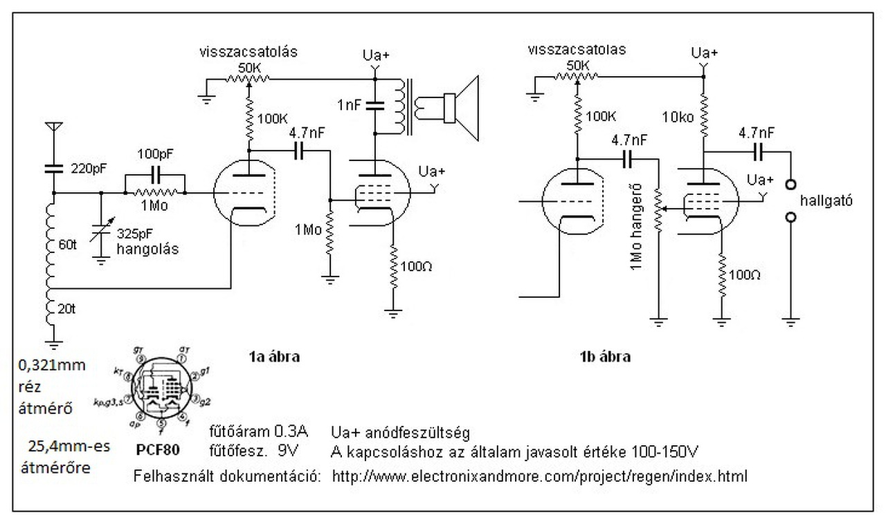

(#) szikorapéter hozzászólása Szept 30, 2016 /
Sziasztok. Rég jártam erre. Egy olyan kérdésem volna hogy most építek egy a képen látható rádiót. Mire kell figyelnem? A tekercs adatok jók? Nem baj ha 400pF-ig menő forgót találtam csak itthon? A PCF80 kerámia foglalattal és az alkatrészek már megvannak,táp is van,de azon még nem mit csinálni. Kimenőnek kb mekkora szükséges?
(#) Gafly válasza szikorapéter hozzászólására (») Szept 30, 2016 /
Tekercs/kondi: Akkor nem pont ott jönnek az állomások. Na és?
Kimenő: Ha akad otthon TV-ből bontott hang, vagy képkimenő, de akár csengő reduktor
(#) szikorapéter válasza Gafly hozzászólására (») Szept 30, 2016 /
Egy régi szalagos lejátszónak a kimenőjére gondoltam ,abban az anód 140V volt ,így gondolom ez a kimenő jó lesz hozzá (bár emlékeznék hova is illeszt pontosan...). Érdemes panelt marni neki,vagy egyszerűen elég ha légszerelem?
Ha engem kérdezel, akkor légszereld.
Rendben,akkor írok ha elakadnék valamiben. Köszönöm a válaszokat.

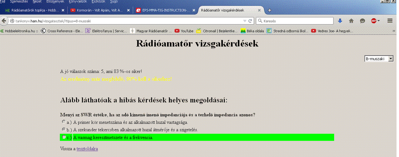

Nézegetem a világhálón a régebbi vizsgafeladatokat, találtam egy oldalt, ahol ki tudom magam próbálni "élesben". Viszont mintha egy kis hiba csúszott volna a rendszerbe.
(#) Gafly válasza elektroncso hozzászólására (») Szept 30, 2016 /
Igazad van, ha ez segít...
Éles, pénzes, céges komoly vizsgán is csaltunk már, mert nem lehetett megcsinálni...
Persze az más, és nem jogalap
Nem gondolom, hogy neked gondot okozna a műszaki része
(#) elektroncso válasza Gafly hozzászólására (») Szept 30, 2016 /
Nem értelek. Mi a probléma azzal, hogy megnézem, hogy mire számíthatok? Nem megoldott vizsgasort keresek, hanem olyat amit ÉN tölthetek ki, ezzel ki tudom magam próbálni, hogy mi az amit még meg kell néznem.
A legnagyobb probléma az, hogy "önerőből" (nem ez a legjobb kifejezés) kell készülnöm, nincs senki mellettem, akitől meg tudom kérdezni, hogy mire számítsak, hogyan csináljam. Csak Tik vagytok!
A műszaki résztől nem félek, de például azt sem tudom, hogy karikázós vagy kitöltős a teszt. Kell-e számológép, stb.
És tudod, hogy mi a legnagyobb problémám? Még nem láttam élőben adóvevőt, soha nem forgalmaztam, csak elméletben olvastam róla, és hallgattam, ahogy mások forgalmaznak a sávokban. Odamegyek és azt sem tudom, hol kell bekapcsolni a rádióadó-vevőt.

(#) Robin2 válasza elektroncso hozzászólására (») Szept 30, 2016 /
Mi a földelés?
a.)Valamely vezető testnek a földdel való tudatos összekötése.
b.)A készülék háza és a nullvezető közvetlen összekötése fémes vezetővel.
c.)Egy feszültség alatt lévő pont összekötése a földvezetékkel.
Erre mit válaszolnál?
„Egyszerűen ez az álmom.”
És ezért szeretünk (legalábbis páran biztosan)
(#) elektroncso válasza Robin2 hozzászólására (») Szept 30, 2016 /
Szerintem a helyes válasz az a.).
Látom megtaláltad a másik hibás kérdést.
Mondjuk helyesírási hiba (elsősorban elgépelés inkább) is van bőven.
Mellesleg ugyan ez a kérdés más lehetőségekkel nem hibás.
A hozzászólás módosítva: Szept 30, 2016
Ennyit a tesztről. Felkészülésnek jó, de a hatodik kör után elkezdi ismételni a kérdéseket. Szóval csak óvatosan, nehogy tévútra vigyen. Sok sikert a vizsgához.
