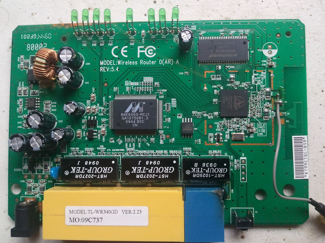

Sziasztok! Van egy TL-WR340GD router, ami nem működik. Akié volt, az új routert vett, amin nincs net, de tabletről eléri a routert wifin.
Elronthatta azt, amire rá volt kötve? Szeretném megjavítani, ha esély van rá, de nem tudom, hogy győződjek meg arról, hogy árthat-e annak, amire rákötöm. Sajnos elég cudarul néz ki, de azért kicserélnék benne a WAN melletti kondit, meg letisztítanám a korrodált részt, hátha jó lesz, de valahogy ki szeretném mérni mielőtt rádugok valamit, hogy árthat-e a másik routernek, vagy a hálókártyának.
A router értéke kb. 2500 Ft, így barkácsolj vele... Az előző tulaj valószínűleg nem állította be rendesen az új eszközt.
Igen. A 2 kV-os kondi meg elsötétedett. Meg a másik oldalon a négyzet IC alatt is sötétedett. A LED-eknél a rohadás gondolom nem okoz halált. Amúgy a tok aljára azt írták, hogy 9V 0,6A, és 12V 1A-es tápot adott.
De elvileg ezzel ment eddig is.

Mert rossz. És mert azok közt nem láttam olyan témát, hogy routert javítanak. Ez a téme pedig megszereli a rossz villanyt bármibe legyen is, gondoltam a routerbe is.
A villanyszerelés téma az erősáramú szereléssel kapcsolatos, a routerben sehol sincs erősáramú rész, a tápot is külső adapterről kapja.

Lehet, hogy újonnan annyi, de ez egy használt cucc, lelakva. Mennyire nem működik? WiFi-n keresztül be lehet rá jelentkezni? Ha bekapcsolod, milyen állípotban vannak a LED-ek? Gyári beállításokra vissza lehet állítani (Reset hosszan nyom)? Tulajdonképpen mi történ vele? Az az égésnyom érdekes a WAN porton, a LED-ek környéki oxidáció is.
