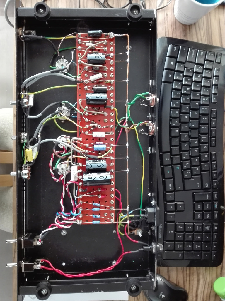

Adatlapod alapján látom győri vagy, akár találkozhatunk is és meg is tudjuk nézni együtt, ha érdekel, vagy ha nincs kedved benne turkálni, akár meg is csinálom Neked nagyon szívesen teljesen bérmentve!
Azt írta a gain nincs feltekerve szépen szól a tiszta hang.Ha feltekeri akkor jön a zaj, ha tovább tekeri akkor jön a sípolás.Ez arra utal, hogy nagy az erősítése az első triódának. A gain potival szabályozzuk mekkora jelet kapjon a második trióda.Ha fél állásnál túl vezérlődik akkor, vagy nem tekerjük tovább, vagy vissza fogjuk a jel nagyságát.Lehet az első trióda erősítését vissza venni, vagy ellenállásal leszabályozni.Ha a kábellel lenne baj a tiszta hang se lenne "tiszta".

Amúgy ennél nagyobb gainű dolgot is meg lehet csinálni sípolás nélkül. A highgain készülékek között van olyan, ahol 4 trióda van egymás után, pl ENGL cuccok. A sípolás pozitív visszacsatolást jelent. Lehet ez kábelek között, alkatrészek között, lehet műanyag házas poti miatt és még ezer dolog miatt. Nem kellenek csoda értékű alkatrészek a legegzotikusabb helyekre...rendesen kell megcsinálni. Ha a kábel lene a baj, nagy erősítésen simán lehet baj, mert nagy génen már alig pár mV az érzékenység, míg kicsin nyilván több. Nem kell tényleg hülyeségeket írni...De tőlem aztán mindenki azt tesz,amit akar, nem is kínlódok többet, bánom, hogy írtam bármit. Egzotikus alkatrészek egzotikus helyekre, poti tekergetés, trafó + cső árnyékolás ez a megoldás, még véletlenül sem gondolkozás...

Üdv, Köszi az infókat. A táptrafó burkolást már kínomban írtam, nem gondolkodtam. Nyilván nem okozhatja a 100Hz-es zajt az 50Hz szórása. Csatolok fotót a jelenlegi állapotról, amit már korábban is megtehettem volna, elkerülvén a találgatásokat. Ez alapján esetleg jobban látszik, ha a szerelésnél csesztem el valamit. Köszi mégegyszer a segítséget. Kipróbálom a hangszóró lefordítós módszert is, meg a kimegyek az ajtón verziót is. Meglátjuk mi lesz. Rendes tőled, hogy győriként felajánlottad a személyes segítséget. Ha végképp nem tudom saját erőből megoldani a problémát, lehet, hogy élek a felajánlással.
Nincs mit! Első körben próbáld meg azt, hogy kiveszed a sasszéból a jackeket. Ha olyan, amilyennek gondolom, miszerint a házon rajzta van az a pont, ahová a földet kötöd, már a bemenetnél van egy orbitális földhurok. Tehát bemenet, kimenetek kivesz a sasszéból és félredob, ne érjen a sasszéhoz, ez kezdésnek a 100Hz es zaj ellen, nézzük meg mi történik. Aztán, ha jól látom az egyik kimeneti jack is a sínről kapott földet, a másik meg talán a földpontból??? Nem nagyon látom rendesen. Csináld meg légyszíves úgy, hogy ott a PE pont, oda bejön az IEC földje ugyebár. Innen egy vezetéket vigyél a pufferkondi lábához a sínre. Pont oda, ne mellé, ne elé, pont oda. Úgy sejtem, a kimenő szekunderét is földelted, és ráadásul a kimeneti jack hidegpontját rákötötted a sínre az előfokozat környékére, ha jól látom...itt bizony földhurkok rengetege van. A kimenőt én nem földelném, egyszerűen 2 szál vezetékkel ki a jackre, csak nálad az a baj, hogy egyből fémesen az egyik ér már hozzá is ér a házhoz. Mindenesetre próbára kipróbálhatod, hogy ahogy mondtam is, kiveszed a házból, teszel alá pl papírlapot vagy valamit, hogy ne érjen a sasszéhoz és szépen a földről vedd fel a szekundert. A kimenet földelését meg vidd el onnan az előfokozat környékéről. Az ott iszonyatosan pocsék helyen van...én pénzt így elsőre rendes jackakre költenék, neutrik-ra pl, ami szigetelt a háztól. A sípolás jöjjön a brummogás megszüntetése után. Arra is van gyógyír. Találkozzunk személyesen, egyszerűbb lenne! Zs.

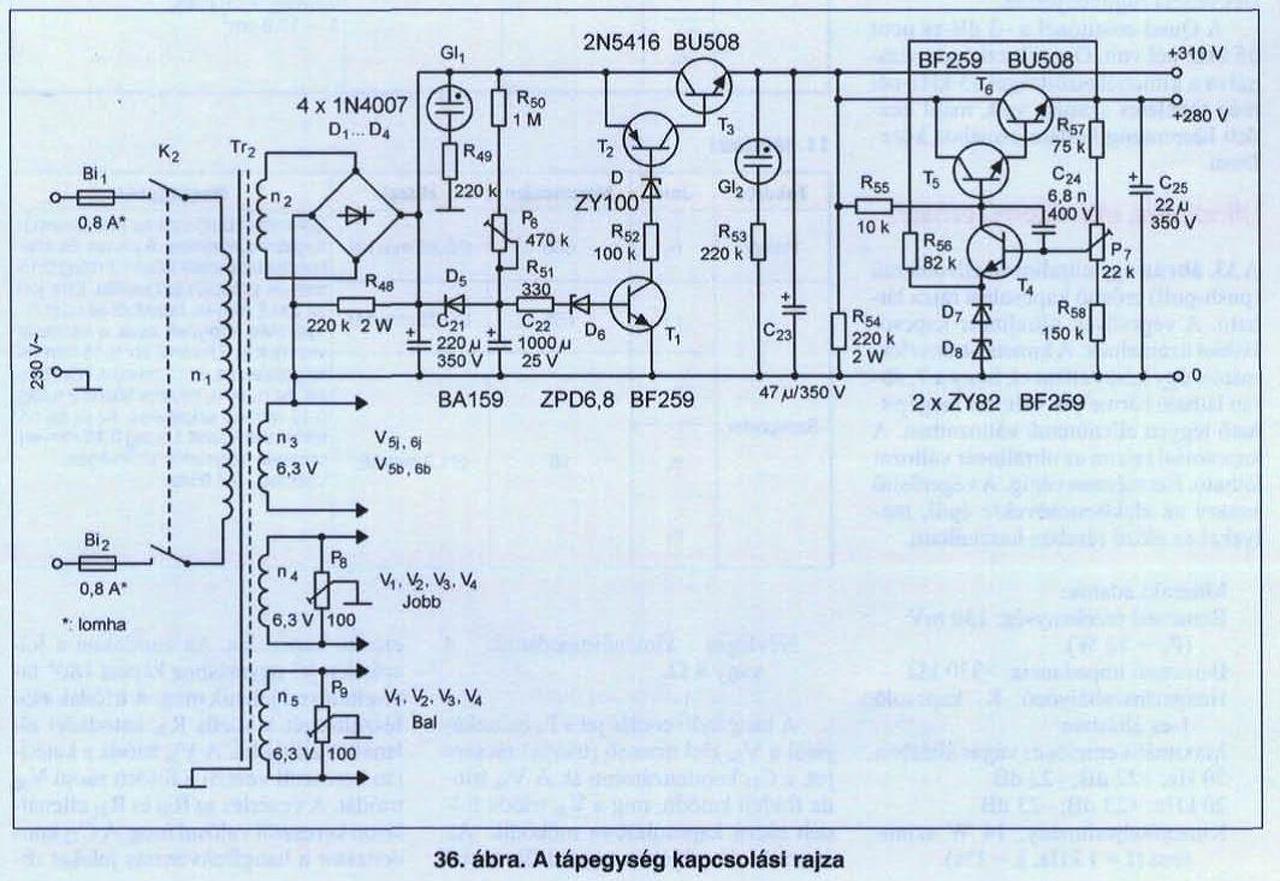

Nemrégiben szert tettem egy pár 8/8K-s toroid PP kimenőre, amiknek van UL leágazása is. Azért vettem meg őket, mert amúgy is tervben volt egy EL84PP építése. Másfelől meg kíváncsi is vagyok rá hogyan muzsikál egy toroid kimenő. (A "muzsikál" szó itt elektroakusztikai és elektronikai értelemben egyaránt értendő. ) Szóval egy EL84PP-UL-t akarok köréjük/velük építeni. Ki is néztem egy Placthovics féle kapcsolást (RT08), meg a hozzá való tápot. Az volna a kérdésem, kérésem, hogy van-e valakinek ezzel a kapcsolással, vagy modifikációjával már valamilyen tapasztalata? Az eredeti tápban Plachtovics félvezetős megoldással váltja ki a fojtót. Ezzel a megoldásról mik a tapasztalatok/vélemények? (Mivel ez egy RT-ben megjelent kapcsolás, ezért esetleg megépítették páran és vannak tapasztalatok.) Előre is köszi. A hozzászólás módosítva: Szept 30, 2016
Ne várj a toroid kimenőktől csodát. Sajna jó vas nélkül nem nagyon készíthető valóban jó kimenő. A lengyel E I vassal készült kimenők is hálózati vasak. Németek és az amcsik gyártanak hagyományos lemezű, de kimenőnek való GOS vasakat, amik lamináltak és a kiszabás után ezzel a lemez teljes keresztmetszetében homogén mágnesesen. Arról nem beszélve, hogy az 1.75T lehetséges gerjesztés helyett 0.6T (!)-re méretezik a gerjesztést és hálózatiban is csak 0.8-ra. De ezek erősen hatnak már a pénztárcára. 15W-ra pl. M102A méretű kimenő! Azt mondják a csövesnél minden komponens lényeges, hogy jó legyen - lánc effektus... A képen egy ilyen kis "mezei" EL84 PP kimenője... A hozzászólás módosítva: Szept 30, 2016
Szia! Köszi. Igen, a jó kimenő egyik fő pillére valóban a jó vas. Sokan szeretik a toroidot kimenőnek és ez kíváncsivá tett. Egy próbát megér alapon vettem meg. Ha nem válik be, akkor legrosszabb esetben tekerek hozzá EI, vagy M vasra másikat. A lánc többi részét valszeg viszonylag jól meg tudom építeni. Üdv

Attól függ, hogy milyen minőségi szintet szeretnél elérni ezzel az erősítővel. Amit belinkeltél kapcsolás egy remek Hi-fi erősítő, de nagyon gyenge High-End, 11db csatoló kondi van a jelútban. Ennél már sokkal jobb kapcsolások is elérhetők a neten. (Pld. baby huey pp el84 amplifier) A toroid kimenő trafó mennyibe került? Pont 1db hozzászólással előtted írták le, hogyan kell tesztelni a kimenőt hanggererátorral, talán érdemes lenne előbb így megmérni, és akkor látni lehetne mennyire jó/vagy nem, és ahhoz való kapcsolást lehetne csinálni. A félvezetős "induktivitás" jó ötlet, de elég hozzá 1db MOSFet is.
Köszi a véleményezést, tanácsot Neked és mindenkinek aki írt. Kb. hasonló aggályaim voltak nekem is, ezért azóta el is vetettem a kapcsolást. Helyette egy CHZ féle kapcsolás lesz a nyerő azt hiszem. A toroidok darabja 8e Ft volt. Nem volt lehetőségem vétel előtt megmérni, (azóta meg időm nem volt) de mindenképpen meg is akarom hallgatni. EL84PP-t építése meg már régi terv, ezért gondoltam most akkor itt az ideje.
