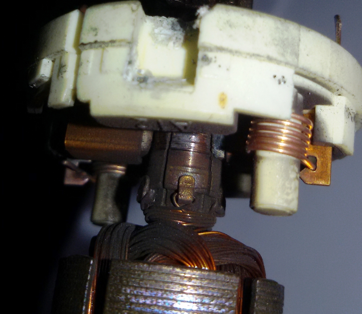

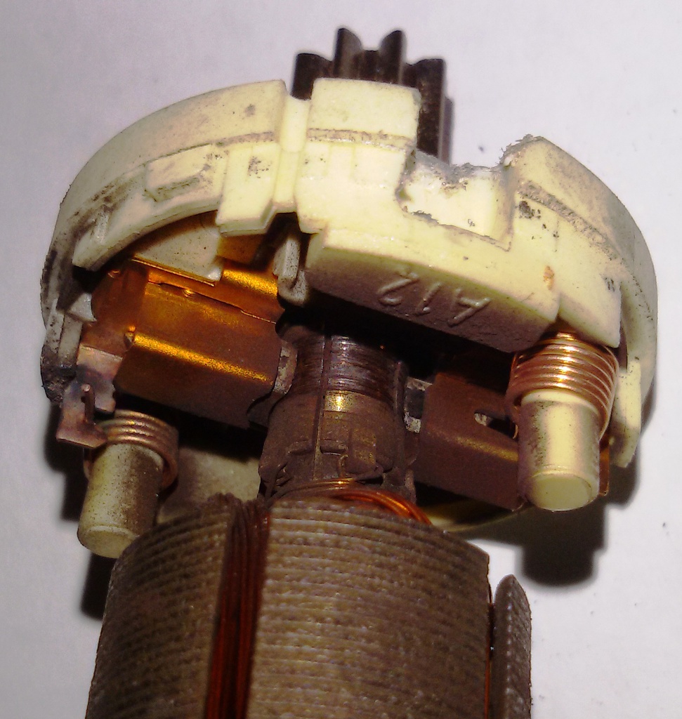

Van egy 2002-es évjáratú octaviam és a fűtő ventillátor motorja az utóbbi napokban elég hangos lett .
Nyikorog ,zörög és hangos -1-2-es fokozatban. A netes képek alapján egy komplex szerkezetet látok,amit nem igazán lehet szétszedni. Meg lehet ezt a motort csapágyazni,vagy venni kell egy teljesen újat ?

Hello! Ha kiszerelted meg kell tisztítani levegővel kifúvatni. majd egy csepp olaj a siklócsapágyakra. Ha alapos akarsz lenni szétszed szénkefék kiszed mindent kimos kifúj stb. üdv
