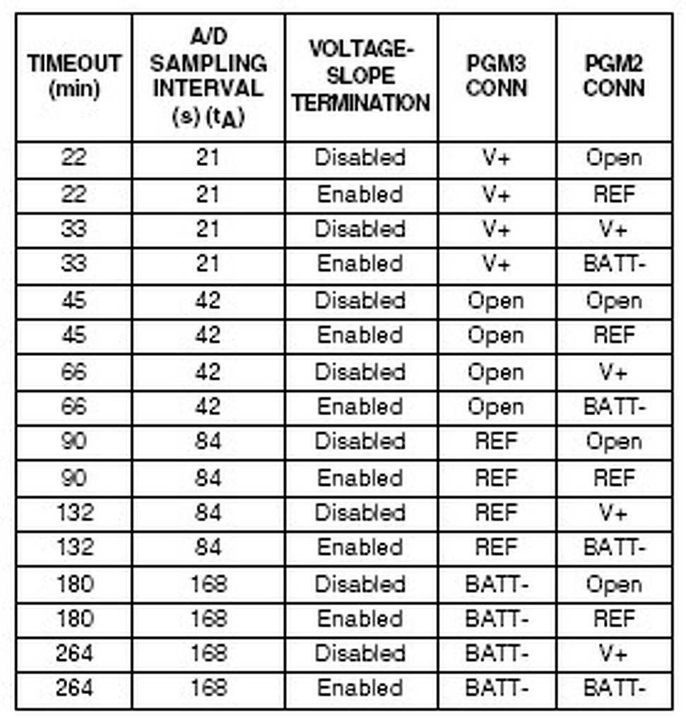

Szia, Nekem is olyan van, most akuztam újra. Szerintem a Max 712/13 kapcsolás a legjobb, az a töltés végét jelző a minimális feszültség-esést indikálja, és lekapcsol. Ott van a táblázat, hogyan kell bekötni a PGM/Batt lábakat a cellaszám függvényében. Mindenképp kímélőbb, mint amelyik kimeríti teljesen, majd időre újratölti. Bocsi, ez nem az a táblázat, 15 cellánál: PGM0=BATT-, PGM1=REF, és az Rsense=0,47Ohm.

Hello! "Mindenképp kímélőbb, mint amelyik kimeríti.. " Egy apró gond van, hogy a NiCd aksinak van memória effektusa..
Egyrészt. Másrészt ez a delta U töltésvége jelző attól működik, hogy az akkuban a depolarizátor elkezd rövidzárba menni, ráadásul akkupakk esetén cellánként eltérő mértékben. Ez pedig nagyon nehezen visszafordítható folyamat. Ennnél sokkal kíméletesebb módszer, ha ismert mennyiséget töltünk az akkuba. Csakhát ennél a mérési módszer a bonyolult.
