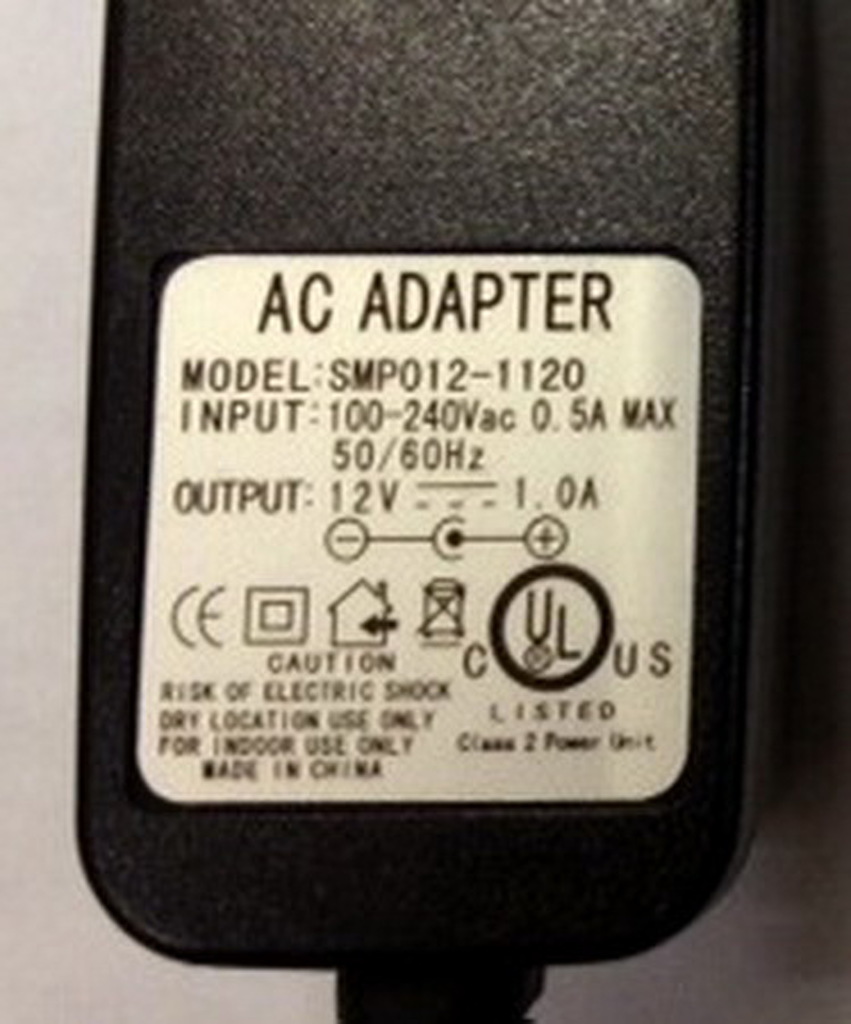

A tápból nem jön áram. A táp halálától lehetett ez, vagy fordítva?
Valaki tudja, hogy kell szétszedni? Senwin SWP012-1120
(#) vargaf válasza gyulank hozzászólására (») Okt 2, 2016 /
A táp mikor romlott el? Már kérdezték mit mutatnak a LED-ek, de nem válaszoltál rá. Igaz rossz táppal nem mutatnak semmit sem, viszont megfelelő táp csatlakoztatása nélkül a hibát sem keresed meg. Bármilyen 12 V 1 A dugasztáppal helyettesítheted, ha a dugó belső csatlakozási pontja a pozitív kivezetés.
A táp típusát Te írtad, én arra kerestem rá. De az eredeti specifikációba 9 V 0,6 A szerepel:
Specifikáció
A 3 V többletet nem biztos, hogy elviselte az áramkör, legalább is a jelek szerint. Mit mérsz a táp kimenetén?
(#) gyulank válasza vargaf hozzászólására (») Okt 2, 2016 /
Semmit. Ha mV-ot mérek, akkor többet mutat mikor felemelem a vezetéket, hogy hozzáértessem.
(#) vargaf válasza gyulank hozzászólására (») Okt 2, 2016 / 1
Kapcsolóüzemű tápegységet javítottál már? Azt mondom nem éri meg szétszedni. Egy ilyen tápot használtan pár száz forintért lehet venni, legalább is Győrben. Ládaszámra van a piacokon. Természetesen a működőképes WI-FI router is.
A meghibásodásra vonatkozóan a kérdésed a "Melyik volt előbb? A tojás vagy a tyúk?" kérdésre hasonlítható. Erre Te sem tudsz válaszolni. De ha megméred a router táp bemenetét ellenállásmérővel, akkor eldöntheted van-e zárlat. Ha van meg kell keresni az okát. Ha nincs rá kell dugni egy jó tápot ( 9 V ) és tovább kell vizsgálódni. Eddig miért nem mértél és miért nem írtad meg az eredményeket? A dobozt legegyszerűbben óvatos fűrészeléssel tudod megbontani. Én lombfűrésszel vágom le az alját, így férek hozzá az elektronikához. Javítás után visszaragasztom.

(#) gyulank válasza Inhouse hozzászólására (») Okt 16, 2016 /
Ez nem ment. Pákával vágtam szét.
Kiégett biztosíték, 2 púpos kondi, és egy ellenállásnál sötétedés.
(#) Bakman válasza gyulank hozzászólására (») Okt 16, 2016 /
Valószínűleg a primer oldalon van zárlat, általában a kapcsolóelem szokta ledobni a láncot.
