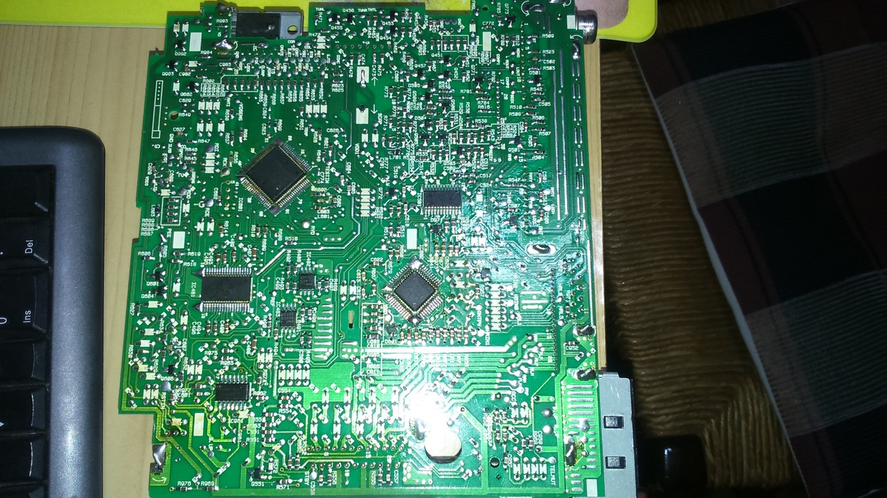

Sziasztok !
Én egy ideje töröm a fejem hogy lehetne aux-ot rakni egy 2002-es yaris kazettás megnó részére Arra jutottam hogy szétveszem és rákötök a mágnesfejre egy jack-et és azt használom bemenetként . Kérdésem tud ez így működni ? Az fm transmitterekkel tele a hócipőm ,zajos sz@rok ! Ne is ajánljátok ! Tiszta hangminőséget szeretnék ! A kazettás adaptert is próbáltam ,az is egy nak kalap.... Ezért gondoltam a közvetlen bekötésre jó árnyékolt kábelen az talán jó lesz ?!
Nem a fejre kell kötni. Az egy alacsony jelszintű pont, ami ráadásul frekvenciafüggő korrigáláson is átesik, meg akár egyéb más beavatkozáson (Dolby, stb.) A fejhez tartozik egy előerősítő rész (IC-s), ami ezeket a módosításokat is elvégzi, a kimenete már vonal szintű jel, ami tovább megy a bemenetválasztó, hangerő, balansz áramkörre. Ezt a pontot kell megkeresni és megszakítani, és ide kötni az AUX bemenetet.
Köszönöm
Értem is amir írsz . ,csak en ehhez a művelethez kevés leszek Szétkapom hátha mutatja egy nyil hova kössek )
Rakj fel képet a belsejéről (éles, jó felbontású, világos, de nem beégett) és írd meg a pontos típust! Ha egy külön kis panelre megy a fej vezetéke, akkor azon lesz a megoldás, ha egy nagy panel van, akkor is lesz egy IC ott a csatlakozó környékén, annak kell a típusa. A neten fenn van az adattáblája, abban benne van, hogy melyik a kimenete.
