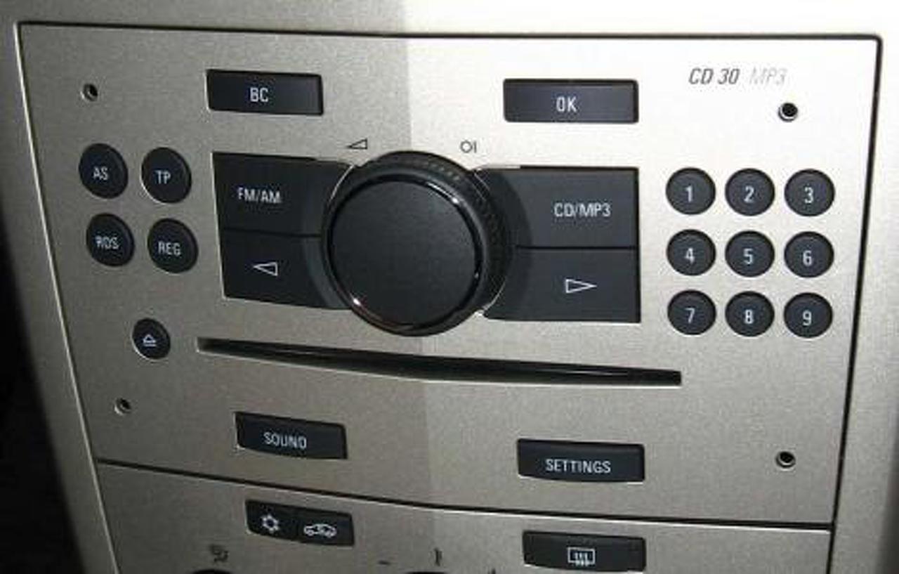

Jò estèt!
Opel Astra H gyàri fejegysègbe szeretnèk hàzilag aux csatlakozòt barkàcsolni. CD30 mp3 tìpusù fejegysègről van szò. Tapasztalatokat, tanàcsokat, megoldàsokat szeretnèk kèrni. Előre is köszönöm!
(#) eSDi válasza Vinczee hozzászólására (») Okt 4, 2016 /
Ha olyan a fejegység mint ami a képen van (9db számozott gomb), akkor létezik hozzá kábel, amit csak be kell dugni a hátuljába. Ha csak 6 gombos, akkor nem biztos, hogy lehet vele mit kezdeni. Bár a Google mutatott pár heckelős képet és videót. A 9 gombos DELPHI GRUNDIG gyártmány, a 6 gombos BLAUPUNKT.
(#) Vinczee hozzászólása Okt 4, 2016 /
Sajnos nekem a 6 gombos van.

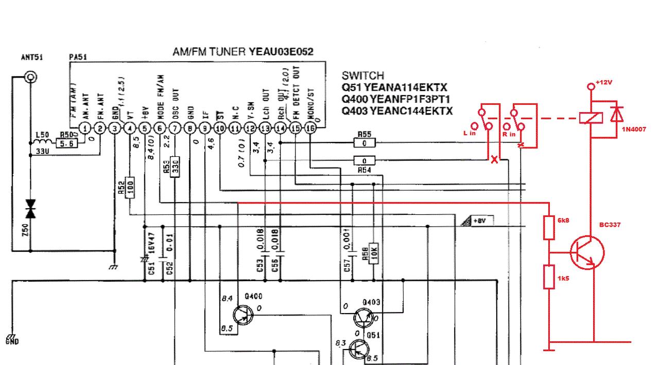

(#) Kriszx hozzászólása Okt 22, 2016 /
Jó estét!
Én Panasonic RDP210 autó audióba szeretnék pl. a kapcsolható AM-re(csak ha stereo) utólag AUX bemenetet.Talált Service Manual mellékelve a .zip-ben.
Kérlek segítsetek mit hova,mekkora értékű alkatrészekkel...
Előre is köszönöm.
(#) Inhouse válasza Kriszx hozzászólására (») Okt 23, 2016 /
Nincs külön AM audió kivezetés, de nem vészes a helyzet. A tunernek van sztereó audió kimenete (13 és 14) és van AM/FM váltó jele. A tuner 6-os lábán, ha jól látom 2,2/8,4V van attól függően, hogy AM, vagy FM módra van állítva a tuner. Innen kell egy tranzisztorral kapcsoltatni egy relét. A tuner hang kimeneteit meg kell szakítani és közé kötni a relé NC és COM érintekezőit, így alapból átmegy rajta a tuner jele, úgy szól, mint eddig. Viszont mikor AM-re kapcsolod, behúz a relé és átváltja a hang útját a tunerről a külső bemenetre, ami a NO érintkezőkre van kötve. Relének egy kisáramú 12VDC típust használj, ami 2 váltóérintkezővel rendelkezik és befér a rádióba...

(#) Kriszx válasza Inhouse hozzászólására (») Okt 23, 2016 /
Köszönöm gyors válaszodat.Ha van időd tudsz nekem egy rajzot készíteni a lehetséges tranzisztorrok típusszámának megnevezésével (pontosan mit keressek itthon),az alkatrészek melyik lábára (jelölésük alapján) mit kössek.Kell valamilyen kondi vagy ellenállás (párhuzamosan-sorosan) ha mondjuk a telefon füles kimenetéről használnám.Tehát:
Az Am/Fm kapcsolóját használva relét vezérelve mely az audió kimenetet kapcsolja a rádió sztereó és az én hangforrásom között.
A relé érintkezőit amit írtál(NC,COM) gondolom rávan írva a relére(de azt kitudom mérni is).Egyedül azt nem értem,hogy az a NO érinkező mi lenne...
Sajnos relé hiányában(de lehet,hogy tranzistort sem találnék) nem tudom jelenleg kivitelezni,de ha megírnád miből pontosan mit szerezzek be,az nagy segítség lenne,mert munkám miatt az időm nagyon-nagyon kevés mindig.
Ha csak egy-két hét múlva lesz belőle valami az se baj,egyszer csak lesz rá időm megcsinálni és végre lecserélhetjük a rossz minőségű FM transzmittert.
Előre is köszönöm, hogy pazarolod rám a drága idődet...
Most nincs időm rajzolni, de igyekszem. A tranzisztor és a relé is általános, semmi extra. A váltóérintkezők jelölései:
- COM = közös
- NC = alaphelyzetben a COM-hoz zárt, behúzva szakadás
- NO = alaphelyzetben szakadás, behúzva a COM-hoz zárt

(#) Inhouse válasza Kriszx hozzászólására (») Okt 24, 2016 /
Ilyesmi méretű relé kell, a lényeg a dupla váltó (morze) érintkező. Ez ilyen reléknél DPDT-vel van jelölve. Az összes általad linkeltet nem néztem végig, de rögtön a második pl. bistabil relé, az megint nem jó, mert vagy impulzusra, vagy polaritásváltásra működik és úgy váltja a két stabil állapotot.
A tranzisztor bármilyen NPN jó, ezeknek a reléknek jellemzően többszáz ohm, vagy kár kohm (erre kellene törekedni, jellemzően 1kohm már átlagosnak mondható) a behúzó tekercsük ellenállása, tehát 12V-nál csak mA-ek folynak. Dióda csak a relé tekercsével párhuzamosan kell záróirányban, védelemnek a visszarúgástól. Ma rajzolok neked.
Meg kellene mérni, hogy FM 8,4V és AM 2,2V, vagy fordítva?
Ez most FM 8,4V-ra van, fordított esetben a NO és a NC érintkezőket fel kell cserélni a megkötésnél.
(#) Kriszx válasza Inhouse hozzászólására (») Okt 24, 2016 /

(#) Kriszx válasza Inhouse hozzászólására (») Okt 26, 2016 /
Követlen a 6-os ponton FM 8,4V AM csak 18mV (ez gondolom nem probléma,szól rendesen az AM is).
Meglesznek az alkatrészek,akkor megcsinálom.A külső hangforrás (ami egy teló füles kimenete) rákötésnél kell-e valami ellenállás,kondi vagy valamilyen zavarszürő?
(#) Inhouse válasza Kriszx hozzászólására (») Okt 26, 2016 /
Ok, akkor úgy jónak kell lennie, ahogy van. Nem kell semmi, a csatoló kondi a tuner bemeneté lesz, amikor az nem használja. Remélem elég lesz a hangerő, sajnos a mai telefonok fejhallgató kimenete igen halk vonalkimenetként. Majd elválik!
A 6, 13, 14, test, és +12V kell. Az ISO csatlakozó ahol csatlakozik a NYÁK-ra, ott lesz +12V.
