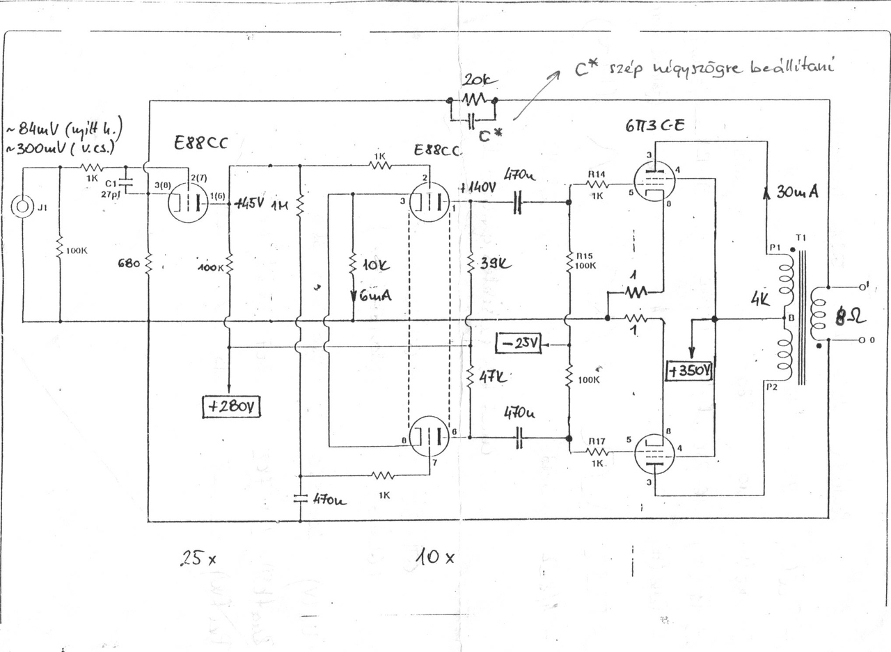

(#) cyberpalko válasza Ge Lee hozzászólására (») Okt 23, 2016
Egy hazai kimenőtrafó biztosan jól szólt mert volt nálam.Beag 782/a tipusu.16cm2 vaskeresztmetszet.2 el84 után volt.Jól szólt.Nagyon jól szólt.
Sőt kaptam is így 2 db most van hozzávaló táppal.Csak erősítőt kell kreálni.
Ehhez valaki feltett egy rajzot.Az illesztése jól alkalmazkodik a csövekhez.Egy ARC szerűség.
Itt rakta fel HGY akit meg is építette.

(#) cyberpalko válasza cyberpalko hozzászólására (») Okt 26, 2016
EZ sajnos csak az osztott csévés verzió úgy látom.A kommerszebb verzióról nincs rajzom.
(#) Mate78 válasza cyberpalko hozzászólására (») Okt 27, 2016
Nahát, a jobboldali az én átrajzolásom.
(#) cyberpalko válasza Mate78 hozzászólására (») Okt 27, 2016
Az lehetDe azt tudja valaki hogy az illesztése ennek a trafónak mekkora a primer oldalon?
7,4k/15Ohm (ha jól rémlik gyárilag 15Ohmra van méretezve a kimenő.
7,9k/4Ohm-ra átkötve.
