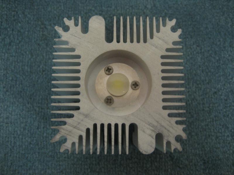

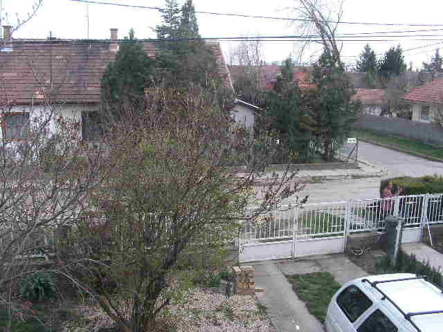

Régóta kukkolom ezt a fórumot. Vettem egy CREE XREWHT-L1-WG-Q5 ledet (www.chipcad.hu) Hozzá egy 6x25 fokos optikát. Teszteltem. Képeket 10 perce készítettem, 15:20-kor, felhős volt az ég, délre néz az ablakom Az árnyékot a led vetítette a falra (joghurtos poharakat igérem, még ma eltüntetem anya), a plafonon látszik a lap a lencsével, a kéz lencse nélkül. Párszor sajna belepislogtam tizedmásodpercekre, így sajna alig látok. Én azt mondom, hogy sztem ez baromi erős fény. !!!Főleg hogy mint kiderült csak 90mA-t eszik most. Kérdés: egy LM350-et használok hozzá áramgenerátornak, de 3,3ohm-mal a rövidzárási árama 370mA, erre terveztem de csak 90mA jön ki belőle. Ez a terhelés miatt van? Csökkentsem az ellenállás értékét még? Jah, ez biciklilámpa lesz, így nem rossz ez a fogyasztás, ha már látok vele
Képek a plafonon
Jelenleg nem melegszik semmi se!
Kiderült, h én csak 5V-ról hajtottam meg, de 12V-ról megy a 350mA
Kinti kép az összehasonlításhoz, és benti kép... Ha 5V-áll rendelkezésre a biciklin, akkor használható az LM350 még kisebb ellenállással, vagy az akkor felejtős?
