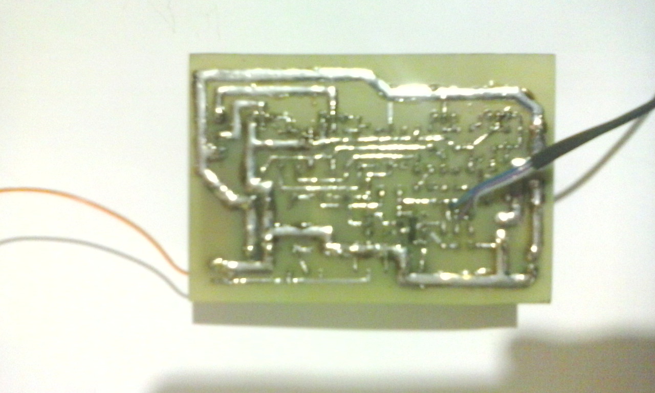

Kérnék szépen egy kis segítséget. Skori-féle 24V-os mini teslát építettem meg. Már másodszor. Az első szépen működött, majd a sok kísérletezés alatt egyszer csak kb harmadára esett a szikrahossz azaz a teljesítmény. Mivel nem jöttem rá hosszas keresgélés után sem a hiba okára, így újra építettem teljesen. Nem volt jó húzás, mert bár szépen sikerült, de ez most el sem indul. Nem gyűrű vasmagot használtam Tr1 hez, hanem Pc tápból bontott kis EE magos trafót tekertem újra. Az előző verzió szépen ment vele. Az itt is közkézen forgó (az eredetivel azonos) nyákra készült. Tehát a kérdésem: ha a szerkezet egyáltalán nem indul merre kezdjem a hibakutatást? A primert variáltam ahogy skori is írja, néztem áramfelvételt, gyakorlatilag 0, a primer sorkapcsain 1 és 2 n 21V tápfeszt mértem a 0hoz képest. Minden ötletet köszönettel elfogadok. Tisztelettel: Varga László
Valahol szakadás lehet a rendszerben, nézd át a forrpontokat szerintem.
Megnéztem. Átmentem rajta mindenhol és adtam neki még egy kis ónt. Így most már csúnya is
de legalább biztosan kontaktol minden. Sajnos továbbra sem hajlandó semmit sem csinálni. Ha legalább melegedne valahol akkor el tudnám kezdeni a keresést, de hideg az egész. 21V ról próbáltam és semmi, próbáltam tápot cserélni, 15V, 12V stb bár ebben semmi logika, persze az sem segített. Kissé tanácstalan vagyok. Ha az első "kapart-taknyolt" próbálkozásom lenne még érteném, de ez nem az. És egyszer már sikerült ....
Kérnék egy képet!
Biztosíték van a rendszerben? *javítva A hozzászólás módosítva: Okt 27, 2016
Van benne biztosíték, csekkoltam rendben van. (Új de megnéztem) Teszek fel két képet, bár szánalmas minőségű. Sajnos nem tud jobbat a telefon... Azért talán látszik valami. Az átkötéseket nem a forrasz oldalon csináltam szigetelt vezetékekkel, hanem fúrtam neki lyukat és a panel alkatrész oldalán levágott lábakkal oldottam meg. A poti a sok rakosgatás miatt most a forrasz oldalról van benne, azért onnan "nő ki" szegény, hogy ne törjön le tőben a vezeték amíg nincs dobozban. A forrasztás vastag, (mivel végignyomattam még egyszer) de nem ér össze sehol ahogy néztem. Köszönöm, hogy szakítasz rá időt Üdv: Laci
Nem látni sokat a képen, csak hogy rendesen le van ónozva
![]() A panelra megérkezik a feszültség? Esetleg kábelszakadás nem lehet? 12 wellerből 8-nak az a gondja ![]() Mindenépp szűkség lenne a jobb minőségű képre.
A panelra megérkezik a fesz., és ahogy írtam a kimeneten (L1, L2, és L3), azaz a primer tekercs végpontjain a földhöz képest a tápfesz mérhető. (A kettes sorkapocs panel széle felől, hármas sorkapocs a piros MKS mellett, 1,2,3 ) Az 555 lábain is mérhető többféle feszültség. Nem tudom melyik lábon mennyinek kell lennie alapesetben. Igyekszem valami jobb fényképet kreálni.
Próbálj frekit mérni az 555 kimenetén, ill. az azt követő fet drainjén. Párszáz Hz-1 kHz közöttire számíts.
Multival is mérhetsz talán egy átlagolt feszt ugyanott, a kimeneten 8-10 volt nagyságrendben, a drainen ugyanakkor pár voltot. Ha itt minden oké, akkor valszín a tekercsek miatt nem indul be a fetes oszcillátor.
