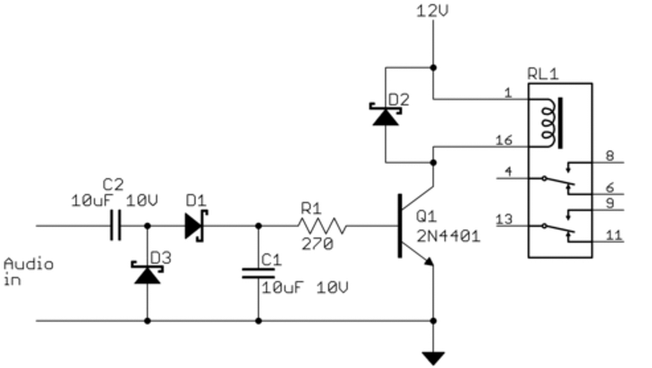

Sziasztok! Egy nagy kéréssel fordulok hozzátok. Szeretnék az egyik iskolába egy időzítő programon keresztül egy relét kapcsolni,ami "megnyomja a gombot".Mert eddig a portás nyomkodja. A bajom az lenne hogy egy 26 időpontot szeretnék számítógépről vezérelve egy relét meghúzni. Kerestem millió programot,de azok csak kevesebb időt lehet betáplálni és a hangkártyán ad le csak hangot. Nekem pedig elég lenne egy relét meghúzni! A két port közül mindegy melyiket használnám,de nincs hozzá egy jó kis progi. Kérlek segítsetek! Előre is köszönöm!

Nem veszek egy olyat,mert minek adjak ki érte pénzt? Már megcsináltam egy ilyen kapcsolást. Meg van egy relay timer programom többek között, de nem műkszik. -11 voltot ad le a com port van 3 lábon és pont. Jó lenne a kivezérlőm egy lpt portos programhoz is, de nincs olyan progi, nem találtam, amiben be lehetne állítani az időzítést több időpontra is :S Programozáshoz nem értek, nem is érdekel.
(#) Gafly válasza Variathor hozzászólására (») Okt 31, 2016 /
Az általad linkelt rajzon kicsit kicsinek tartom az 1 KOhm-okat (különösen a LED-el sorosan (valamint jó lenne magyar országon hozzáférhető alkatrészeket használni).
Ha nincsen kész programod, és nem is tudod, hogy hogyan lehet felhúzni -11 V-rol +11 V-ra a Request to Send (RTS, azaz 7-es) lábat, akkor nehéz szülés lesz.
De informatika órán, házi/szorgalmi feladatként fel lehet adni.
DOS alatt, Basic nyelven pikk-pakk össze lehetett ütni
Windows alatt is lehet mozgatni ezt a lábat közvetlenül...
Abban van igazság, hogy miért akarsz egy PC-t zörgetni 24/7 csengetőórának, de ha gép van, villany van, akkor miért ne?
Ugyanakkor ha van programod és géped, ami zenél, akkor tudunk "zenére csengőt kapcsoló kapcsolót" rajzolni

Segítenétek hogy hogyan gondoltátok? Mert én gondoltam hogy egy effektre reagálna egy relé, de nem erősítőről menne, csakis a gépről!Van egy használható áramkörötök és esetleg egy jó progi is hozzá? A dolog pofon egyszerű lenne, egy tetves relét akarok több időpontban behúzni. Eddig jött az okoskodás hogy vegyek ezt meg azt, de én csinálni akarok, ez az oldal sztem erről is szól! Szóval valamelyik kimenetet szeretném több időben kapcsolgatni! KI-BE! Ennyi! Egyszerüen nem találok az interneten egy kézzel fogható full software-t, csak a demokat, hogy vegyem meg a programot.2016-ban nem hiszem el hogy nincs egy lpt timer program, amibe több időpontot be tudok táőlálni, és nem tudom leszedni, csak a mézesmadzag van kint. Tudna valaki EBBEN segíteni??

Megvan a megoldás, és működik Atomic alarm clock program---) Hang lejátszása (egy általam felvett torzítós folyamatos jel. A hangkártyára kötöttem egy ilyennel és szépen behúzza a relét
