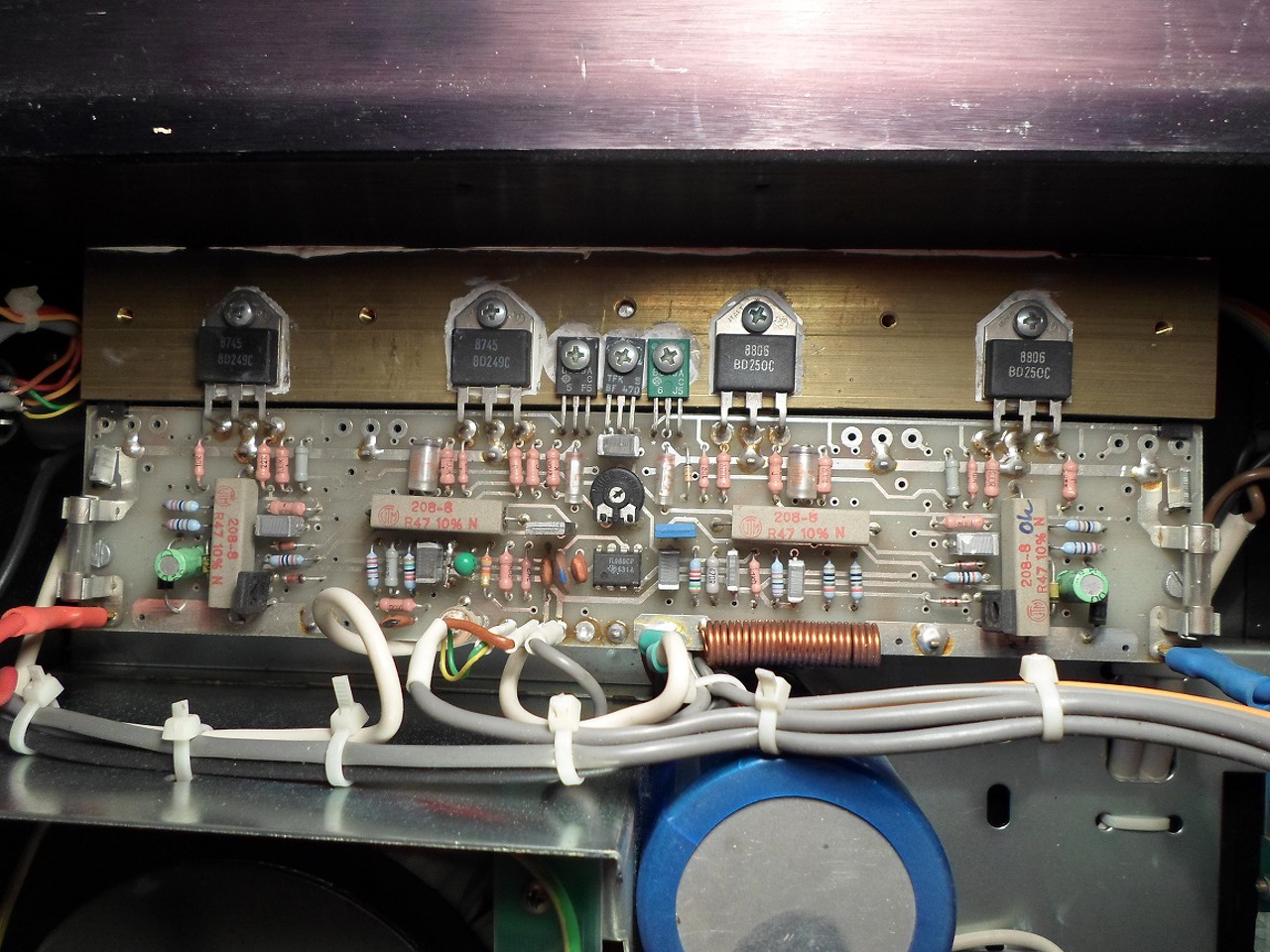

Én valami ilyesmire gondoltam mint ami ezen a képen van.Ilyenem van most,és ez nagyon bevált.Egy stúdióból lett leselejtezve,fillérekért vettem,de nagyon megszerettem.Szerintem érdemes lenne lekoppintani,már nem létező cég gyártotta,és filléres anyagköltsége van így ránézésre.

Ami a képeden van az már jóval bonyolultabb azoknál. Az alkatrészek és az elrendezés alapján olyan PA300 szerűségnek néz ki, az egyébként valóban jó kis végfok, sokaknál bevált. Még nekem is szimpatikus.
![]() Lerajzolni meg nem tart sokáig, beilleszted a képet sprintbe, rápakolod az alkatrészeket, meg berajzolod a vonalakat, ahogy a képen rátettem azt a 2 ellenállást. De ha ott van a kezedben akkor még ezzel sem kell bajlódni, vonalzó, négyzetrácsos papír meg egy ceruza.
Csak ez ha jól néztem kétoldalas nyák.Az ellenállások értékeit nagyrészt le lehet olvasni.A fotót a hobbi lekicsinyíti sajnos,ennél sokkal jobb minőségű amit készítettem.A sprint-et nem ismerem..majd játszogatok vele.....de tényleg nagyon kellemes ,nagyon reális,egyáltalán nem szubjektív hangú erősítő ez.Ezért is lehetett stúdió alkalmazásban.150watt /4 ohm,és +-44 voltról jár ha jól emlékszem,magyar termék.
És itt a rajza, csak nem egyszerű eligazodni rajta mert kézi.
Univox is sokáig rakta ezeket, APT-100 stb, 100voltos erősítőibe 3pár bd tranyóval AN150(4ohm 150w), kiváló hangúak(univoxos előfok nélkül), szeretem. Ez van a Reflex PPA200ban is pl.

Igen ismerem a hidalást,ezért is csodálkoztam.hogy nincs vissza víve a kimenet és hídba lenne

Ez hasonlít az Univox 150 vég modulhoz. A hozzászólás módosítva: Nov 7, 2016
Szia Ge Lee!
A segítségedet kérném,hogy nekem is Univox modulok mennek,de van vele egy pici gond. Látom neked is ilyenek vannak,de úgy emlékszem hogy régebben beszélgettünk róla. A modul jobb,és bal oldalán van két függőleges emitter ellenállás,s a közt van egy szürke kondenzátor,és az alatt a végtranzisztorok felé van egy ellenállás.Légy már szíves meg mérni hogy hány óhmos mind két oldalon,mert nekem meg égett,és pontos kapcsi rajz nélkül nem tudom ki cserélni Előre is köszönöm! A hozzászólás módosítva: Nov 7, 2016
Az APT100-nak ehhez semmi köze, az egy teljesen más kapcsolás.
Amúgy tényleg rakott az Univox Apt 100 dobozba ilyen modulokat
Nem tudom hol látod mert nekem nincsenek ilyenek, nem is voltak. Meg ha ez az Univox akkor ez más is mint a Twin Line meg a PA rajz, jóval bonyolultabbnak tűnik. Van benne vagy kétszer annyi ellenállás, pluszban két dióda vagy termisztor a bordán amiből az egyik talán valami limiter lehet ami hőre visszaveszi a jelet, meg még trimmerkondit is látok ott. Hogy az minek egy végfokba?
Az lehet, de az APT 100 végfoka az teljesen más.
Akkor elnézést nem neked van.
Tudom hogy más,abba kaszkád végfok van 4db 2n3055 vég tranyóval,viszont vettem már ojan Apt100 at,hogy Univox 150 modul volt benne gyárilag.
