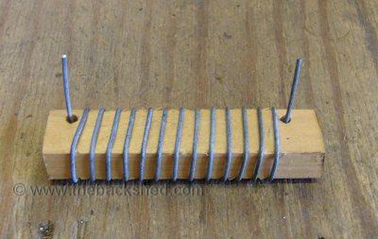

Szerintem csak lehet,hogy félreértitek egymást. Ha van kanthal huzalod akkor te magad is készíthetsz ellenállást. Ami kinézetre leginkább egy tekercsre fog hasonlítani. Megfelelő tekercseléssel akár indukció mentes is lehet.
