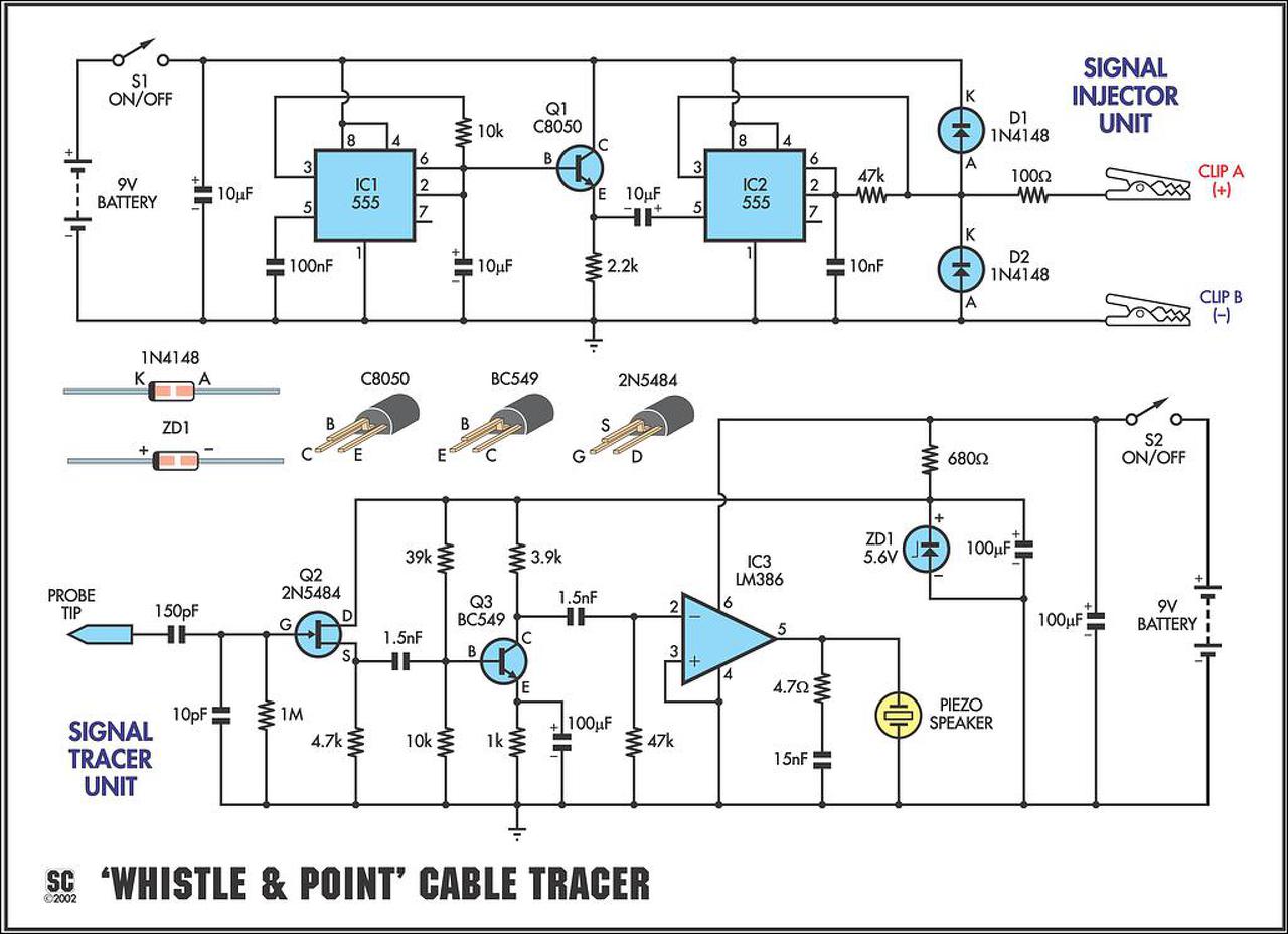

(#) Ge Lee válasza rockersrac hozzászólására (») Nov 8, 2016 /
Épp ilyet építek, mert ezt találtam a legértelmesebbnek a fellelhető rajzok között, emellett jól használhatónak is gondolom, valamint megépítve olcsó. Bár a használati utasításában azt írják - nem nagyon értem hogy miért - hogy a villamos hálózati kábelekhez nem használható.

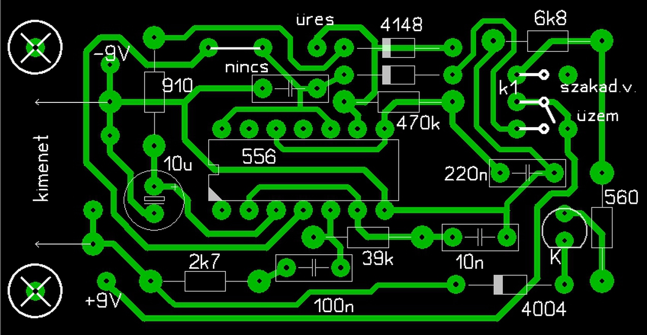

Nincs véletlenül rajzod az adóról? A vevőről találtam, de az adóról csak képem van, nem nagyon van kedvem visszarajzolni. Az látszik a képen meg a videón hogy az 556-os oszcijai mennek és egyik modulálja a másikat, de jó lenne egy pontos rajz.
(#) satlokk válasza Ge Lee hozzászólására (») Nov 8, 2016 /
Nemtudom ez megfelel-é?.

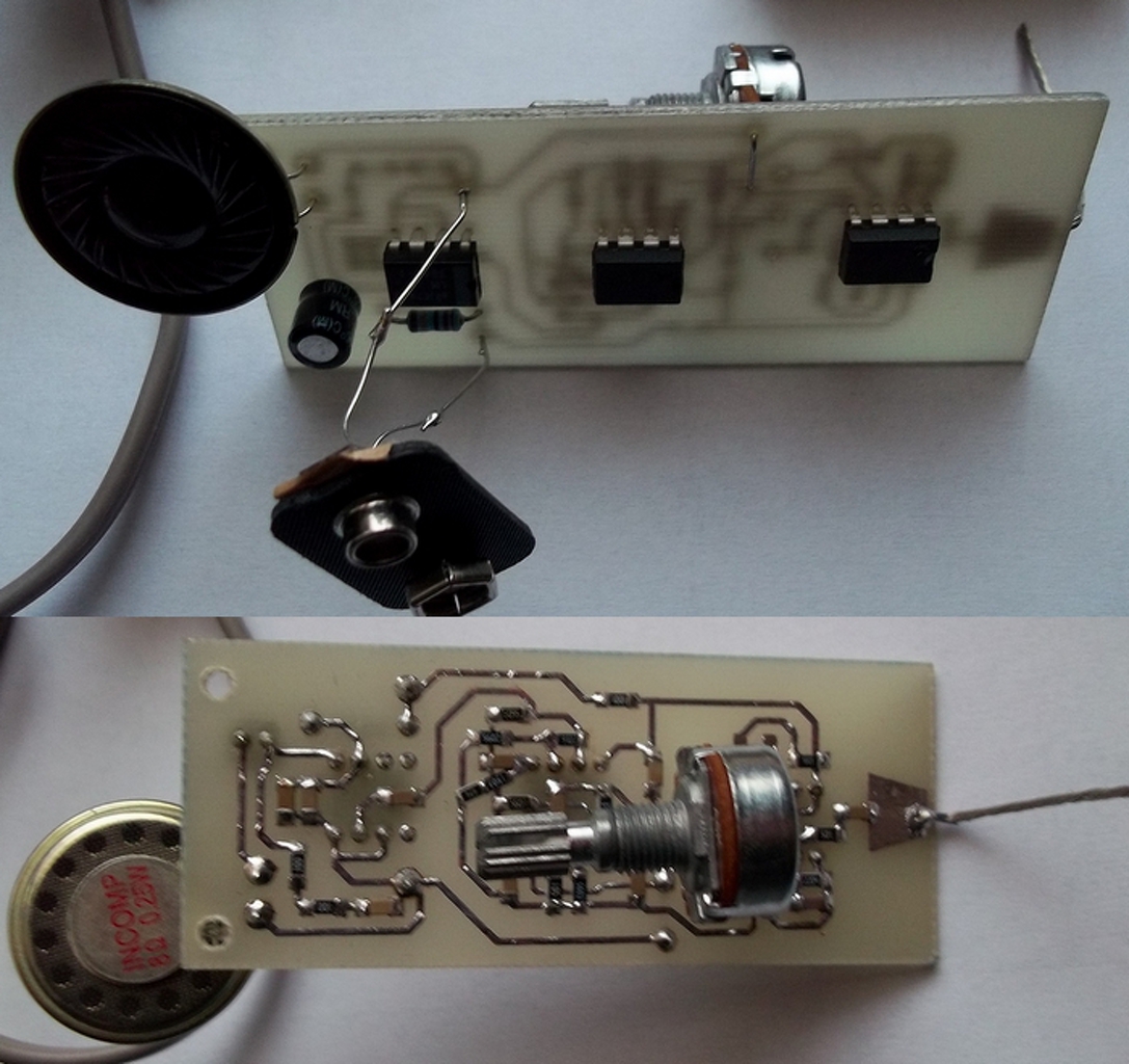

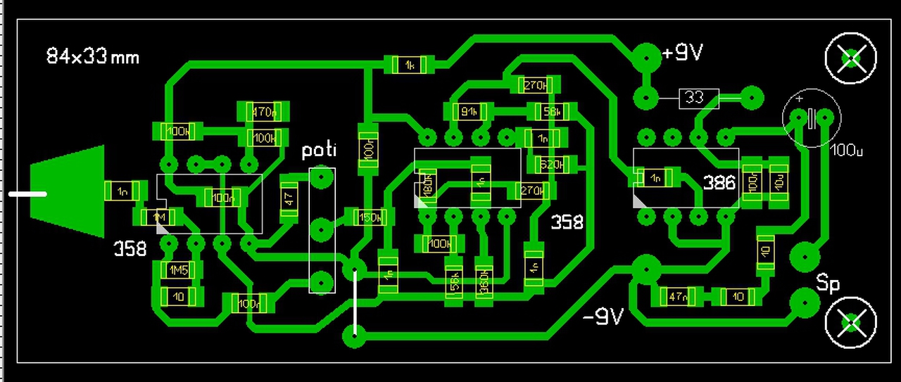

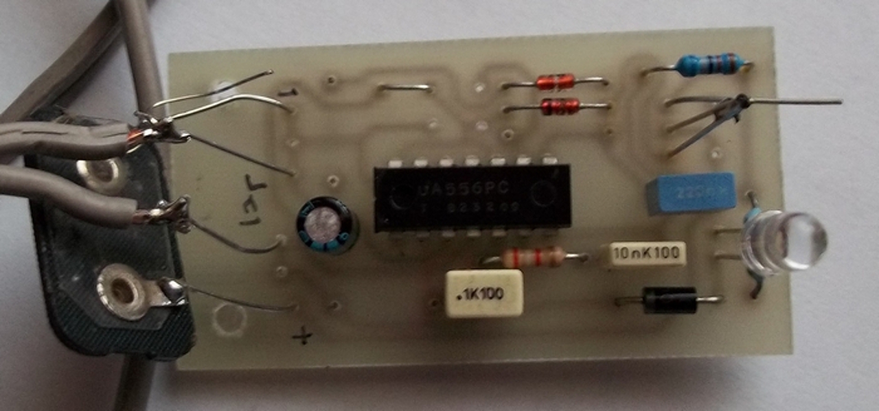

(#) Ge Lee válasza micimacko hozzászólására (») Nov 9, 2016 /
No ezt is megértem, működik, és még csak 35 ezrembe sem került. A kábelek nagy részét feltérképeztem pillanatok alatt. Egyébként ennek az elődjéről van szó, de gondolom ennek a bele is tök ugyanaz.
Az ilyen kapacitív, meg fémkereső, meg hálózati 50Hz érzékelő elvén működőek semmit nem érnek. Még ezzel sem mindenhol egyszerű a dolog, de ennek a vizsgálójele legalább nem ül ki annyira mindenhova - csövek, fém tárgyak, vasdrót a falban stb. - mint az 50Hz. Az még valahogy kapacitíven a falon is ott van, és az a 3 az egyben drága kütyü sok esetben a csupasz falat is jelzi, a kábeltől akár fél méterre is, ráadásul ugyanolyan amplitúdóval. Na keresse meg vele valaki a nyomvonalat...
Béka oldalán ott van a komplett leírás, az alapján csináltam meg. A vevőről van rajz a lap alján, az adóról nincs, ott csak átrajzoltam a nyákot a képről, kapcsolási rajzot még nem volt időm csinálni, de a nyáktervét felrakom. A vevőnek csináltam egy kompakt kis SMD-s nyákot, ezt nem teszem fel mert két jó nagy hiba is van benne, ezt már a maratás után vettem észre.
A vevő nyákját érdemesebb kétoldalas nyákra megcsinálni, úgy hogy az egyiken ne legyen semmi csak telefólia, ami rá van kötve az áramkör földjére. Tehát nem a negatívra hanem a földre, ami az elem közepe, vagyis IC1b 7-es lába.
Használata: - lekapcsoljuk a hálózati automatát hogy nehogy megrázó élményben legyen részünk, illetve ne csináljunk petárdát az adóból. Lekötünk a hálózatról mindent, úgy hogy semmi ne maradjon rajta, még egy kósza készenléti áramkör se. Az adót bedugjuk egy tetszőleges konnektorba, és sétálunk a vevővel a kábel nyomvonalán, fog vinnyogni rendesen.
A vevőn lévő kapcsoló egyik állása a normál működés, a másik valami zárlatkereső lehet, mert abban az állásban virít a LED ha rövidzár van a kábelen, de ezt majd lehet pontosítani ha lesz róla rajz. Egy 556 a lelke, az egyik olyan 1kHz körül megy (nem mértem meg), amit a másik modulál, így vinnyogó hangot ad a kimeneten. A nagyméretű fóliakondi értékéről a kép alapján fogalmam sincs, 100 nanót tettem oda.

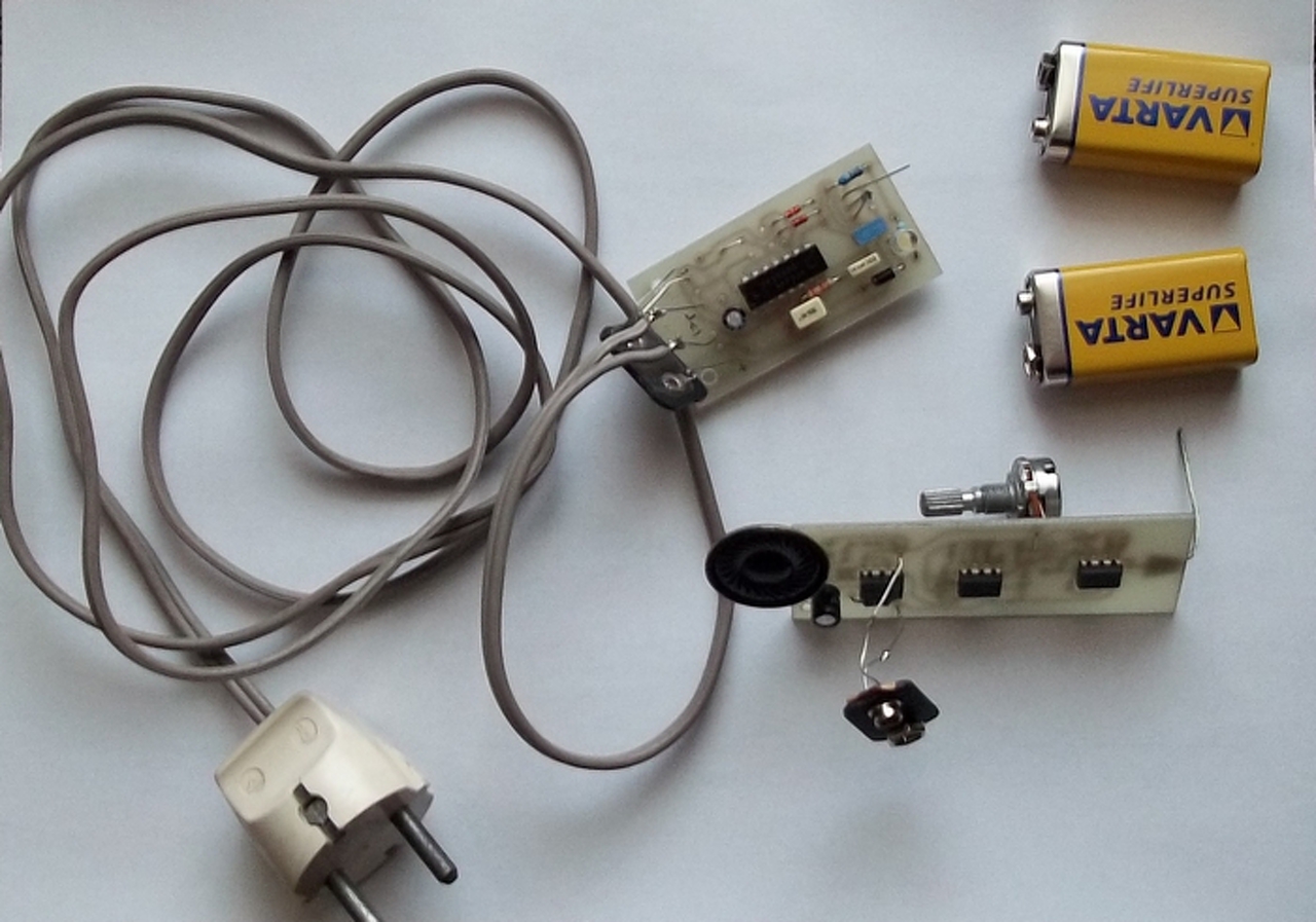

Egyelőre így néz ki a tesztpéldány (nem röhögni).

Valóban lemaradtak, de ez az adó nem a vevő. A vevő rajza ott van a linkelt oldal alján. Az értékeket a képen látható ellenállások színkódjai alapján írtam be, remélem jól. A k1 kapcsoló ha lefele zár akkor működik a kütyü, felfele pedig szakadásvizsgáló.
Már csak valami dezodoros flakon méretű műanyag alkalmatosságot kellene keríteni amibe beleépíthető a vevő, esetleg valami szabvány műanyag cső, csak annak nincs se eleje se vége.
Akinek van türelme elkészíthetné az adó rajzát a nyák alapján. Kijavítottam a vevő nyákját, teszek fel arról is képet meg a lay-t, de azért át kell nézni. A kevésbé használatos értékektől (160k, 360k, 620k) nem lehet eltérni mert durván megváltoztatja a sávszűrő paramétereit. Nekem mivel nem volt itthon, azokat 2db párhuzamos értékből raktam ki, amit simán egymásra forrasztottam.
