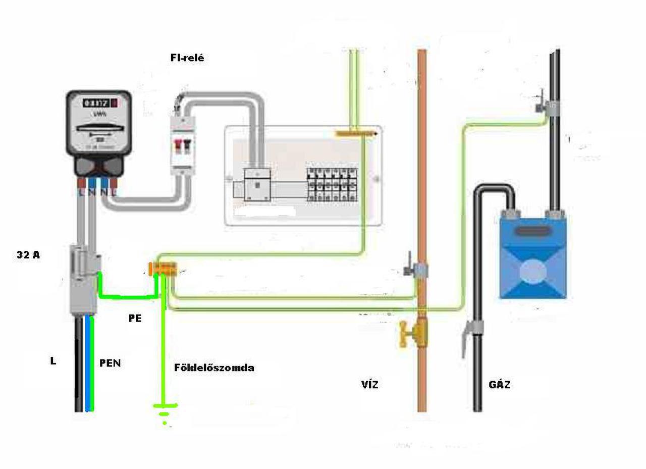

Több rajzon is látom, hogy a vízvezeték hálózatot, és a gázvezeték hálózatot igyekeznek egyenpotenciálra hozni a védővezetővel, és a helyi földelő szondával (összekötik őket egy-egy vezetékkel).
Hozzám -és gondolom sok más helyre is- műanyag csövön jön a víz is, és a gáz is. Aztán a gáz már hegesztett acélcsőben kanyarog a házban, tehát tekinthető egyetlen potenciálnak, de a víz a házon belül is több helyen műanyag (minden hosszabb szakaszon), és csak a kád meg a kézmosó környékén van pár méter acélcső.
Ekkor is van értelme ennek az összekötősdinek?
(#) kadarist válasza Alkotó hozzászólására (») Nov 8, 2016 /
Éppen ilyenkor van igazán értelme az egyenpotenciálra hozásnak, mert a nem vezető anyagból készült, földben húzódó csövek nem adhatják meg a földpotenciál kialakulását a fémes részeken.

El tudná valaki magyarázni, és egy helyes bekötést mutatni, hogyan kell bekötni egy fi-relét?
,, akkor kapcsol le, ha a fázis a földelés felé folyik, nem a nulla felé,,
Ha a relébe csak fázist és nullás kötök, akkor hogy jön a képbe a földelés?
Meg ha a földelést és a nullást nem lehet összekötni.

Értem már, értem. Tehát a fogyasztó, se a konektorban nem lehet összekötve. Tehát ami az fi relé előtt van, ott ilyen összekötés nem lehetséges. De ami mondjuk kijön a villanyórából, bele a fő kismegszakitóba, akkor eközött a kettő között a földelést még össze lehet kötni a nullával, igaz?
(#) gyuszo válasza jdani hozzászólására (») Nov 10, 2016 /
Nem. Csak a villanyóra és az első túl áramvédelmi eszköz ( kismegszakító) előtt ott történik a PEN szétválasztása PE ( védővezető ) és N ( nulla ) vezetőre, a kép szerint. Elmű- ÉMÁSZ területen is ez az elfogadott.
A hozzászólás módosítva: Nov 10, 2016
(#) pucuka válasza jdani hozzászólására (») Nov 10, 2016 /
Ahogy gyuszo írja: NEM. Nemcsak azért mert nem elfogadott, meg nem szabványos, hanem, mert az előzőleg írt logika szerin sem jó, hibásan működik. A mérő óra előtt össze van kötve (a szétválasztás miatt), mégegyszer nem lehet összekötni, mert ezzel kerülő utat alakítasz ki, ami a FI relé helytelen működéséhez vezet, ill. a védőföld védelmi szerepe is megszűnik.
