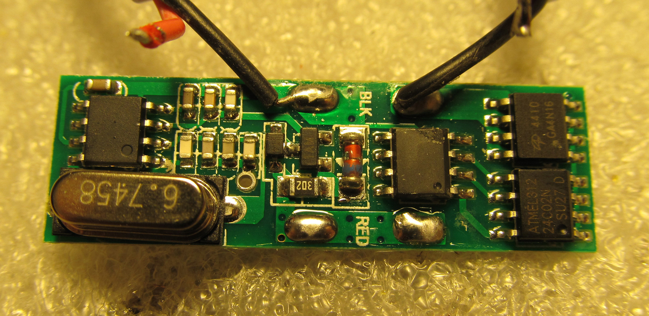

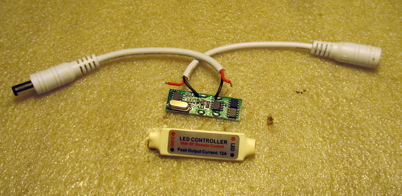

Van 2db ilyen LED dimmer-em ami „tönkrement” egy-két napos használat után, feltehetőleg a kapcsolóüzemű dugasz tápegységtől, (a harmadig tökéletesen üzemel azóta is, miután egy kb. 10mA-re beállított Led folyamatosan terheli a tápegységet).
Egyik sem reagál a távirányítóra, az egyik egy fényjáték módba maradt, a másik épp ki volt kapcsolva.
Mi lehet a probléma? Az RF része mehetett tönkre? Javítható?

(#) Johnycorp válasza kegyetlen19 hozzászólására (») Nov 13, 2016 /
Szia.
Sajnos ezeken sok javítanivaló nincs. De azért nézd meg:
- kimérhető ellenállásokat
- forrasztási hibákat, kontakt-hibákat
- kvarcot és környékét, esetleg cseréld
- diódák és tranzisztorok
Ezeken felül nem sokat tehetsz. Az egész eleve nem kerül annyiba újonnan, hogy megérje cserélgetni benne az egyáltalán cserélhetőket.

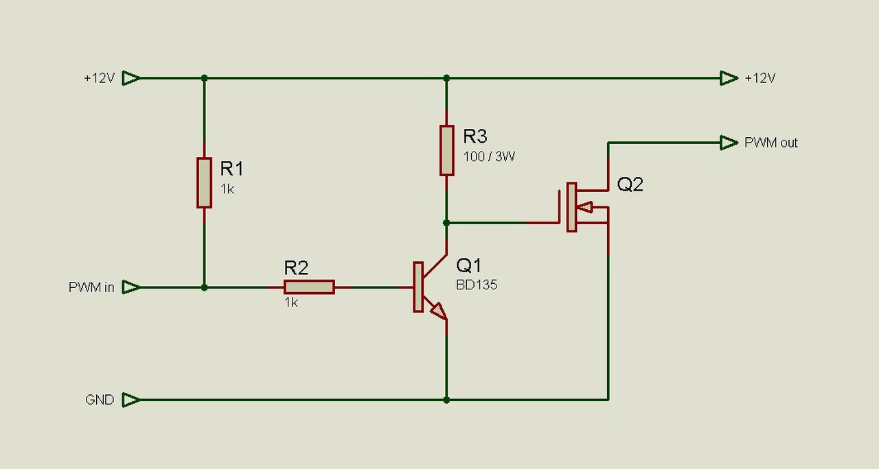

Segítséget szeretnék kérni egy ilyen LED vezérlő átalakításában.
Sajnos csak 3A a max. tudása, de nekem kb. 5-6A kellene. A vezérlő még nincs megvéve, így sajnos semmilyen további információ nincs róla, de gyaníthatólag valami FET van rajta. Ezt a FET-et kilehet váltani nagyobb tudású TO220-as tokozásúra? ( IRFZ44 –re vagy IRLZ44 –re például, ez van itthon). Szerintetek?
(#) Bakman válasza kegyetlen19 hozzászólására (») Nov 14, 2016 /
Ennek a kimenete nagy valószínűséggel PWM amit meg lehet fejelni egy erősebb FET-tel, felesleges az átalakítgatás.
Azért van benne a BD tranzisztor, hogy jó legyen az N csatornás fet, abból könnyebb nagyobb áramút szerezni.
A nagyobb FET-nek nagyobb Gate töltés kell. Bírja ezt a vezérlő? A nagyobb áramot, már ha a FET-et cseréled, bírja az a kis NYÁK lap? A vezérlőnek feltétlen a profilban kell lennie? Ha a TO220 tokozás elfér, akkor a többi, jellemzően kissebb alkatrész nem fér el? R3 100 Ohm helyett használhatsz nagyobb ellenállást, kevésbé fog fűteni. Igaz, jó lenne tudni a PWM frekvenciáját. Ha az túl nagy, kellhet FET meghajtó is, különben a FET nagyon fog melegedni.
HA Q1 nyitva van, 12*12/100 = 1,44 W-tal fűt (ilyenkor a LED szalag nem dolgozik). Ha nagyobb ellenállást használsz, kevésbé fog melegedni, cserébe a FET lassabban nyit ki, sokkal jobban melegszik.
