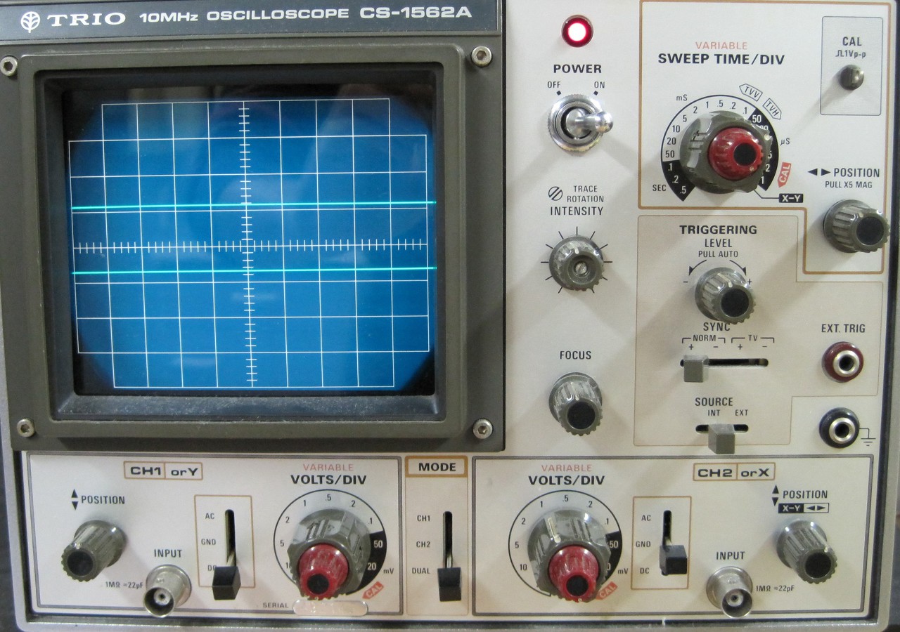

Nemrég vettem egy ilyen szkópot, az EXT. TRIG aljzat mire való?
Külső trigger forrás. Ha nem a bemenő jelre akarod indítani, akkor ide kapcsolod az indító jelet és Trigger Source-ot Extre állítod.

Hello! Van egy MATRIX MOS-620 analog oszcilloszkópom. Azt vettem észre,hogy amikor vízszintes pozíció potmétert eltekerem jobbra végállásba,akkor majdnem eltűnik a kijelzőről a jel. Azelőtt pedig a képernyő közepétől a jobb széléig látszott a jel.Ugyanígy viselkedik a bal oldalon is. A vizszintes csík nem sokkal hosszabb a képernyő szélességétől.Régebben jobban kilógott a csík két vége a képernyőből.Mitől rövidülhetett meg?Használhatom-e igy? Nem szeretném ha nagyobb baja lenne,mert minden működik rajta. Van egy kapcsoló is ami tizszeresére nyújtja a jelet vizszintesen széthuzza,de a kapcsoló jó állásban van kapcsolva. Nem ez okozza a hibát.
Az oszcilloszkópokban többnyire differenciál erősítőt használnak. Ha elállítódik (elmászik) a szimmetrikus beállítása, akkor ezt a hibát az erősítő felerősíti, és akkor alakul úgy, hogy az erősítés állításával (vízszintes csík hossza) a helyzete is elmászik. A diff erősítő szimmetriát beállító trimmerével újra be kell állítani a szimmetriát.
A vízszintes eltérítés kalibrációja jó? Azaz pld. 1Khz jelre 1ms egy periódus, ez passzol-e.
